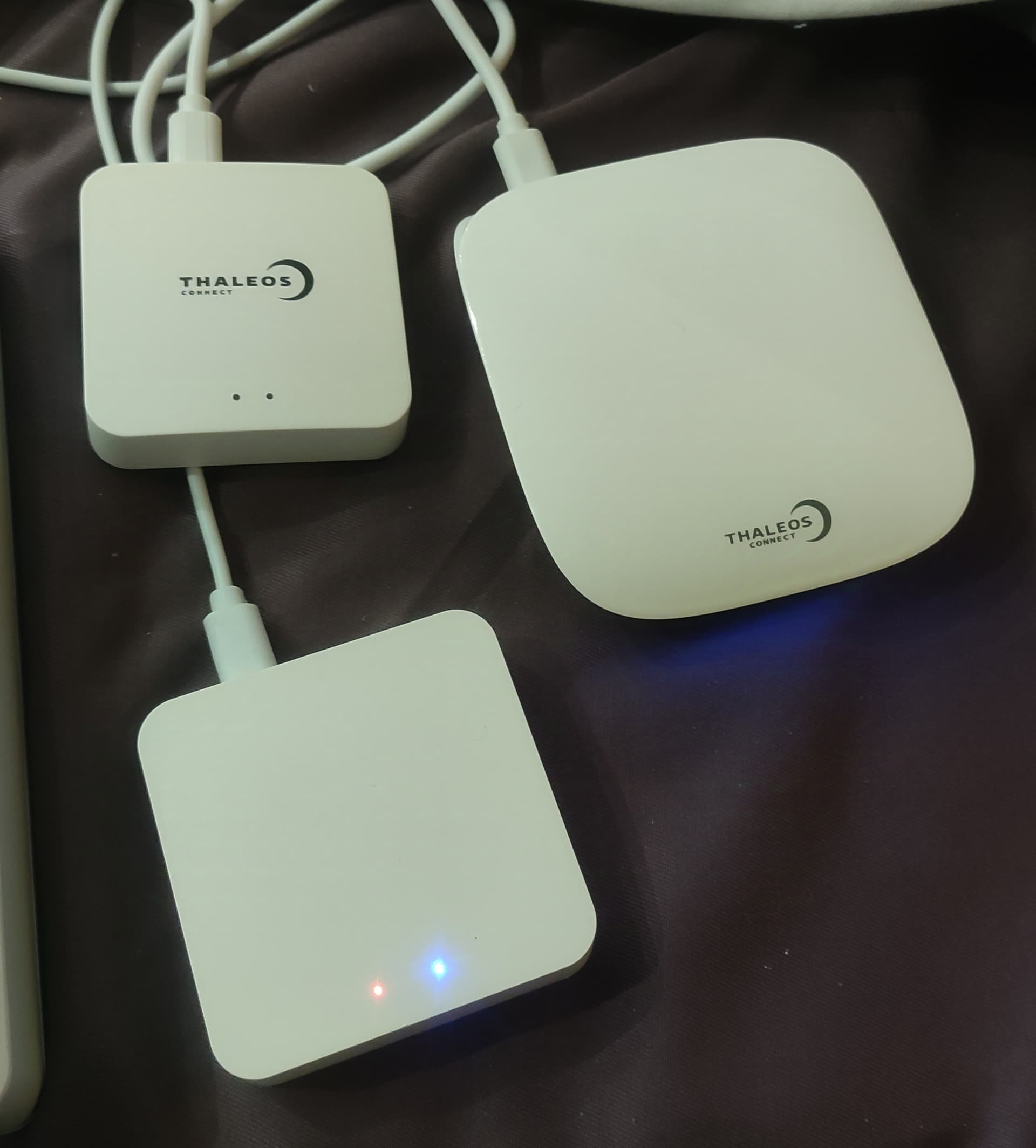

Alors pour ma part j’ai reçu 2 autres passerelles et ca ne fonctionne toujours pas en zigbee via la passerelle. Ca ne fonctionne qu’en wifi, je ne pige pas. Aucun moyen de choisir la température ou d’etalonner la température ou de voir les thermostats via la passerelle zigbee. Ils ne se connectent que en wifi que la passerelle soit connectée ou non.
Il s’agit bien de thermostats thaleos pour radiateurs électriques comme j’ai posté plus haut avec les photos.
Est ce que l’un d’entre vous a des thermostats sur des radiateurs electriques et qui fonctionnent complètement ?
C’est désespérant lol
Voici les 3 Passerelles que j’ai :
Et svp si quelqu’un a des thermostats pour radiateurs electrique, est il possible de faire une video de l’appairage des thermostats via la passerelle et de dire sur quel bouton activer le zigbee sur les thermostats ?
