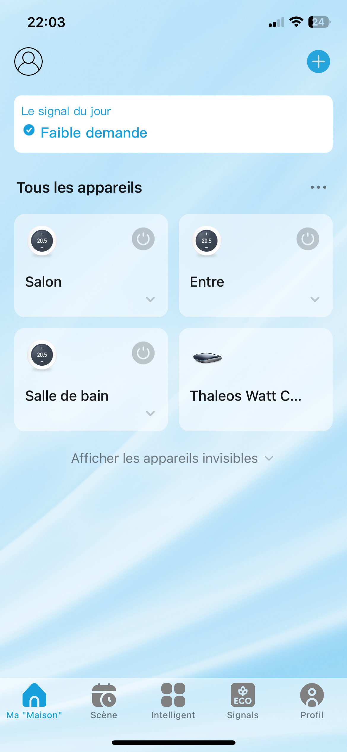

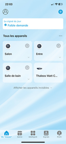

Bonsoir à tous, je me suis lancé dans l’installation de thermostats sur radiateurs électriques
Je précise que je nage dans tous ce qui est application.

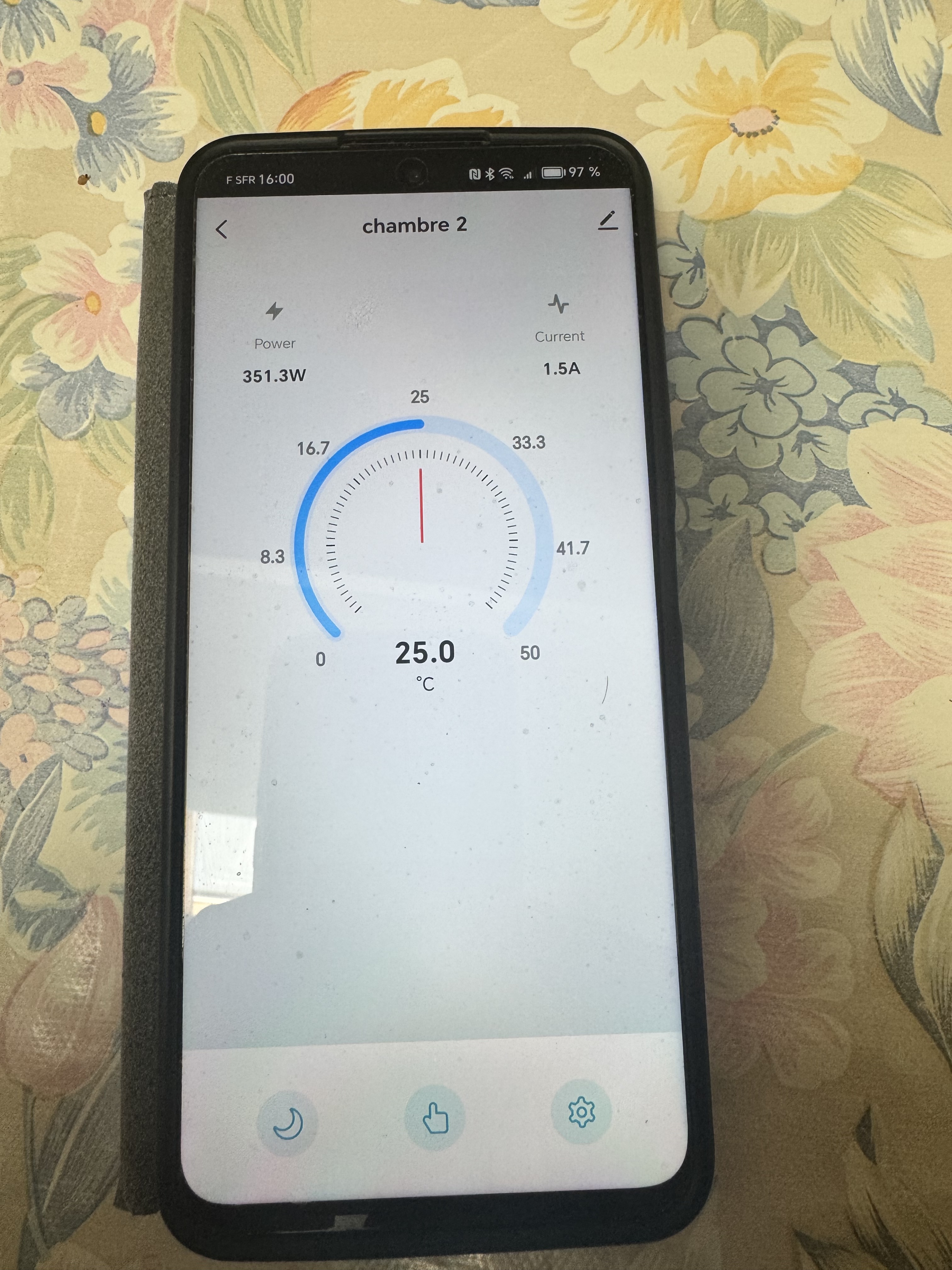

Idem de mon côté, je n’arrive pas à contrôler ne serait-ce que la température via mon application Thaleos Connect.
Je vois bien ma puissance actuelle dans l’application une fois que j’allume manuellement mon radiateur mais je ne peux effectuer aucune opération via mon appli
Merci de votre aide

Tu peux choisir le mode Confort/ECO/hors-gel/OFF/confort-1/confort-2
mais pour régler la température , il faut le faire sur le radiateur.

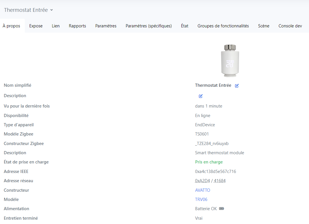

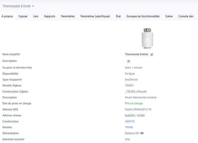

Par contre, le script en l’état ne fonctionne pas car mon modèle est un peu différent, donc j’ai adapté les lignes :
    zigbeeModel: ['v6iuyxb'],
    fingerprint: [
        {modelID: 'TS0601', manufacturerName: '_TZE200_rv6iuyxb'}, //Thaleos Connect
Pour coller à mon modèle (que l’on trouve dans Zigbee2Mqtt/Appareil/Ma tete thermostatique/console dev/generated_external_definition ; pour ceux qui veulent aussi essayer) qui est nommé différemment.
Sinon RAS tout fonctionne bien !
