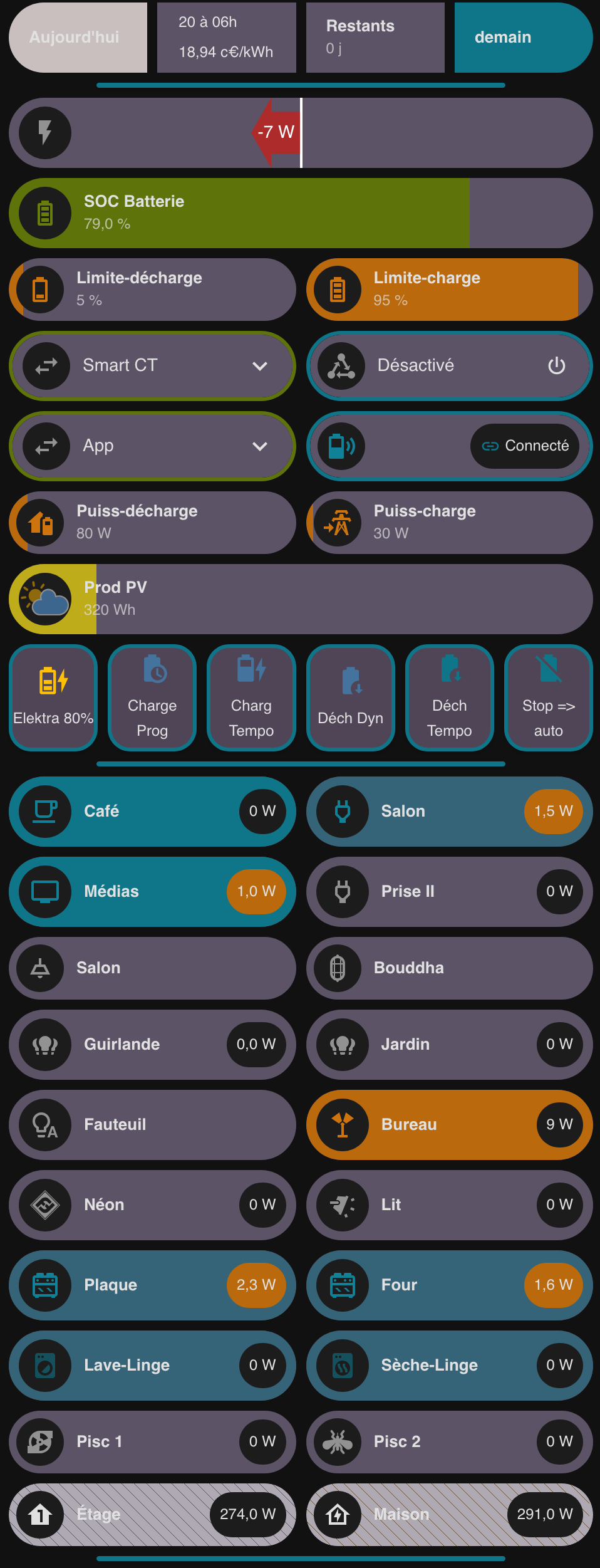

Vous avez des panneaux photovoltaïques et des batteries et vous voulez un design un peu plus plaisant que ce qui existe de base sur HA ?

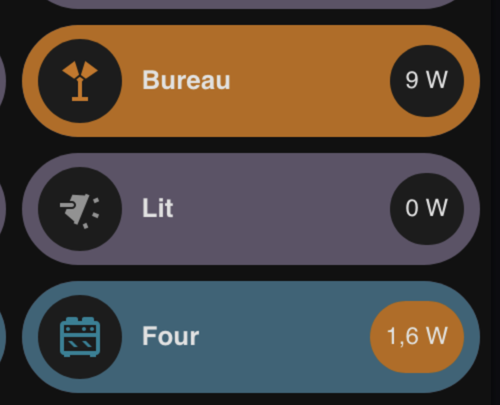

Je vous présente une petite adaptation de la fabuleuse Bubble-Card (merci @Clooos) dans un système de production/stockage d’énergie; Ici avec le système Zendure à adapter à votre système et à vos sensors…
Cettet adaptation de Bubble-card a été reprise ici et par @Julien_Galliot qui a bien aimé ce format semble-t-il :wink: et qui présente très bien l’intégration de Zendure dans HA via ioBroker ou via l’add-on développé par @FireSon que je teste également.
Pour ceux qui sont intéressés, vous devriez pouvoir facilement reproduire ce genre de dashboard avec la Bubble-Card, Card-mod et les quelques ajustements ci-dessous.
Pour les différentes possibilités de la Bubble Card, voir ici : [ CARTE ] Bubble Card - Des pop-up et une collection de cartes minimalistes
Le code est sûrement perfectible, n’hésitez pas :wink:

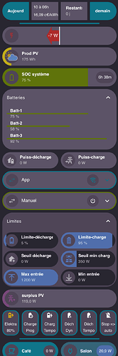

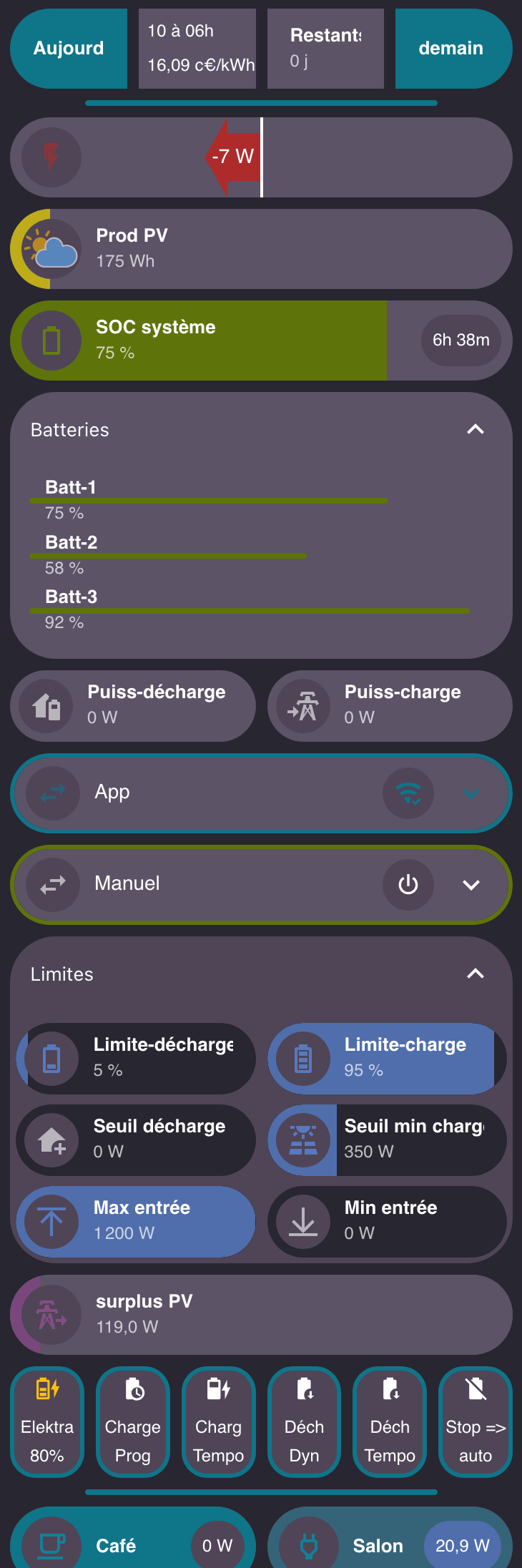

:battery: Zendure Flow — flèche rouge/verte dynamique selon le sens de la batterie
Pretez attention au clip-path qui dessine la flèche selon le flux de la batterie — vous pouvez créer votre propre flèche ou autre forme, voir ici

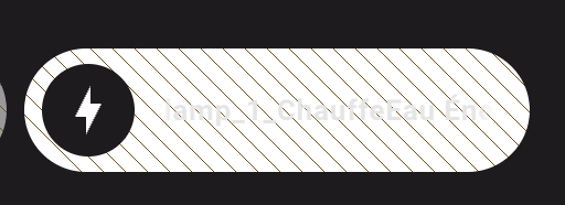

:house: Affichage en dégradé (gradient) pour pièces ou zones
🏡 Carte à fond rayé pour zones personnalisées (petit trick css)
type: horizontal-stack
  - type: custom:bubble-card
    entity: sensor.shelly_3em_c_power
    card_mod:
      style: >
        .bubble-button-background {
          background: linear-gradient(45deg, #72500b 1%, #fff 1%, #fff 49%,
                                      #72500b 49%, #72500b 51%, #fff 51%, #fff 99%, #72500b 99%);
          background-size: 10px 10px;
          background-position: 0 0;

@yannweb , pourrais-tu expliquer la partie suivante ?
    card_mod:
      style: >
J’aimerais bien changer la couleur car chez moi c’est illisible en tant que tel XD
En te remerciant par avance :wink:
Votre couleur de police est plus claire que celle de mon theme, c’est effectivement illisible.
Peut-être qu’en rajoutant sous:
un petit :
color: #333; (ou autre)
Ou en changeant/modifiant le thème.
