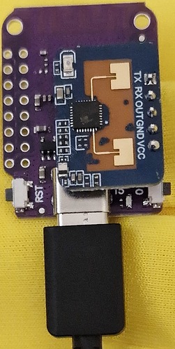

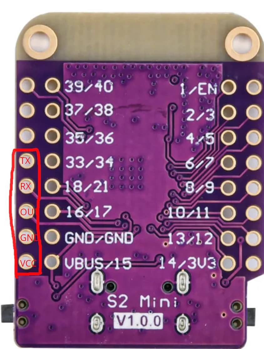

Bonjour, Merci a @Tedour pour ce super tuto (video ou on prend le temps de bien voir les choses)
Bon si on résume (voici a quoi je suis arrivé)
qui fonctionne avec
HLK-LD2410C
ESP32 S2 MINI
le code a changer
uart:
  tx_pin: 18
  rx_pin: 33
  baud_rate: 256000
  parity: NONE
  stop_bits: 1

J’ai vu que tu avais exactement les mêmes problèmes que moi à la base,
et qu’apparemment tu avais réussi, aurais-tu trouvé la solution ? (code du YAML, ou autre ? ), ça fait un semaine que je cherche, à croire que mon LD2410C soit un faux.

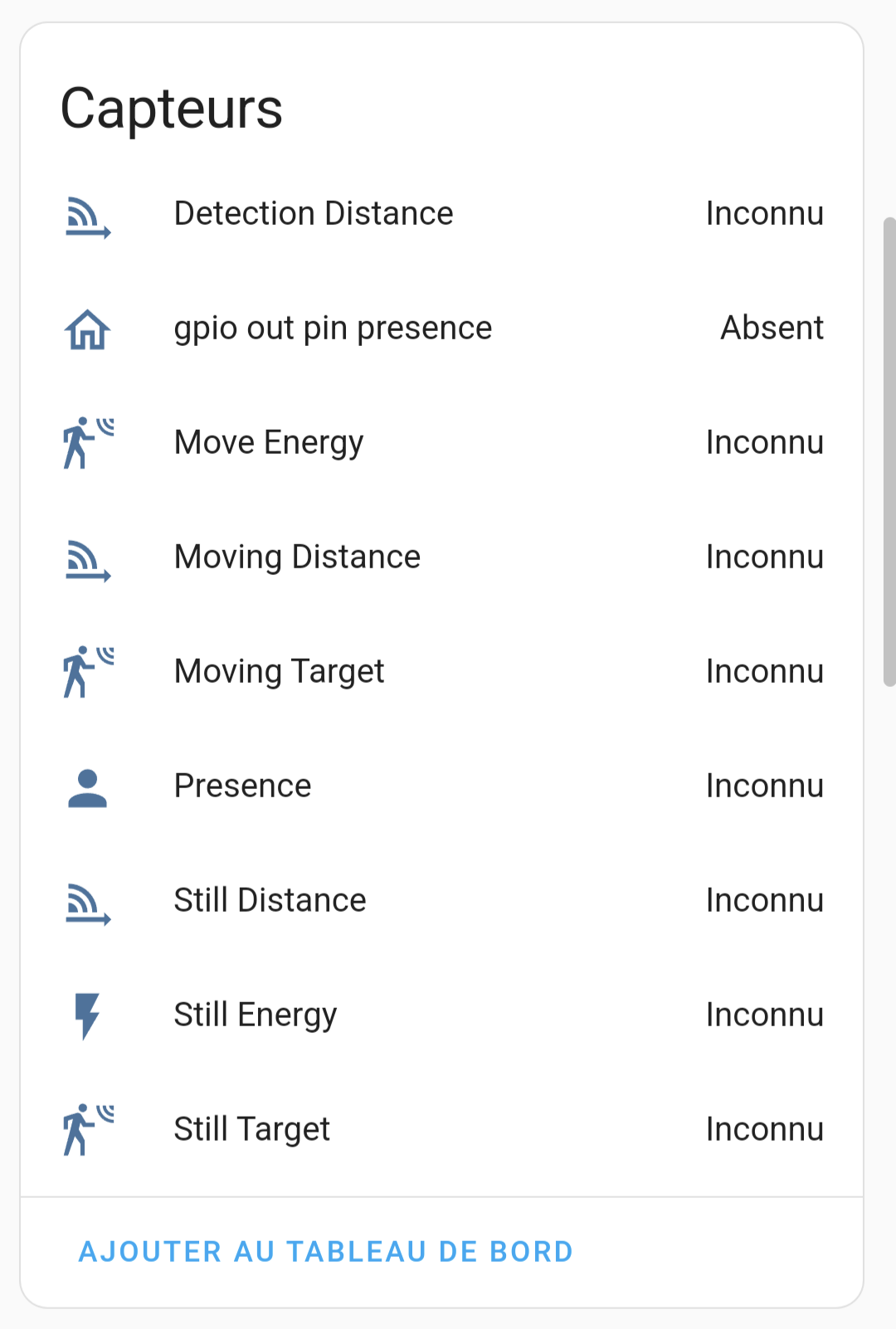

Oui en effet il fonctionne correctement avec l'appli.
Donc c'est un problème avec mon ESP S2 MINI ?
Il ne trouve rien, comme montré sur le screen suivant :

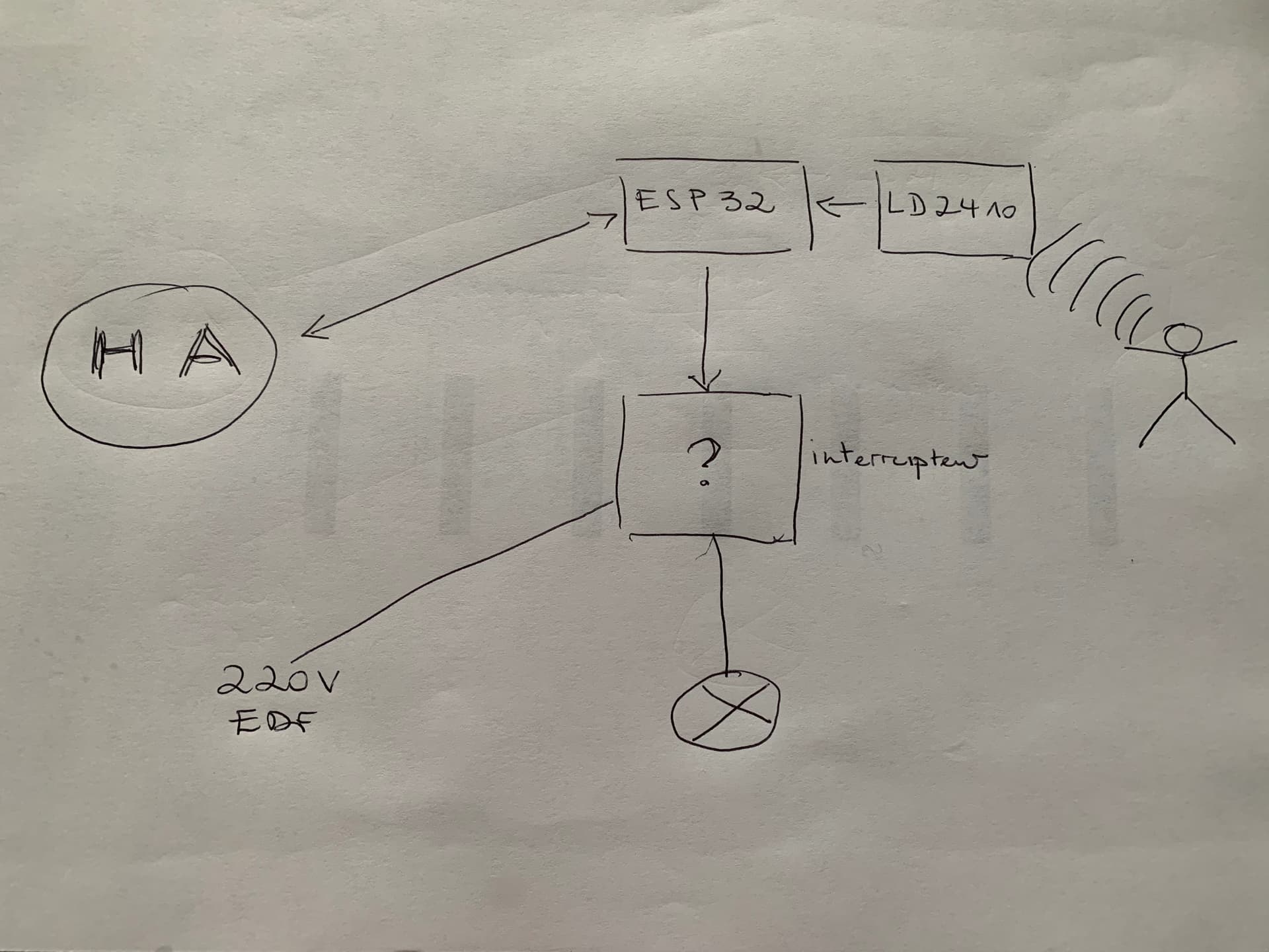

Bonjour @Jeffodilo,
Je crois que ton installation dans les WC correspond assez exactement à ce que je voudrais faire.
Alors je me permets de te demander quelques précisions.
Si j'ai bien compris, le schéma est le suivant :
  • Home Assistant communique par wifi avec le module ESP 32 pour faire les réglages (distance, temps de réaction)
  • le module LD2410 repère les personnes par ondes millimétriques
  • quand il a repéré quelqu'un, le LD 2410 le dit à l'ESP 32, qui sait quoi faire grâce aux instructions contenues dans son firmware et modifiées éventuellement par HA
  • quand les conditions sont réunies, l'ESP 32 donne l'ordre à l'interrupteur de couper le courant ou de le laisser passer
    Questions :
  • comment est alimenté l'ESP32 ? via la module MOES ?
  • est-ce que tu pourrais préciser ton câblage ? entre le 220V, l'interrupteur et l'ESP
  • le module MOES peut être commandé par Zigbee, mais dans ce cas de figure, ce n'est pas nécessaire ?
  • est-ce que le module MOES peut-être remplacé par le module Sonoff, moins encombrant ?
  • est-ce que tu penses que ton code est reproductible ?
    Merci d'avance
    Patrick
Ton schéma est exact au détail près que Esp32 avec le ld2410 servent simplement de détecteur relié à HA. Pas de liaison physique avec le module.

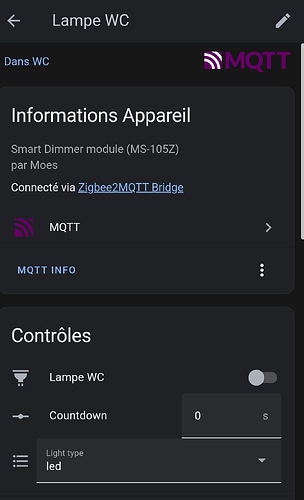

En // j'ai un module moes en zigbee avec un interrupteur poussoir physiquement relié à ce module qui commande la lampe des wc.
J'ai une automation dans HA qui sur détection envoie l'ordre au module d'allumer et éteindre la lampe "module".
Si cela vient à dysfonctionner ou que HA est arrêté, quoiqu'il arrive en appuyant sur l'interrupteur tu allumes la lampe.
Module Moes zigbee
Automation lampe On
