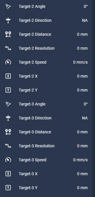

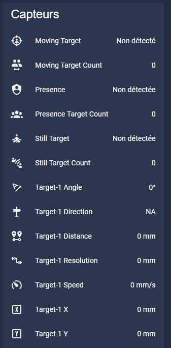

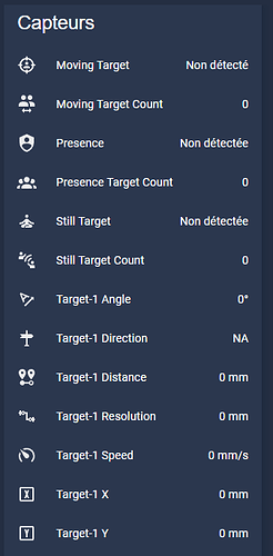

Quelqu’un à réussi à utiliser le LD2450 depuis son intégration ? (code pris sur esphome https://esphome.io/components/sensor/ld2450.html )
J’ai fait quelques essais mais je n’arrive pas a recevoir les infos, le ld2450 fonctionne bien (valider avec l’appli sur le téléphone) avec un ld2410 pas de souci …
Bonsoir
Alors pas de soucis de mon coté sur la version test, c’est pas encore en production
j'ai mis ce code :

Par contre j’ai pas regardé la carte
Mais voici ce qu’il y a avec le code
