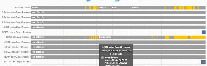

Est ce que vous arrivez a faire fonctionner les Zones. moi j'ai juste l'any presence qui fonctionne
Merci a vous
Je suis comme toi
Il me semblait avoir un code à un moment qui marchait très bien en multi zone et multi personnes mais là avec mon dernier code pas du tout

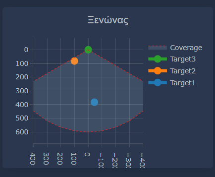

Mais comment fait on pour avoir une représentation graphique avec les axes X et Y.
Je n’ai qu’un tableau avec des valeurs comme dans ton tuto
il y a un exemple sur ce github LD2450-ESPHome/dashboard_example.yaml at master · Chreece/LD2450-ESPHome · GitHub
From HACS download the auto-entities, layout-card and Ploty Graph Card (all Frontend integrations) Copy the code from dashboard_example.yaml into a new empty card in Home Assistant to grab all the LD2450 targets and present them in seperate cards (for title, the area of the device is used)
Merci, je vais essayer de mettre ça en place, je découvre. :smile:
