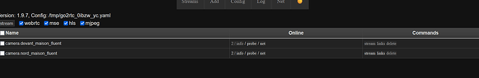

Bonjour @Pierre_H,
Beaucoup ici utilisent des caméras Reolink et n’ont pas connu de problèmes avec l’intégration native de go2RTC, du moins en local, tout est normalement transparent. Que tes caméras soient intégrées par l’intégration Reolink ou ONVIF cela ne change pas grand chose je pense, l’essentiel étant d’avoir un flux vidéo qui remonte côté HA.
Pour débug tu peux tenter ce que j’avais décris ici

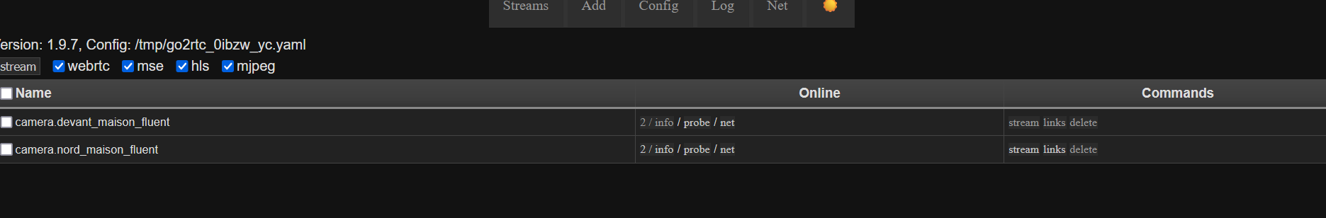

Pour résumer, active et accède à l’UI de go2RTC dans un onglet, lance le flux vidéo de ta caméra depuis HA dans un autre onglet, après un certains temps tu devrais voir apparaître les flux dans go2RTC comme dans mon post (quitte à recharger la page avec F5).
Si tes flux remontent bien dans go2RTC, alors la suite se jouera au niveau des cartes que tu utilises pour les visionner.
Bonjour @Integra ,
J’avais déjà essayé de suivre la procédure qui tu décris plus bas je viens de le refaire je vois bien mes flux.
En local je les vois bien et c’est fluide mais pas en RTC (j’avais essayé avec la carte frigate et je voyais être en VGA HLS) j’ai remis les flux sur une carte picture-glance cela fonctionne toujours en local mais pas en 5G.
C’est pour ca que j’avais mis l’addon Web2RTC auparavent car les flux ne se jouaient pas en 4G/5G sur mon google pixel 5.
Je ne sais pas dans quelle direction chercher… j’ai bien accès à HA à distance derrière un nom de domaine duck DNS avec NGINX en reverse proxy il me manque juste les flux. Il faut peut être que j’essaie de réinitialiser quelque chose?
Ou bien supprimer l’intégration Reolink et tout réinstaller ?
Tes flux remontent bien dans go2RTC donc déjà de ce côté là tu es bon.
