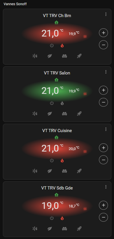

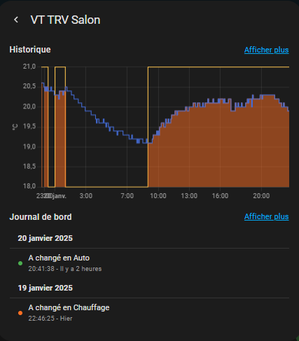

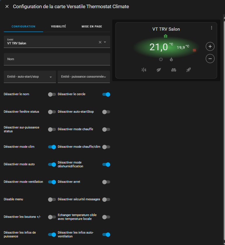

mais là je redécouvre mon pb de mode auto !!!
une des sonoff viens de passer en auto et en vert !
pourtant le mode auto est bien désactivé…
j’ai quelque chose qui traine qque part…

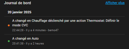

et quand je clique sur l’icone chauffe je vois ce message, quel est ce mode CVC ?
@bemo47, tu n’aurais pas un Scheduler de programmer ou une automatisation ?
sinon j’ai revérifié le scheduler et il n’y a pas de mode auto, l’heure de l’évènement aussi ne correspond à rien que je connaisse, y a t il une log ou je peux voir toutes les actions dans HA et qui les a déclenchées ?
j’ai toujours un tableau de bord aperçu qui contient plein de trucs, ne faut il pas que j’en prenne le controle pour le nettoyer ? il y a effectivement peut etre un truc qui traine dans mes différents TDB ou j’a fait plein de tests
edit : j’ai fait du nettoyage, j’avais un 2eme scheduler dans un autre TDB mais qui semblait etre une copie du principal, cela dit je l’ai supprimé et recréé un schedule qui avait disparu du premier… à suivre

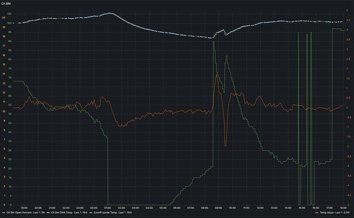

question quand vous faites les graphes, notamment les plotly dont @Jean-Marc_Collin propose le script, quelle entité vous donne la consigne sur les Sonoff ?
je n’arrive pas à trouver ni sur le Vtherm, ni sur le sous jacent
voilà ce que j’arrive à faire avec grafana mais il manque la consigne

La consigne sur le Sonoff est accessible à travers l’attribut ‹ temperature › de ton entité climate.. C’est la même que la consigne que celle du Vtherm qui est accessible aussi dans l’attribut ‹ temperature › du VTherm.

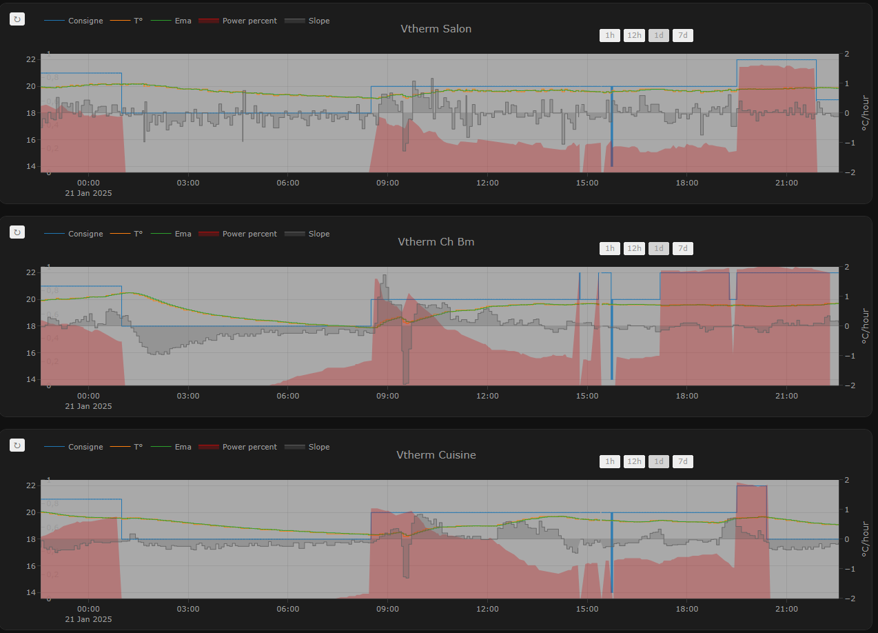

Le code des graphes Plottly donne la consigne du Vtherm (et pas du Sonoff). Tu n’y arrives pas avec le Plottly ?

bon, maintenant on va pouvoir analyser un peu le fonctionnement de mes sonoff sous vtherm, je trouve que c’est plutot bien, l’écart de temp sonde et sous-jacent est super bien régulé, les taux d’ouverture semblent cohérents, mais j’ai l’impression que mes radiateurs ne sont pas assez puissants pour atteindre les températures demandées, ce sont des fontes faits pour travailler à 70° avec un chaudière fule et maintenant c’est une PAC qui envoie du 55° max voire un peu plus des fois mais surtout moins dès que la temp extérieure remonte, loi d’eau oblige.
Je vais regarder d’ici ce week-end (pas sur de pouvoir me connecter d’ici là). Y a un article sur le tuning, je ne sais pas si tu l’as vu : https://www.hacf.fr/optimisation-versatile-thermostat/
Y a moyen de faire mieux de ce que je vois. Je te laisse chercher un peu
j’ai regardé ce doc mais les 1ers points correspondent déjà a ma pratique et le dernier s’applique surtout aux autres types de vtherm que le over climate ou que régulation directe.
mais j’ai revu une autre partie de la doc sur les coeef int et ext et j’ai remonté mon coeff int que j’avais descendu à 0.35 au début de nos discussions, et je l’ai mis à 0.5 dans la config centrale et tous les vtherm utilisent la centrale. A suivre surt qques jours…
