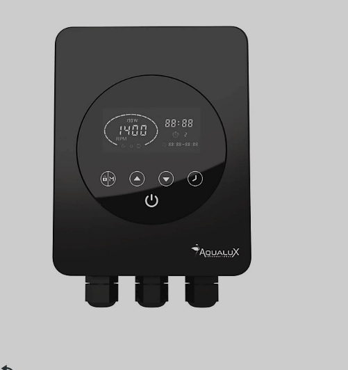

Il y a aussi la possibilité de piloter et controler à distance les variateur ISAVER , MAREVA , Aqualux et autre qui sont identique ( chaque revendeur y inscrit sa marque ) en modbus .

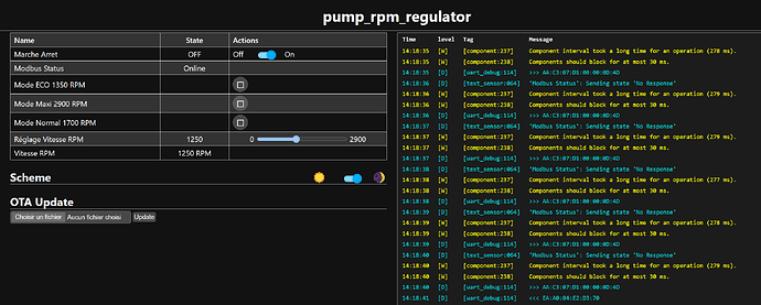

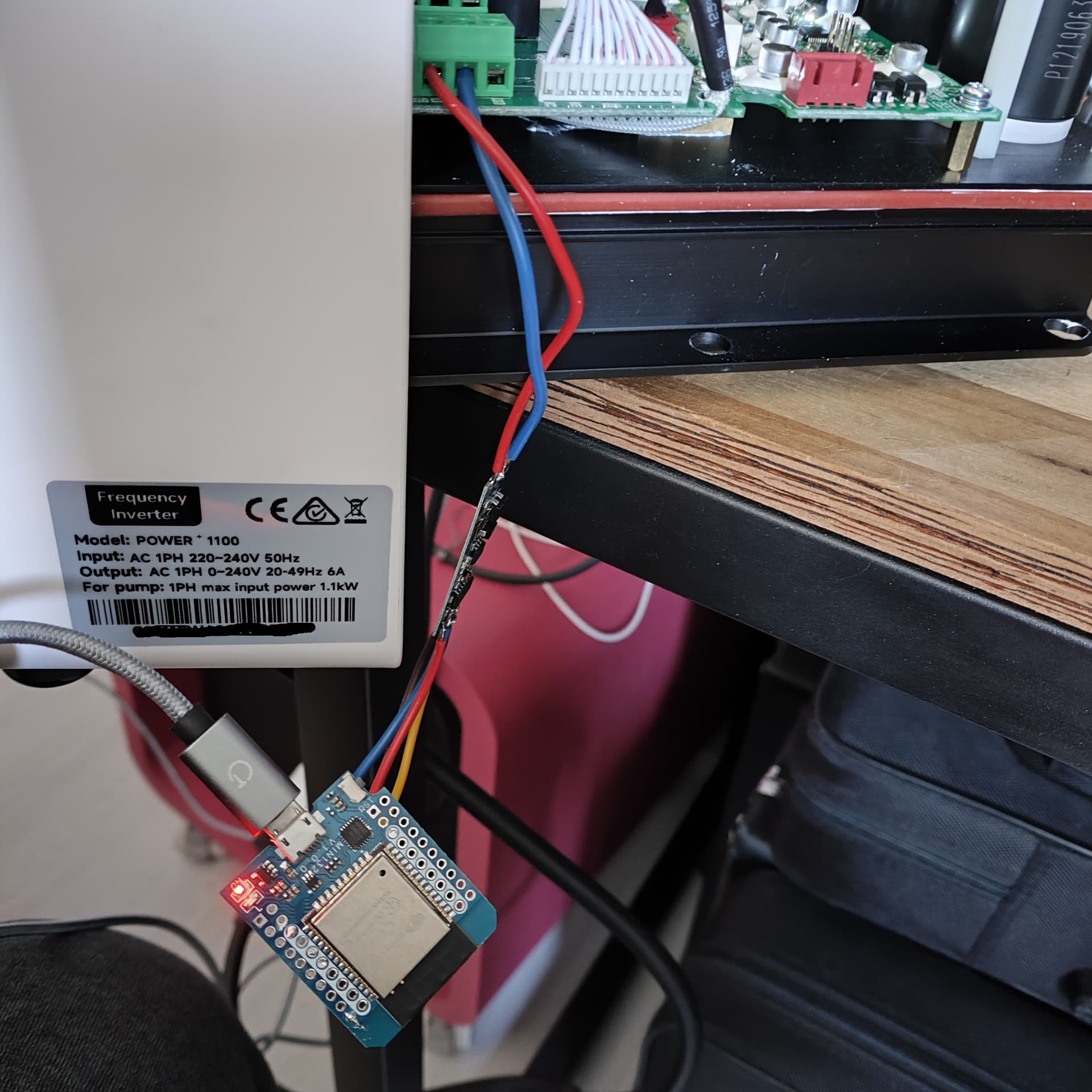

1 esp 32 sous ESPHOME , avec un module RS485 TTL raccordé sur les bornes A et B , et contrôle total : et info utile on à même le retour de vitesse en cours qui est affiché.
résultat :
je peux partager mon yaml si néccessaire , si le modbus vous intérresse
Le seul parametre que je n’ai pas trouvé : désactiver le démarrage en maxi pour l’amorçage de la pompe à 2900 RPM , que je trouve inutile dans mon cas vu que la pompe est toujours en pression et amorcée ,
