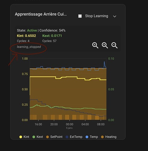

J’installe progressivement l’auto-TPI sur mes différent thermostats. Je viens de constater que lorsque j’arrête l’apprentissage puis le redémarre, la ligne de commentaire sur l’état n’est pas rafraichie (voir image ci-dessous). D’où cela vient-il ?
Merci beaucoup
C’est juste l’état du dernier cycle je pense.
Je crois qu’il ne poste pas de message quand ca resume.

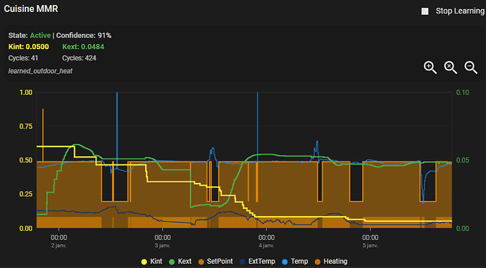

Hello à tous,
Je décris un peu mon setup, la partie VTherm mise en place il y a environ 6 jours (je viens seulement de découvrir Versatile Thermostat, que n’ai-je pas raté dans ma vie! :sweat_smile: )
1 chaudière Frisquet à condensation, configurée en loi d’eau + influence thermostat d’ambiance à 5. Via l’option Frisquet Connect, je récupère dans HA:
  • Température extérieure
  • Température intérieure dans la pièce ou se trouve le thermostat Frisquet
  • Température de consigne courante,
  • Température de Départ d’eau vers les radiateurs.
Je chauffe 4 pièces avec 1 radiateur dans chacune, équipés d’une vanne TRVZB Sonoff chacun.
Le thermostat Frisquet est dans la pièce la plus froide (Cuisine), et j’ai 1 Vtherm par pièce. Le VTherm de la cuisine récupère sa Température Extérieure et Intérieure issues du thermostat Frisquet/Chaudière, j’ai fait ainsi pour que l’ensemble se partage tout le temps des mesures de températures identiques. Aussi, j’ai mis la même consigne de chauffe sur la chaudière et le VTherm.
Donc d’un coté j’ai ma chaudière qui régule selon ses propres paramètres la température de départ, et de l’autre coté le vtherm de la cuisine qui régule via la vanne TRVZB la chauffe du radiateur ou se trouve le thermostat Frisquet. Et bien sûr, j’ai activé dessus l’auto-TPI sinon ce ne serait pas drôle.
Dans la mesure ou le VTherm ne dispose pas de l’info de température de l’eau de départ, donc de la puissance du radiateur à l’instant T (et qui varie selon la régulation de la chaudière), comment l’apprentissage auto-TPI peut-il fonctionner de façon fiable, et la régulation niveau Vtherm s’adapter au mieux ?
Pour info si ça peut aider, voici le graphe d’apprentissage du VTherm en question:
Les changements de consigne correspondent à des arrêts de chauffe sur détection de fenêtre ouverte (je commande d’ailleurs une mise hors gel de la chaudière dans ces moments là).
Bref, dites moi ce que vous en pensez si vous voulez bien, et s’il y a un moyen/intérêt d’alimenter le VTherm avec l’info de température de départ de l’eau chaude en sortie de chaudière pour faciliter la régulation?
Merci !
tu as mis quoi comme valeur de heating rate ( taux de chauffe ) ?
La l’apprentissage est parti en vrille à cause d’un heat rate bcp trop bas je pense.
Sinon j’ai corrigé bcp de choses dans la 8.5.0, faudrait reessayer pour voir. Avec les memes coeff de départ tiens.
Dans la derniere version il y a un mode bootstrap.si tu mets le heat rate à 0, il va forcer 3 cycles avec des hauts coeff pour l’estimer lui même. Ensuite il l’ajuste au cours de l’apprentissage sur les cycles > 80% power. Sinon tu mets une base de départ dans la config, et il l’ajuste ensuite.
Fait tomber la température de la pièce. Et lance l’apprentissage en reglant la consigne 3° au dessus et laisse faire ensuite.se stabiliser.

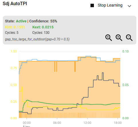

J’ai 2 questions :
. Quand on a une interruption de l’apprentissage suite à un overpowing (délestage Vtherm). On est censé faire qq chose ?
. Là j’ai un message « gap_too_large_for_outdoor (gap=0.70 > 0.5) ». Du coup meme question.
Merci.
qu’est ce que tu appelles une interuption de l’apprentissage, il s’est mis en arret ?
Sinon non, il vire les cycles incoherents et reprend.
cette zone de message n’est pas là pour indiquer des erreurs. Elle donne juste ce qui a été fait au dernier cycle. En l’occurence la rien car il n’y avait rien a apprendre pour Kint ( pas de cycle de chauffe avec variations suffisantes ), et ni pour Kext.( trop éloigné de la consigne pour l’instant )
