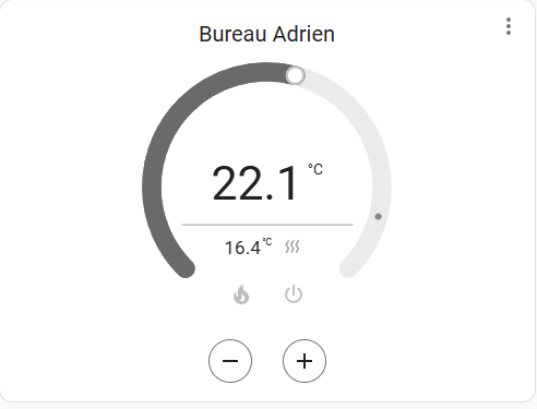

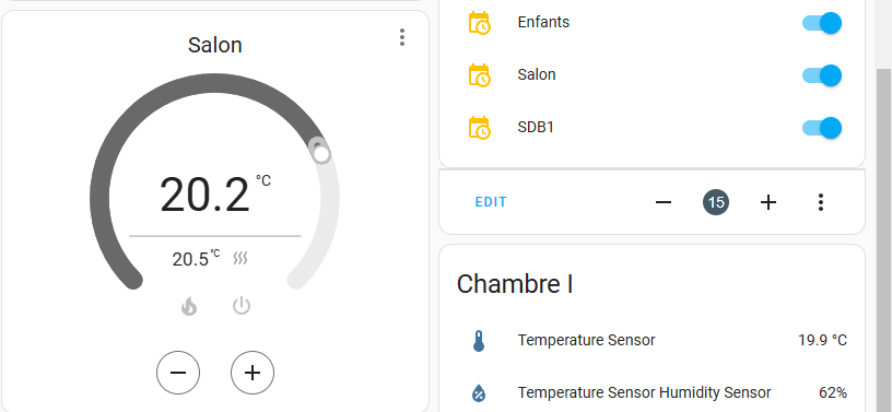

mes scheduler sont paramétrés, mes thermostats aussi :stuck_out_tongue: par contre ils sont un peu gris :stuck_out_tongue:

idem il y a qqc à faire pour avoir des couleur?
C’est une carte que tu peux mettre sur un Dahsboard.
Il est éteint donc gris. Si tu l’allumes il va se colorer.

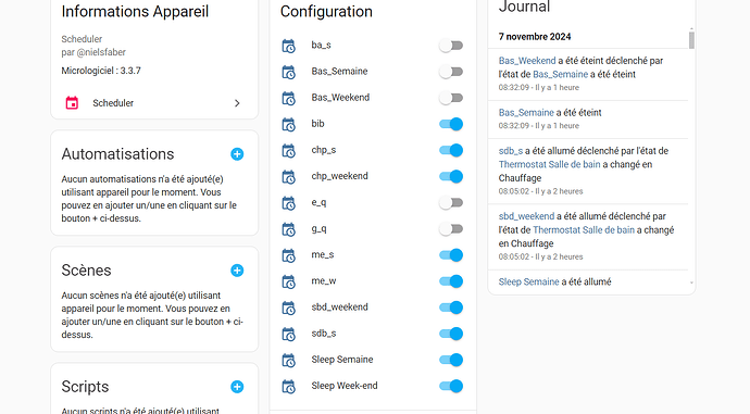

@Gael1980 @Jean-Marc_Collin une idée?

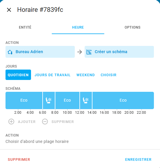

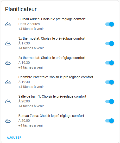

Manuellement quand je lance les switch ça marche. Idem pour les thermostats regroupant 1 ou plusieurs radiateurs. Par contre ce matin rien ne s’était à prirori déclenché. Je pense que ça vient du fait que j’avais mis boost dans le scheduler de nielsfaber.
Peux tu me dire comment tu l’utilises et me donner un exemple de ton côté?
Car autant ces deux derniers jours quand je faisais mes tests ça a trop chauffé dans la maison. Autant ce matin… merci :slight_smile:

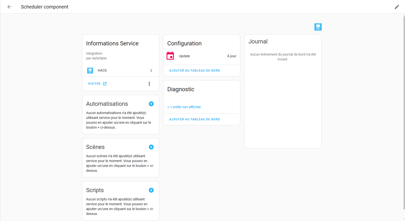

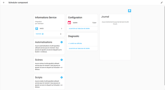

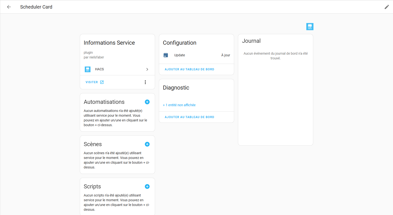

J’ai créé le scheduler et les cards depuis le tableau de bord.
mais côté HACS je n’ai rien :thinking: Du coup je me demande si j’ai sauté une étape.

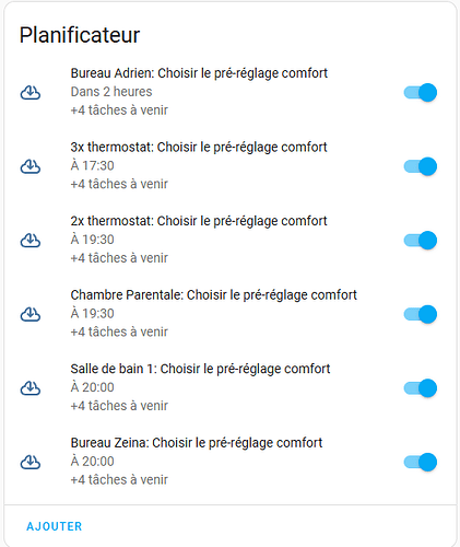

et côté dashboard j’ai ça
avec ça pour mon bureau où j’ai remplacé boost par confort suite au problème de ce matin.

Tu pilote bien les climate vtherms dans le planificateur ?
Pas directement les entités climate du heatzy ?
Par contre, j’ai bien les plannings
oui je pilote bien les entités V Therm. Tu utiles la fonction boost ou pas?
Oui donc c’est bien sur le scheduler que qqc ne va pas :man_facepalming:
Oui, je pense.
Oui, j’utilise bien le boost (du vtherm) dans la salle de bain.
Boost chez moi = 21 dans la salle de bain.
tu as attribué les scheduler à une pièce ou pas?
oui, un par pièce,
Sauf pour « bas » qui regroupe 4 vtherms
à l’époque j’avais suivi ce tuto : How To Create Schedules in Home Assistant - SmartHomeScene
bizarre je devrais être en confort à 20.5 dans mon salon à cette heure ci
On est bien d’accord j’ai un problème ou pas? @Gael1980 tu utilises les entités climate ou les switch?
