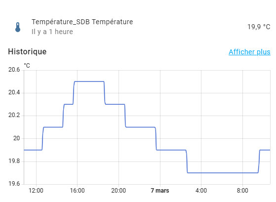

Tu dois avoir un capteur de température (extérieur ou intérieur) lié au thermostat qui n’envoi pas de changement de température assez réulièrement.
Je ne crois pas
Voir les courbes du thermomètre intérieur et celle du Netatmo extérieur

Hello, @Idaho947
Merci pour ta réponse.
J'ai des Sonoff SNZB-02D qui envoient je crois que lorsque ils détectent un changement.
Oui essaie d’augmenter le délais nécessaire entre deux mesures. Perso j’ai abonné ces capteurs pour les thermostats.

Problème résolu, @Idaho947 tu m a indiqué la bonne voie.
J ai passé le safety_min_on_percent à 100 juste pour ses deux thermostat. J ai une sécurité directement sur la nappe chauffante.

Pour la fréquence de rafraîchissement justement.
