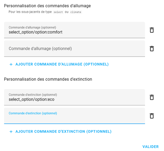

Si je définis en Personnalisation des commandes d’extinction les options frost et eco. Dans quel cas de figure le VTherm va-t-il utilisé l’option frost ou l’option eco pour commander l’extinction ?
Derrière ce cache un cas d’usage chez moi que je ne sais pas mettre en place via la configuration du VTherm. Peut-être n’est-ce pas actuellement possible en l’état actuel…
  • Le sèche-serviettes à un bouton permettant d’activer un soufflant. Pour que le bouton soit activable, le sèche-serviettes ne doit pas être en mode frost ou off . Souhaitant que tout à chacun dans la maison puisse à loisir utiliser le soufflant sans interaction avec HA, j’ai donc configuré le VTherm avec en commande d’extinction le mode eco.
  • Depuis peu j’ai ajouté un capteur d’ouverture sur la fenêtre de la pièce et VTherm déclenche bien l’extinction (soit passage en mode eco) lorsqu’elle est ouverte.
Tout cela est top.
Pour éviter tout risque de déclenchement du sèche-serviette à cause de la consigne définie en eco (15°C) lorsque la fenêtre reste ouverte (un oubli cela arrive). Je me demandais donc si il était possible de passer en mode frost pour la détection d’ouverture et en mode eco dans les autres cas de figure.
Si l’état actuel ne le permets pas, penses-tu que cela peu faire l’objet d’une feature ?

On ne peut pas faire ça. Tu dois avoir une commande d’allumage et une d’extinction par équipement.
C’est trop un cas particuliers pour être intégrable.
Ca me semblait logique mais j'ai eu un gros doute en regardant l'IHM avec le bouton + AJOUTER toujours actif. Et je t'avoue que je n'ai pas voulu essayer de le faire par peur de mettre un bazar pas possible
J'aurai tenté :slight_smile:

Cela dépend aussi de ton sèche-serviette, si comme le miens il bloque l’utilisation du soufflant en mode HG alors il te faudra utiliser le mode ECO.
Il te faut un module fil pilote (compatible Vtherm) à connecter à ton sèche-serviette. J’utilise un module NodOn SIN-4-FP-21.
Au niveau de la configuration du VTherm, il fautsélectionner **
Thermostat sur un switch**.
Lors de la configuration du sous-jacent, avec le module cité précédemment :
  • Personnalisation des commandes d’allumages : select_option/option:comfort
  • Personnalisation des commandes d’extinctions : select_option/option:eco
Attention le sèche-serviettes doit avoir une température comfort assez haute (j’ai mis 24) et une température éco le plus bas possible pour éviter toute surprise (j’ai mis l’abaissement de température au max, soit -9).
