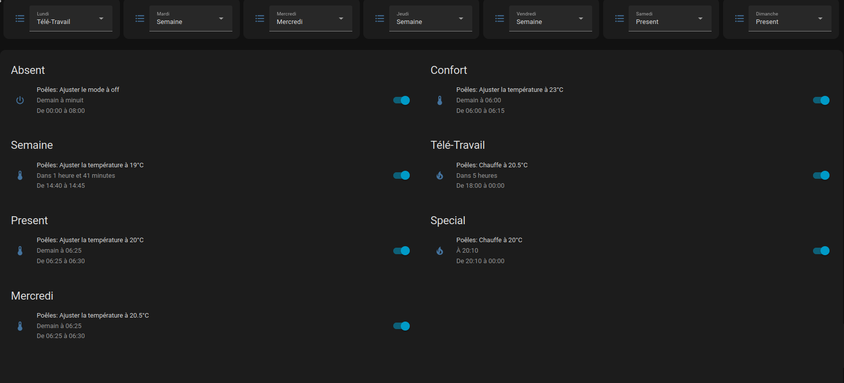

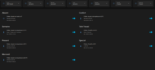

Tu sais si on peut l’utiliser sur plusieurs Scheduler Entities ?
J’en ai 7 de configurer/utiliser, comme des journées “type” et je fait correspondre un jour de la semaine avec le scheduler que je souhait. Comme ça, je peut facilement, par exemple, mon jour de télétravail
oui tu peux en mettre autant que tu veux

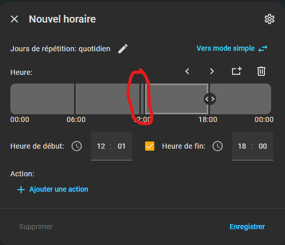

je me réponds, j’ai peut etre trouvé.
dans le scheduler il y avait une petite plage après une période de boost jusqu’à 1h, plage qui donnait comme action « arrêt », et ensuite les plage suivante définissaient des modes préréglés.
Donc il devait s’arrêter à 1h et ne jamais redémarrer je pense.
C’est un souci sur la carte scheduler, à la création, il y a cette petite plage qui apparait :
Et elle disparait si on ferme et réouvre la carte après avoir défini au moins 1 autre plage je crois, et j’y avais mis cette action « arret » par erreur.
A suivre…

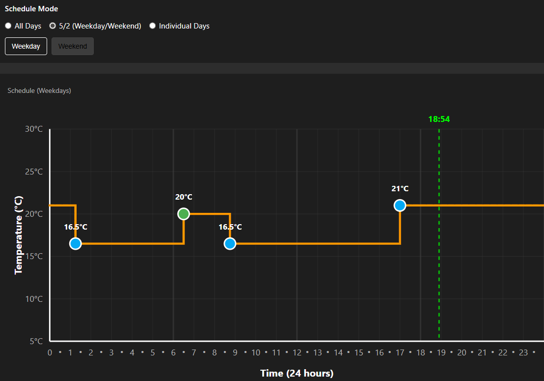

Un nouveau projet à suivre, jeune mais ça m’a l’air prometteur. Orienté consigne et non preset. J’aime bien l’approche visuelle.

Hello @roumano ,
Tu devrais regarder ça, ça va t’intéresser : GitHub - RastaChaum/Intelligent-Heating-Pilot: Intelligent Heating Pilot (IHP): An ambitious Home Assistant integration that acts as your climate Pilot. It uses Online Learning and advanced strategies (like Adaptive Start) to optimize comfort and energy consumption, taking heating control far beyond simple scheduling. 🚀 et répondre à ton besoin.
Oups @KipK a été plus rapide que moi.
Dans le même ordre d’idée y a la carte Scheduler proposée par @Pulpy-Luke.
Ca s’intègrera bien avec VTherm avec une automation intermédiaire qui écoute les changements du scheduler pour les répercuter sur Vtherm. (un jour ce sera peut être intégré directement, va savoir).

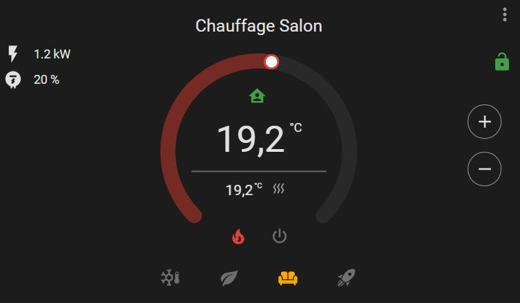

Quand je l’exécute à la main nada il reste en confort. Par contre si avant de l’exécuter je déverrouille la carte alors cela fonctionne bien il passe en ECO. :sweat_smile:
J’imagine que le verrouillage de la carte “bloque” le changement de mode ?

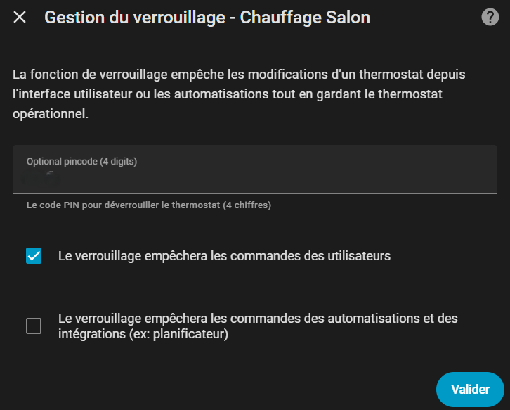

Si tu as activé le verrouillage sur la carte Versatile alors oui.
Regarde dans la configuration de ton VTherm tu as une nouvelle entrée Verrouillage qui est apparue. Elle va permettre d affiner le comportement du verrouillage

Salut Jean-Marc, serait-il possible que le verrou reste actif quand utilisation du scheluder.
Je m’explique j’ai bien configuré Vtherm avec lock/unlock actif pour utilisateur et inactif pour le scheluder.
De ce fait le scheluder peut bien changer les consignes, mais malheureusement la carte reste débloquée et il faut rebloquer manuellement.
L’idéal serait que la carte reste verrouillée quand activé par le scheluder.

edit: Le thermostat ne se bloque pas depuis la configuration mais soit manuellement , soit depuis le service call dédié. Le cocher dans la config ne doit pas le verouiller. Si c’est ce que tu voulais dire, mais je ne suis pas sûr
Hello, pas sur de comprendre. La carte c’est que pour le user. Y a pas de scheduler qui passe par la carte. Elle empêche l’utilisateur de toucher si le lock user est actif.
En l’état, il n’y a pas moyen de locker/delocker depuis l’UI la partie Scheduler.
Mais je ne suis pas sur d’avoir compris ton point.

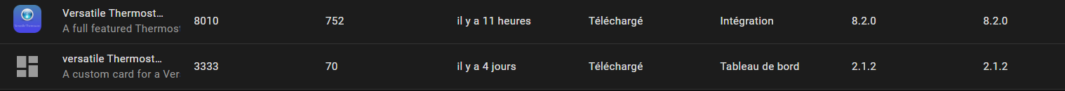

T’est bien dernière version? J’ai fixé le rechargement au démarrage
Oui, en tous cas les versions poussées.
J’ai vu qu’il y avait les 8.3.0 Béta V2, tu parles de celles-ci.
