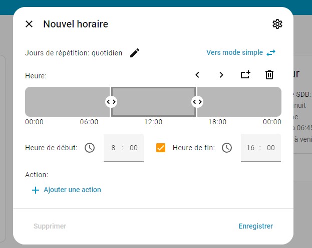

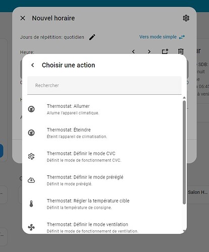

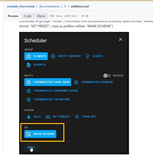

J’ai configuré Versatile Thermostat, j’en suis à l’étape planification et je suis assez débutant avec HomeAssistant.

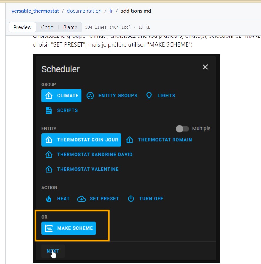

Dans la doc, il est mis en exemple d’utiliser l’intégration Scheduler.
J’ai 2 questions :
. Pourquoi vaut-il mieux utiliser une intégration Scheduler plutôt que créer une entité planification qui est native HomeAssistant?

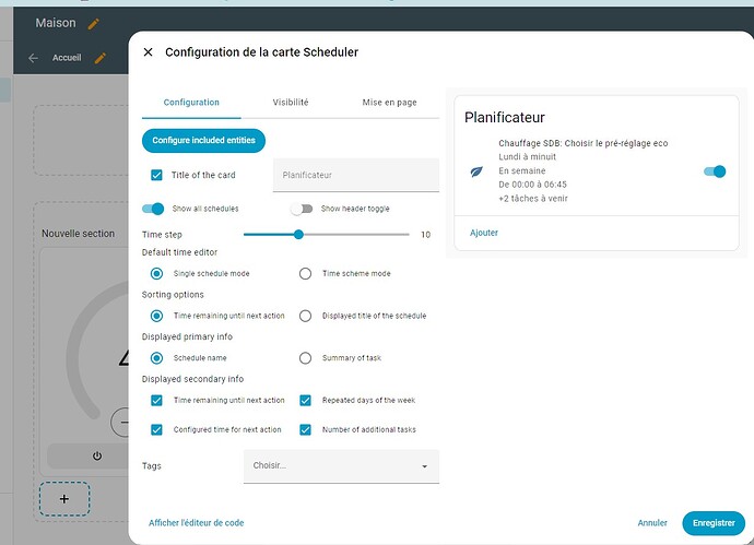

. Lors de la configuration de la carte Scheduler, j’ai ajouté les identités « climate » mais je n’ai pas le bouton « MAKE SCHEME » pour ajouter une scène.
Je ne comprends pas comment avoir ce bouton, j’ai pas tout à fait les mêmes écrans ? (voir captures en PJ)
Merci pour votre aide
version HomeAssistant : 2025.12.5, interface 20251203.3
scheduler-component : v.3.3.8
scheduler-card : v4.0.10
Manu
Question de choix et peut-être pour ceux qui veulent une visualisation sur le dashboard ou besoin de modifier leur planning
Perso j’utilise la planification dans les helpers de HA, mais à la retraite je n’ai pas besoin de plannings complexes :slight_smile:
Salut, si je ne dit pas de bétises, ta 2eme capture d’écran montre la configuration de la carte. Alors que la 1er capture, mon la configuration du « scheduler/programme » de chauffe. Il faut que tu créer la carte, puis après tu pourrais créer le programme de chauffe comme sur ta 1er capture.
Attention, la carte Scheduler a beaucoup évoluer depuis mes captures d’écran dans le Readme. Ca peut expliquer les différences.

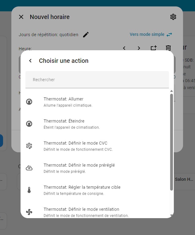

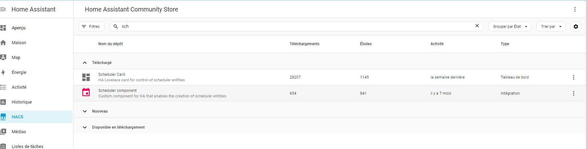

Quand j’ajoute une planification sur la carte Scheduler, je ne peux choisir que des « actions » pas de scène.
il n’existe qu’un module Scheduler et qu’une carte Scheduler ?
merci
