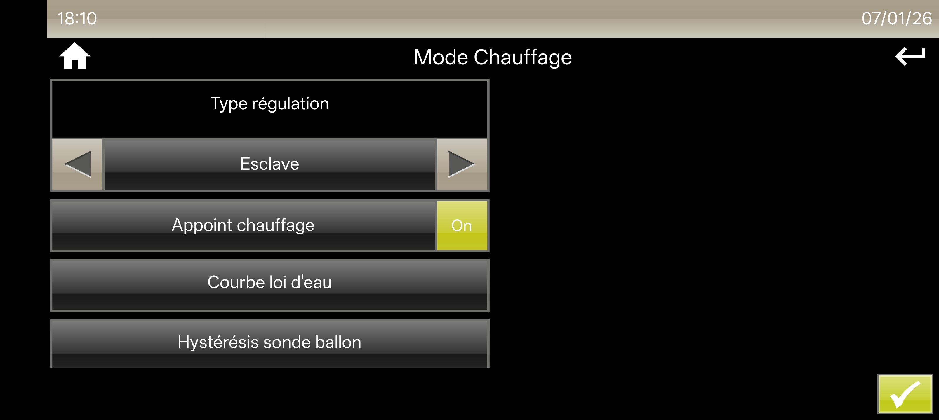

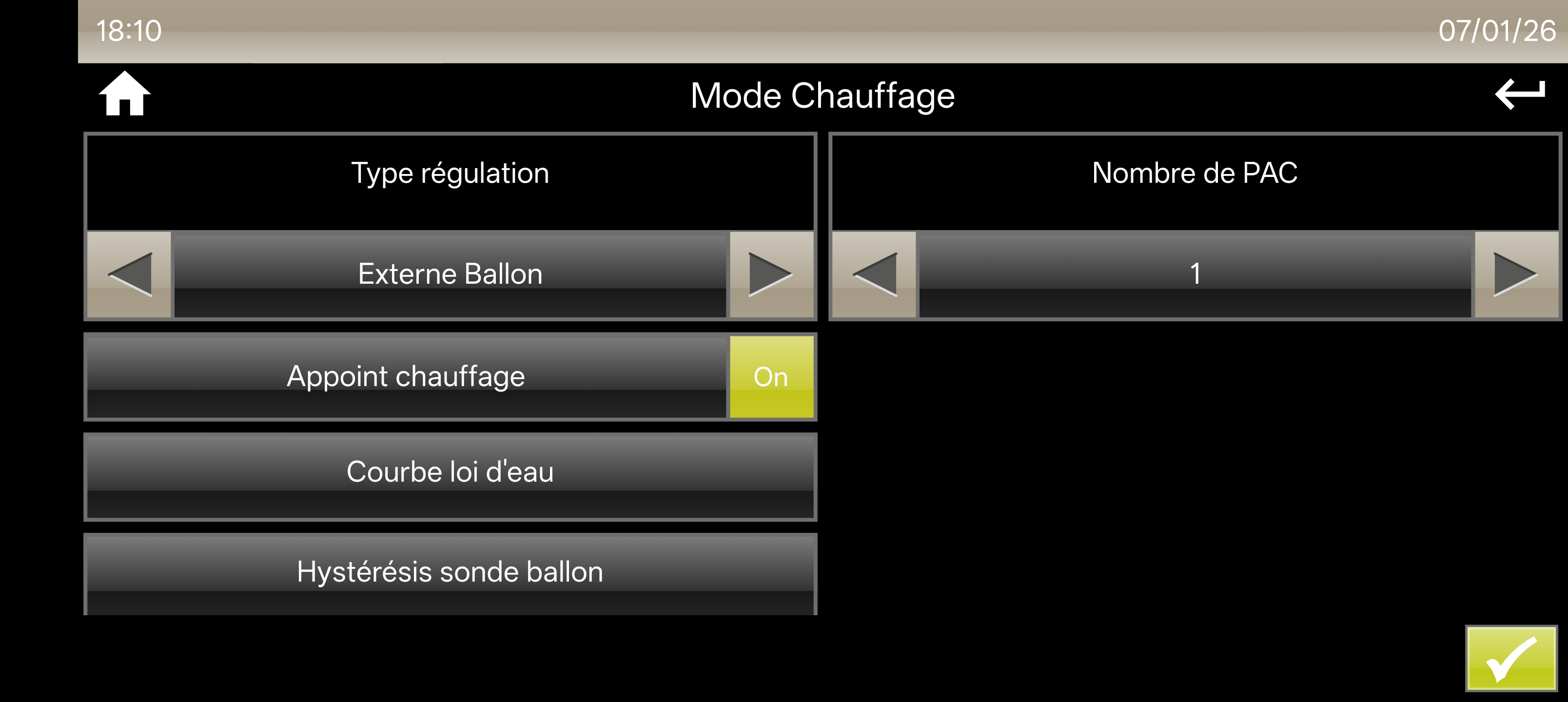

Salut question sûrement poser plein de fois mais j’ai du mal à saisir.
J’ai une Pac air/eau et des radiateurs avec tête thermostatique contrôler par HA.
Avec versatile je me suis fait mes thermostat par radiateur et les programmes via scheduler.
Ma question est niveau PAC, comment je dois la régler ? En mode chauffe toute la journée ? Chauffe quand je veux du chauffage ? Avant ?
La PAC est une Arkteos Zuran IV SHW112
Hello, si tu peux commander ta PAC via Home Assistant, regarde ça: versatile_thermostat/documentation/fr/feature-central-boiler.md at main · jmcollin78/versatile_thermostat · GitHub

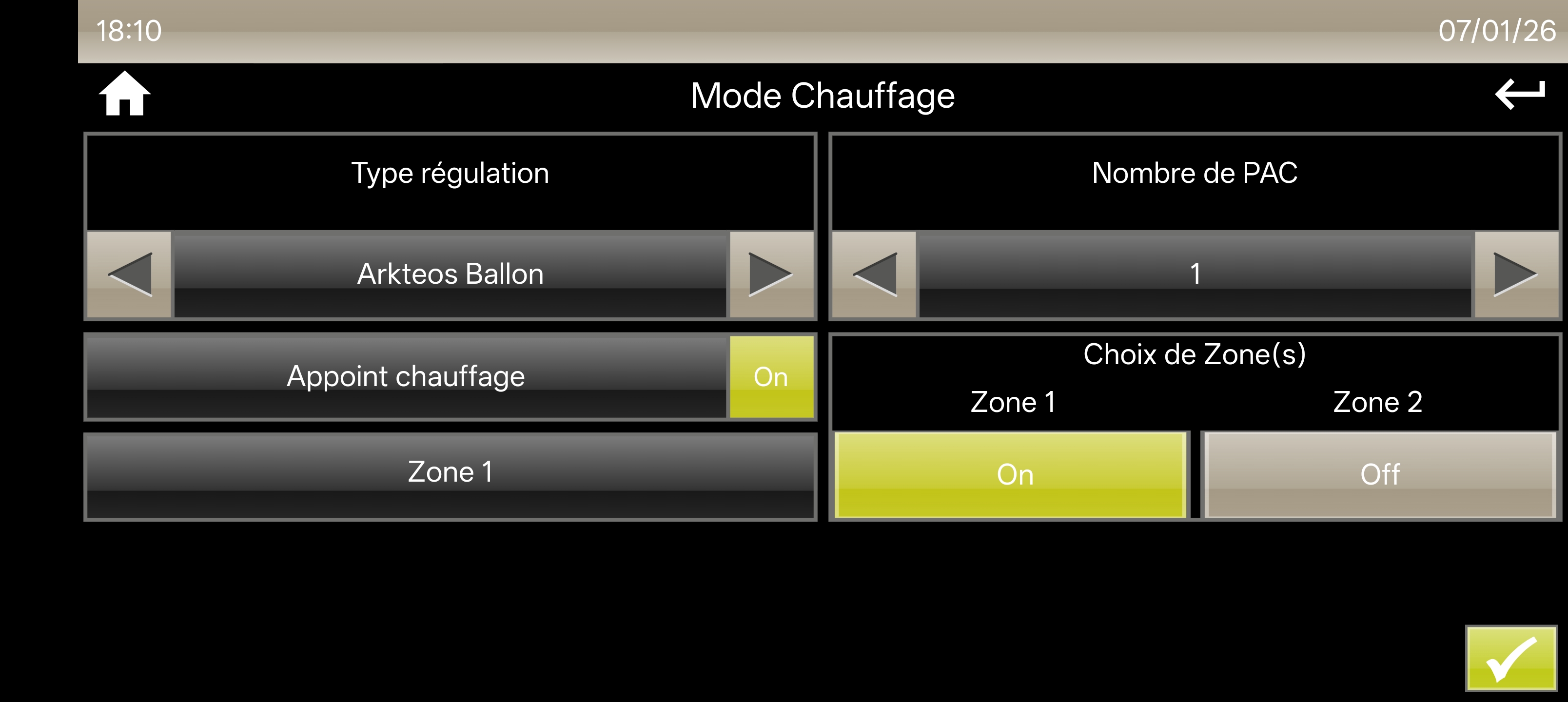

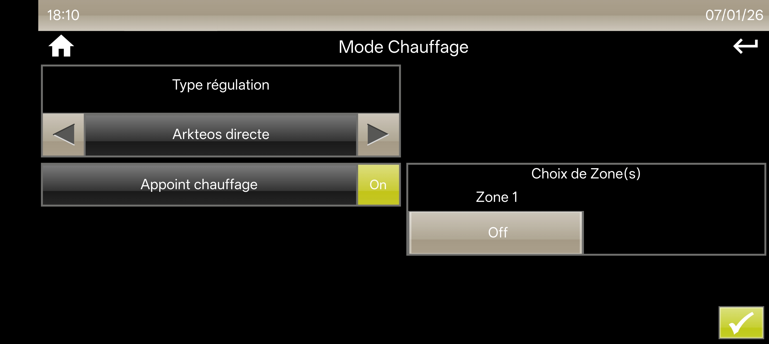

Même si le contrôle direct de la chaudière n’est pas possible via HA ? Arkteos ne propose pas d’intégration sur HA.
non il faut pouvoir controler la chaudière d’une manière ou d’une autre pour pouvoir utiliser ça. Comment tu faisais avec les têtes avant qu’elles soient domotisées ?
Je suppose que tu ouvrais les têtes et que tu allais démarrer ta PAC/chaudière. Là ca va être pareil, tu mets les VTherm sur On (et tu choisis un preset) et ensuite tu allumes la chaudière. Je ne vois pas comment on peut faire autrement.

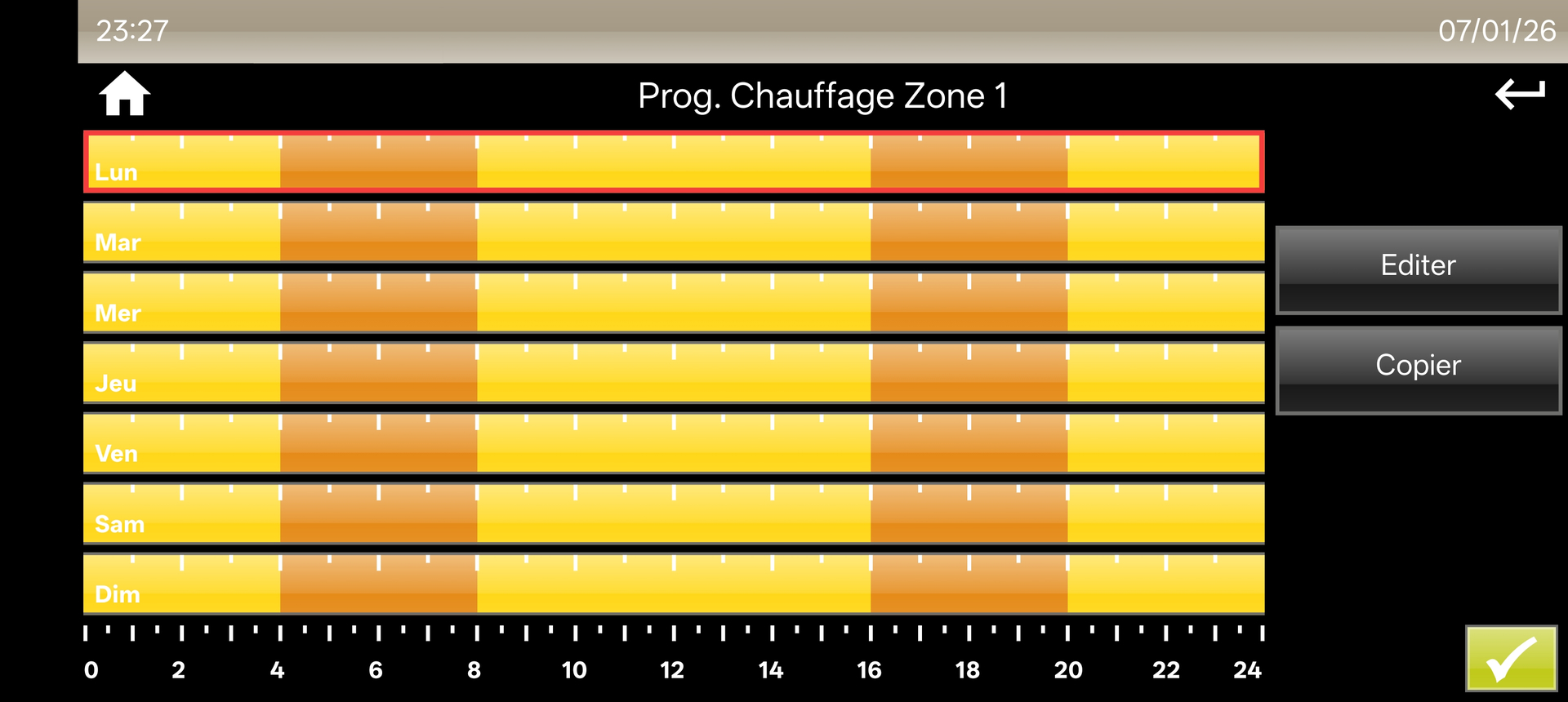

C’est un nouveau système (déménagement). L’hiver dernier les têtes étaient ouvertes et il y a la partie « programmation » sur la chaudière
Du coup, je me demandais comment faire avec une PAC qui ne se contrôle pas directement par HA.

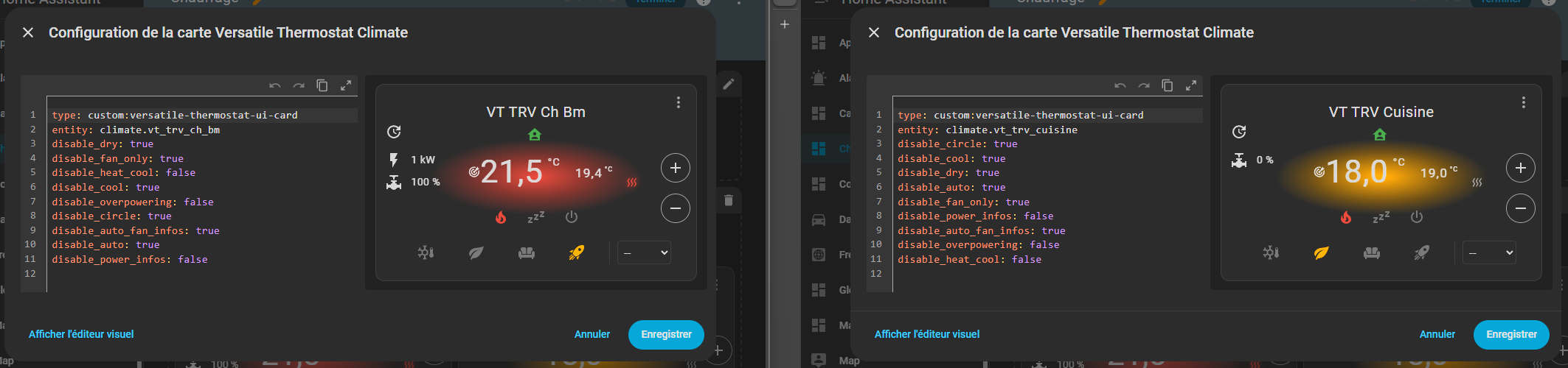

Bonsoir, j’ai des Sonoff TRV avec versatile mais certaines cartes sont différentes d’autres alors que lorsque je passe les menus de configurations en revue tout est exactement identique.
Principalement c’est cet indicateur de puissance qui apparait en kw, et si je mets True dans le disable power info ça disparait mais le degré d’ouverture de la vanne disparait aussi.
bref je comprends pas
et c’est différent selon les vannes… avec les mêmes paramètres…

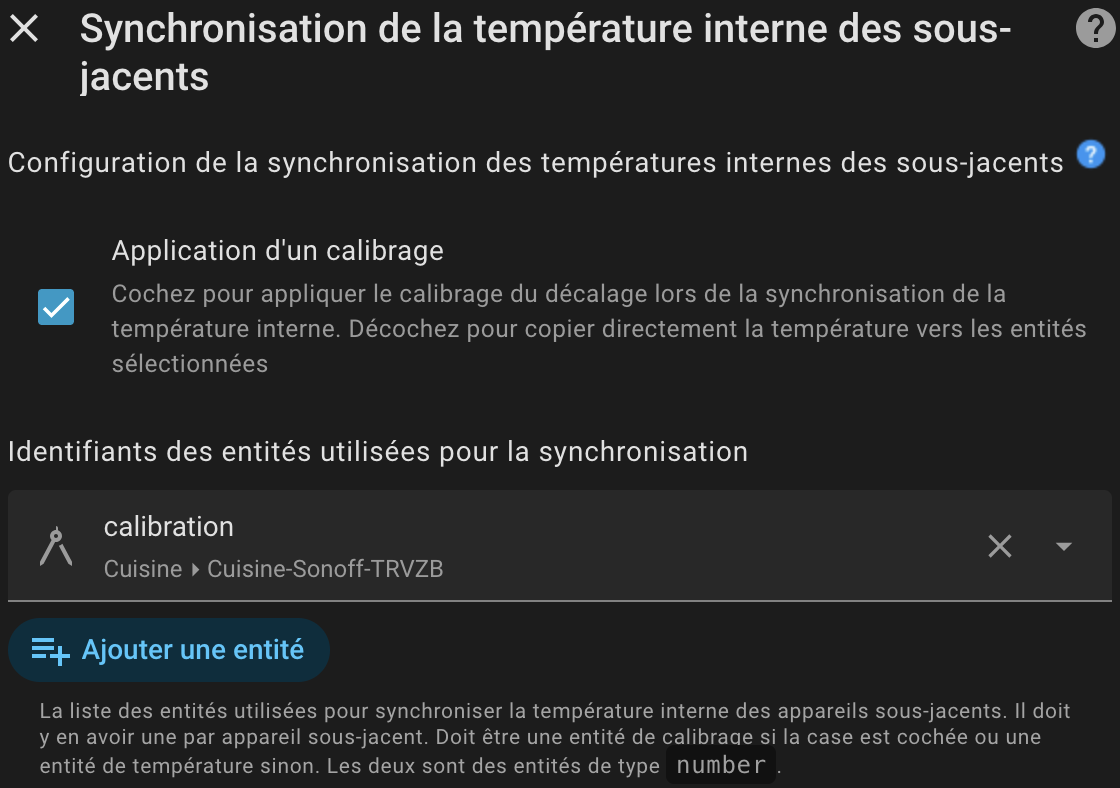

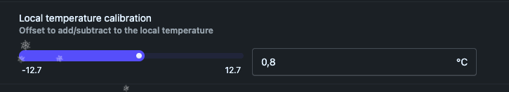

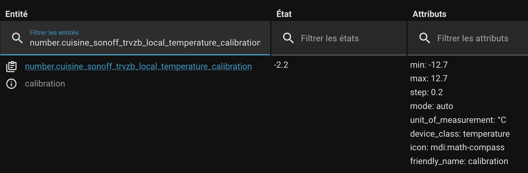

J’ai un petit souci depuis quelques temps que je n’arrive pas à analyser ou a solutionner , un messsage d’erreur récurrent sur toutes mes vannes sonoff :
error 2026-01-10 11:21:13z2m: Publish 'set' 'local_temperature_calibration' to 'Cuisine-Sonoff-TRVZB' failed: 'Error: localTemperatureCalibration requires min of -25'

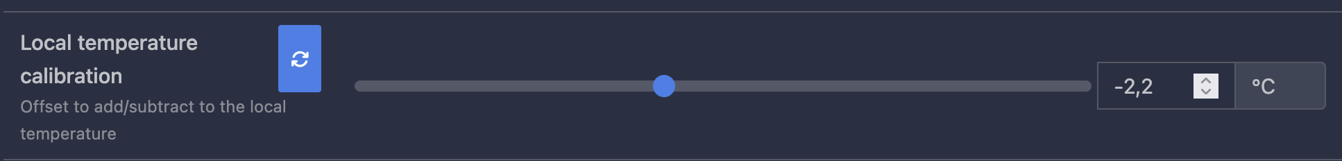

Y a un bug introduit par Z2M qui limite le calibrage à +/-2.4 ° alors que TRVZB peut aller jusqu’à +/-12°. Le message ressemble à ça. Ce qui m’interpelle c’est le -25 dans le message. Comme si on avait tenté de lui envoyer en dessous de -25, ce qui n’est pas bon du tout.
Es-tu sûr que ‹ calibration cuisine-Sonoff-TRVZB › est bien l’entité de calibration (+/- 12.7° dans Z2M)
Je n’ai aucune entité sur Z2M qui peut aller jusqu’à -25°. Il faut que tu regardes, y a un truc qui ne va pas.
oui

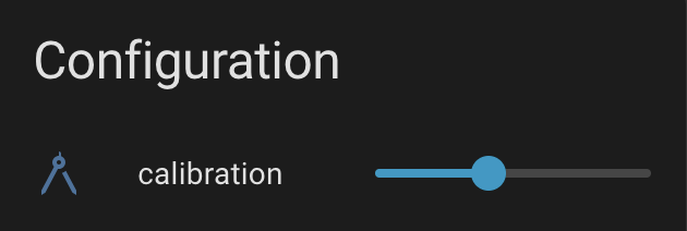

number.cuisine_sonoff_trvzb_local_temperature_calibration
qui correspond à :
je l’avais renommée calibration au lieu de température comme tu le conseillais dans ton article sur la sonoff TRVZB
Dans les logs de HA :
2026-01-09 21:42:23.726 WARNING (MainThread) [custom_components.versatile_thermostat.thermostat_climate] VersatileThermostat-Cuisine-Sonoff Vanne - Cannot synchronize device temperature because sync entity number.cuisine_sonoff_trvzb_local_temperature_calibration not found
j’ai un problème effectivement et pourtant il existe bien
J’ai mis cuisine en exemple mais j’ai le même problême sur les 6 vannes sonoff
