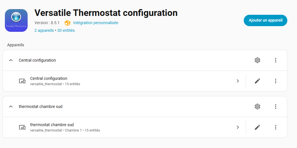

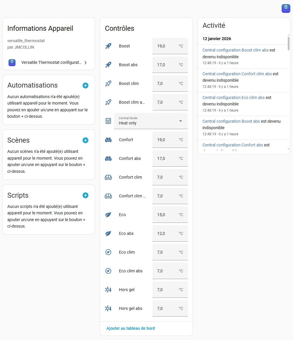

J’ai dû casser quelque chose, ou bien utiliser un mauvais paramétrage, mais j’ai un comportement illogique :
Je créé une configuration centralisée
Je créé ensuite des VTherm over_switch

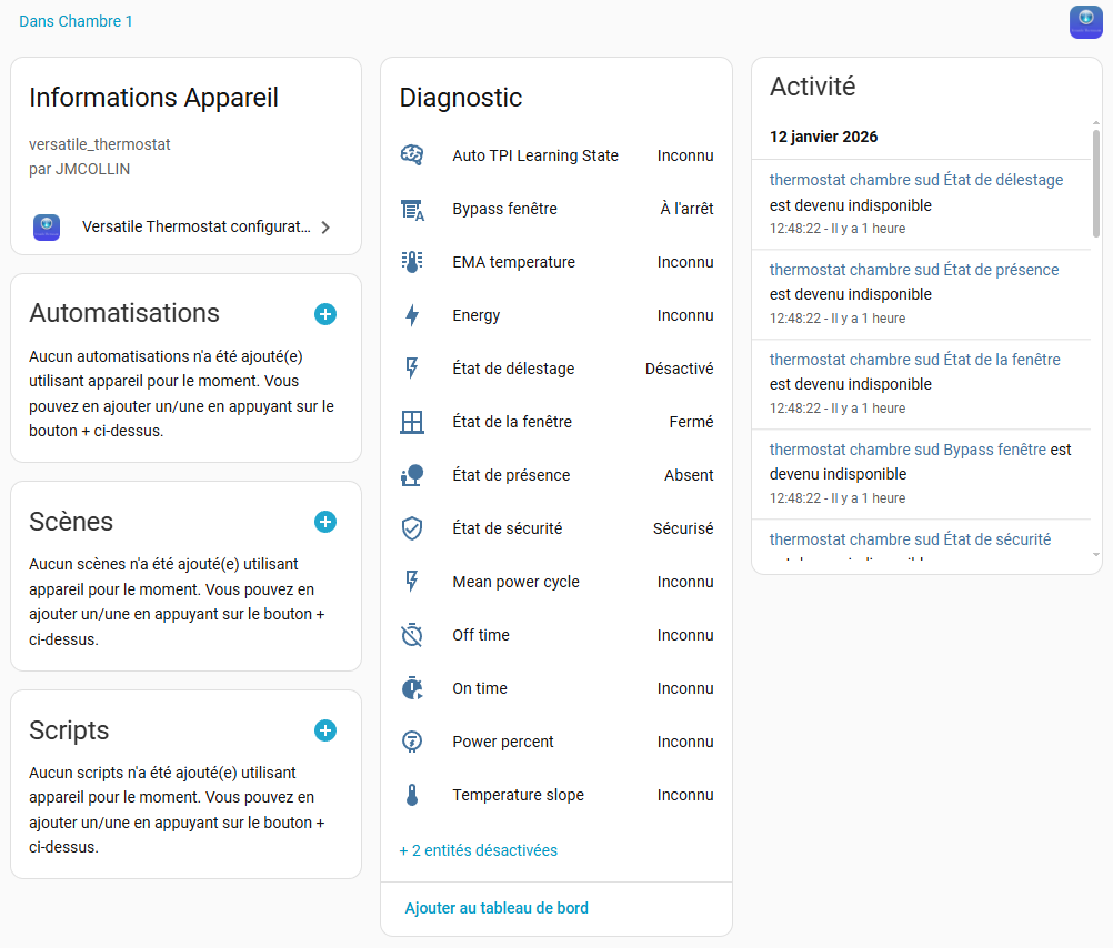

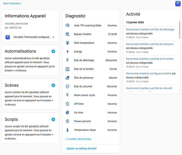

Mais je n’ai nulle part d’entité qui me permette de régler la température de consigne de mon thermostat.
En essayant d’ajouter la carte UI Card for Versatile Thermostat, les seules entités disponibles sont les climates des thermostats connectés que j’utilise comme pilote de mes radiateurs, mais aucun VTherm créé.
Qu’est-ce que j’ai pu mal configurer ?
Ci-dessous mes Vtherm et entités dispo

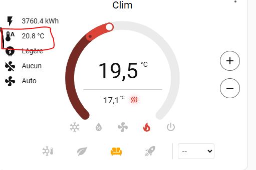

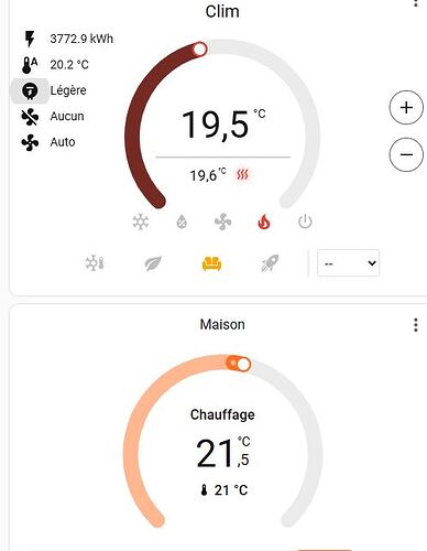

Sur la carte ci-dessous quelqu’un peux me dire à quoi correspond le 20.8 degré sur un vtherm climate, je pensais qu’il s’agissait de la régulation envoyé mais ce n’est pas le réglage que je retrouve dans la sous entité :
C’est bien la température de régulation. Peut-être que ton thermostat a des pas de 0.5 ou 1.0 et il est alors réglé sur 21 ?

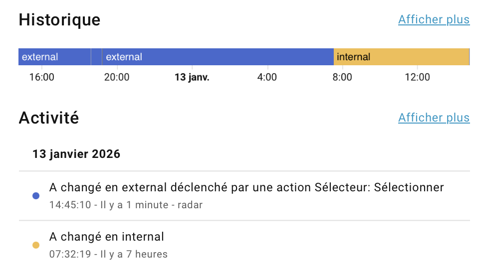

Tout d’abord, mes meilleurs vœux pour cette nouvelle année.
Je reviens ici après pas mal de temps sans poster, bien que je continue à utiliser et jouer avec VT tous les jours.

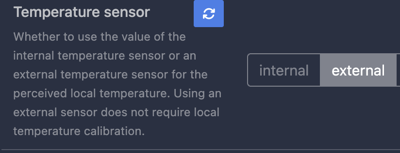

Je me suis récemment rendu compte qu’il était possible de synchroniser la température d’une vanne avec celle d’un capteur externe.
Je l’ai appliqué à un thermostat Aqara E1 mais je me rends compte que le réglage du capteur internal/external, se remet sur internal tout seul comme vous pouvez le voir sur la capture jointe.
Mon thermostat est en version 0.0.0_0830 (Feb 20 2023) et il ne semble pas y avoir de nouvelle version.
Quelqu’un a déjà eu ce soucis ?
En attendant, je vais mettre une automatisation pour le basculer sur external dès qu’il passe à internal.
Merci.

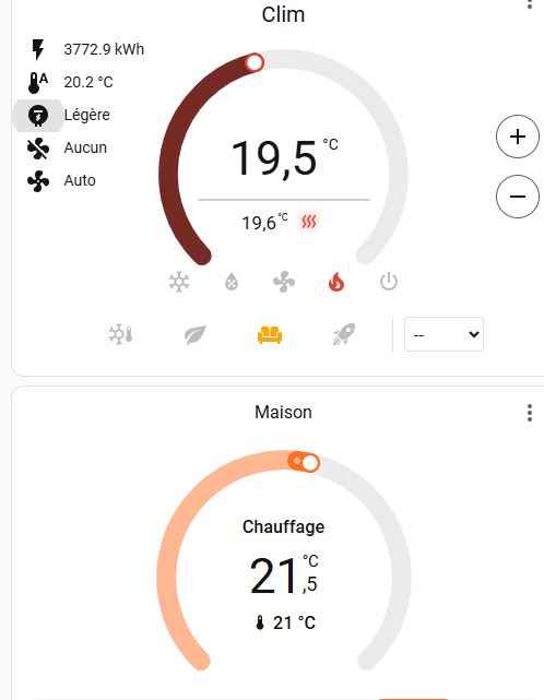

oui en effet j’ai un pas de 0.5.
Dans l’exemple ci-dessous la valeur est à 20.2 je devrais être à 20.5 dans l’entité maison à moins que l’autoregulation légère ajour 1°
