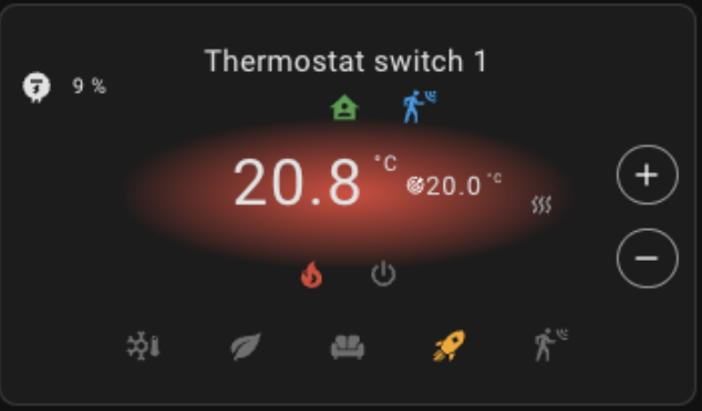

J’ai bien les preset, mais comment on sélectionne celui qui est actif ? Où voit-on celui qui est actif ? La carte UI Card Versatile Thermostat ne prend que des climate en entrée, c’est bien qu’un VTherm est censé présenter un climate non ?
Je n’ai rien d’autre que ce que j’ai mis en capture d’écran, je ne vois pas comment piloter la consigne, il n’y a même pas la température ambiante de remontée.
Hello @UncleBuzz,
Déjà du calme s’il te plait. Jusque là tu me demandais comment régler les preset donc c’est ce que j’ai expliqué. Maintenant tu me parles de la carte Vtherm donc désolé mais c’est pas clair. Je ne pense pas avoir une carte Vtherm encore dans tes post. Donc ce serait pas mal que tu me fasses voir comment tu as paramétré la carte et ce que tu vois exactement. Je ne suis pas dans ta tête ni à coté de toi pour savoir ce qui ne va pas.
Pour choisir un preset il faut cliquer dessus mais c’est tellement évident que je ne pense pas que ce soit ton problème.
Ca c’est la carte VTherm. Les presets sont les icones (fusée=boost, canapé=confort, …)

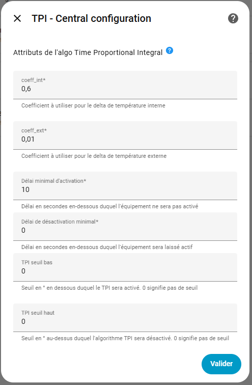

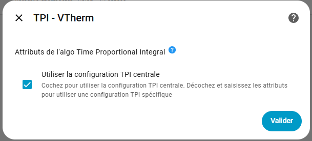

2026-01-13 11:54:09.768 ERROR (MainThread) [homeassistant.components.climate] Error while setting up versatile_thermostat platform for climate: TPI parameters are not set correctly. VTherm will not work as expected. Please reconfigure it correctly. See previous log for values
  File "/usr/src/homeassistant/homeassistant/helpers/entity_platform.py", line 459, in _async_setup_platform
    await asyncio.shield(awaitable)
  File "/config/custom_components/versatile_thermostat/climate.py", line 65, in async_setup_entry
    entity = ThermostatOverSwitch(hass, unique_id, name, entry.data)
  File "/config/custom_components/versatile_thermostat/thermostat_switch.py", line 49, in __init__
    super().__init__(hass, unique_id, name, config_entry)
  File "/config/custom_components/versatile_thermostat/thermostat_tpi.py", line 46, in __init__
    super().__init__(hass, unique_id, name, entry_infos)
  File "/config/custom_components/versatile_thermostat/base_thermostat.py", line 231, in __init__
    self.post_init(entry_infos)
  File "/config/custom_components/versatile_thermostat/thermostat_switch.py", line 65, in post_init
    super().post_init(config_entry)
  File "/config/custom_components/versatile_thermostat/thermostat_tpi.py", line 98, in post_init
    self._prop_algorithm = PropAlgorithm(
        self._proportional_function,
    ...<8 lines>...
        tpi_threshold_high=self._tpi_threshold_high,
  File "/config/custom_components/versatile_thermostat/prop_algorithm.py", line 74, in __init__
    raise TypeError(
        "TPI parameters are not set correctly. VTherm will not work as expected. Please reconfigure it correctly. See previous log for values"
TypeError: TPI parameters are not set correctly. VTherm will not work as expected. Please reconfigure it correctly. See previous log for values
Je ne touche pas aux valeurs par défaut du TPI, est-ce une obligation de les régler ? Après vu qu’il garde la configuration antérieure des presets, c’est peut-être la même chose pour les TPI et j’aurai une mauvaise configuration même à la création d’un nouveau VTherm ?
Config TPI central :
Celui du VTherm:
