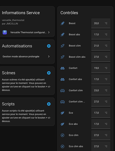

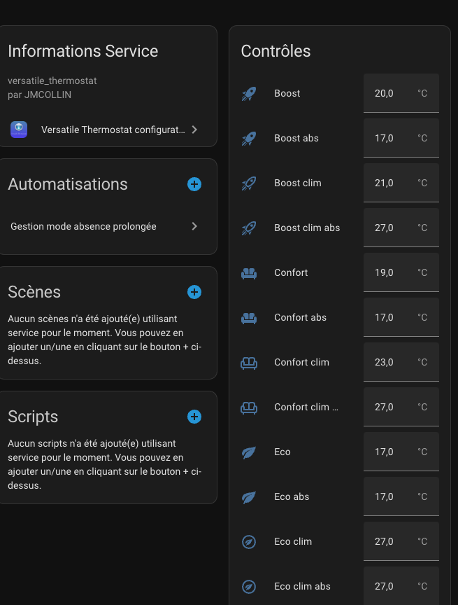

Sinon petite question, j’ai cherché un peu partout mais je n’ai pas trouvé de moyen d’override les valeurs des presets pour un VTherm donné en lui affecté ses propres valeurs pour le Confort/Eco/HG/… ?
Beaucoup de chose semblent possible à overrider par VTherm mais ca j’ai pas l’impression, je me trompe ?

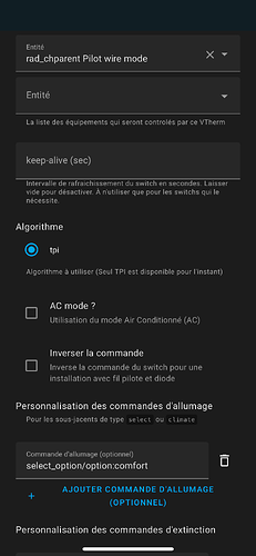

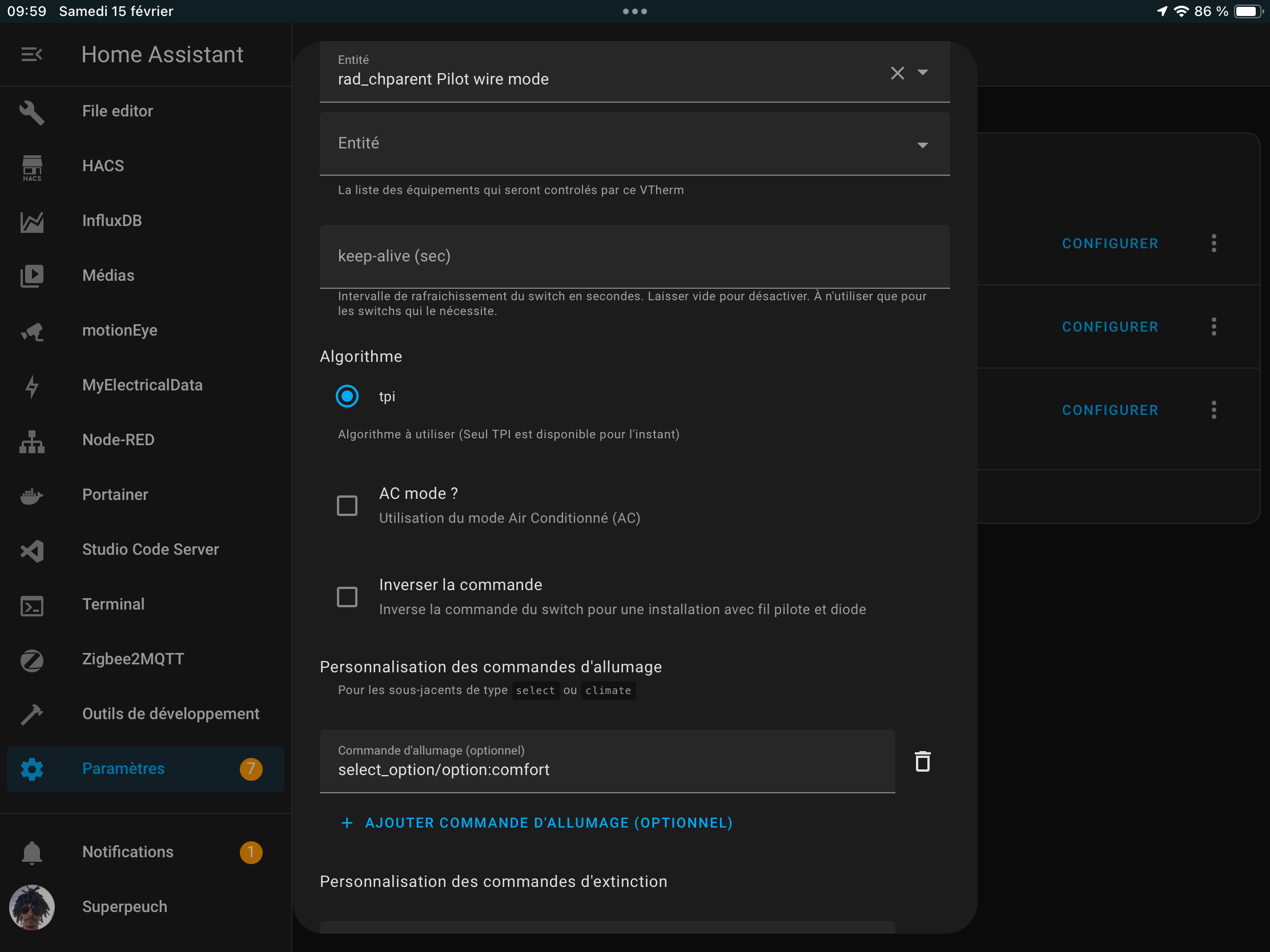

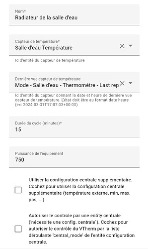

@Jean-Marc_Collin, je n’arrive pas a faire fonctionner mon radiateur avec vtherm, il ne réagi pas, me serais-je tromper lors de la configuration du sous-jacent?
Et j’ai tout de meme ajouter les templates mais rien a faire il ne réagi pas…

Pas sur de comprendre ce que tu cherches à faire pour overrider les valeurs des presets. Si tu cherches à configurer les valeurs de températures des preset, il faut simplement modifier les entités des preset. Elles sont accessibles dans l'appareil VTherm ou de la configuration centrale si tu en as une. Exemple :

@Nico61 a réussi (à priori) à faire marcher ses sorties de cables Legrand, donc on va y arriver. Tu confirmes @Nico61 ?

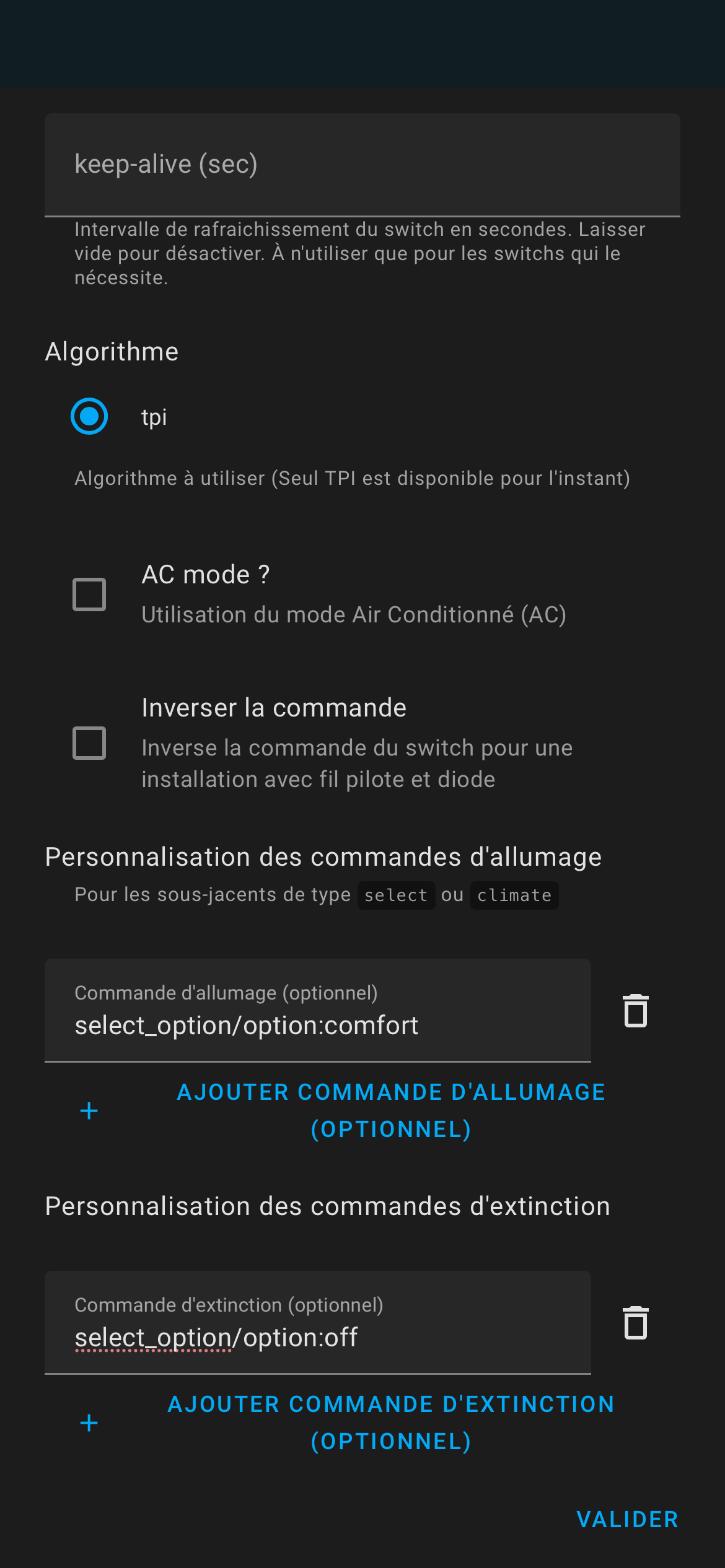

Tu ne dois plus utiliser les templates de switch virtuels. Ca ne sert plus à rien à part s’embrouiller.
Donc, tu dois :

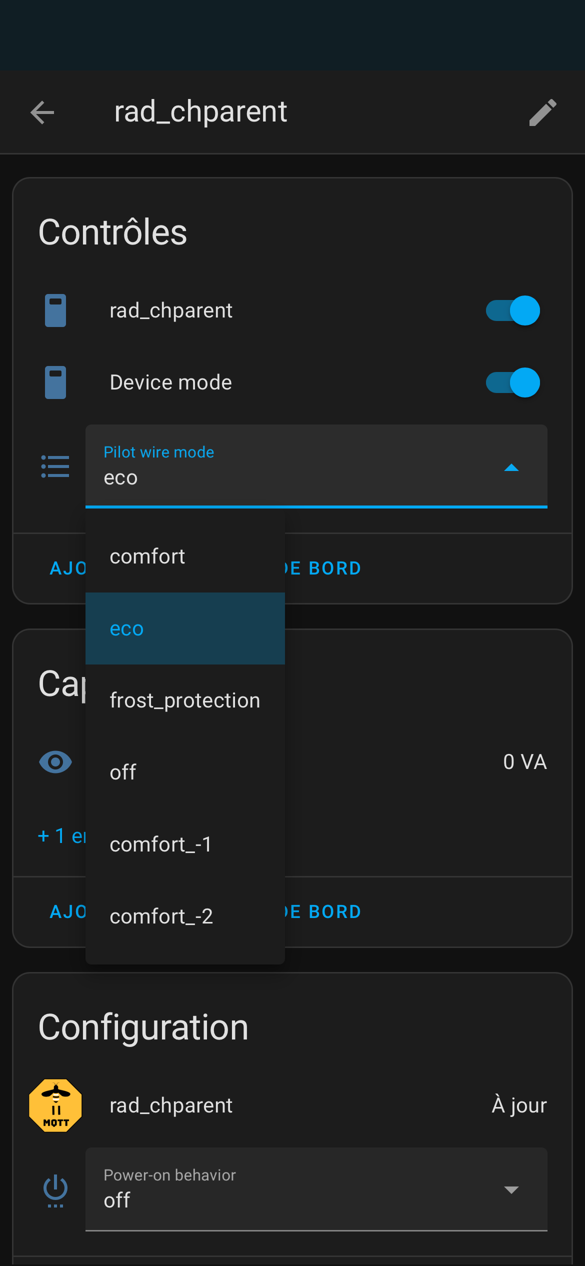

  1. dans l’entité sous-jacente mettre l’entité select qui pilote ton ta sortie de cable Legrand. Apriori c’est ça si j’en crois tes copies d’écran : select.chauffage_piece_pilot_wire_mode
  2. dans la personnalisation mettre :
  • allumage: select_option/option:comfort
  • extinction: select_option/option:off (tu peux vérifier les options disponibles avec Outils de dev / Etats)
Si ce n’est toujours pas bon, merci de me donner, les attributs de ton VTherm (Outils de dev/Etats) ET les attributs du select (select.chauffage_piece_pilot_wire_mode). Comme ça je vais pouvoir vérifier que ça fonctionne.

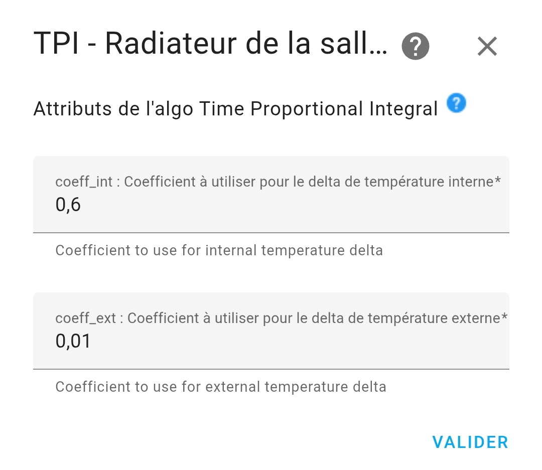

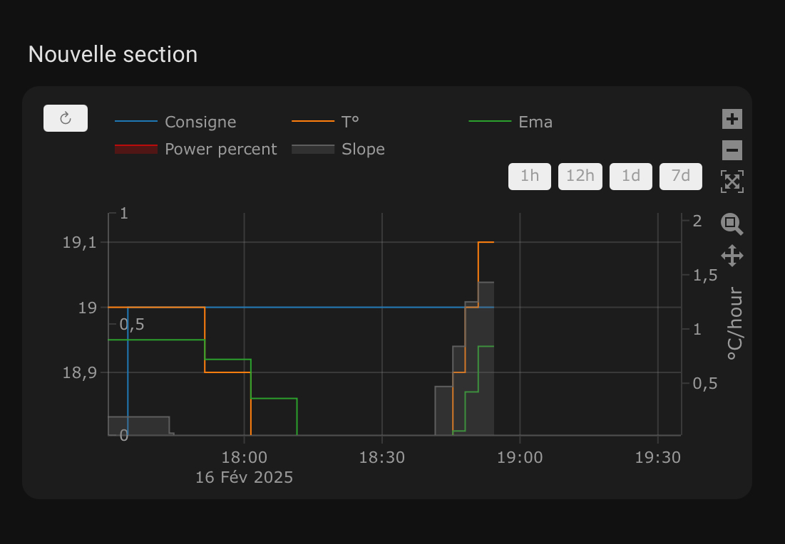

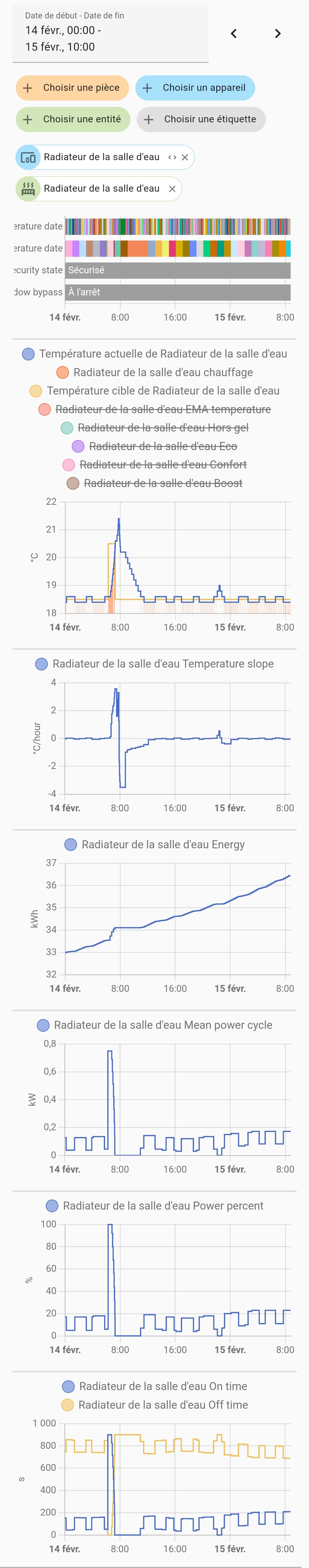

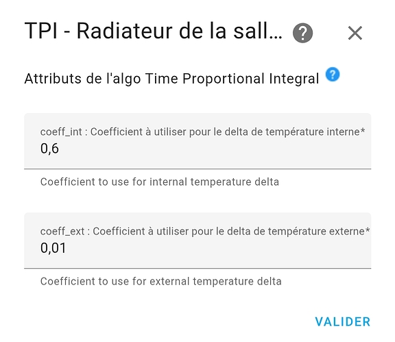

Je voulais savoir si le thermostat était bien configuré ou si j'avais encore une marge de manœuvre pour améliorer les choses. J ai tenté de modifier quelques réglages mais sans voir d améliorations.
Je suis ouvert aux suggestions, d avance merci
Tes courbes sont trop petites et ne donnent pas ce dont j’ai besoin pour donner un avis pertinent.
Il me faut des courbes de régulation normalisées avec tout ce dont j’ai besoin. Cf. https://github.com/jmcollin78/versatile_thermostat/blob/main/documentation/fr/additions.md#courbes-de-régulattion-avec-plotly
Zoom sur 24 h, laisse la légende qu’on voit bien ce qui se passe. Il me faut aussi tes types de VTherm.
Sinon j’ai fais un article qui explique comment tuner ses VTherms ici : https://www.hacf.fr/optimisation-versatile-thermostat/

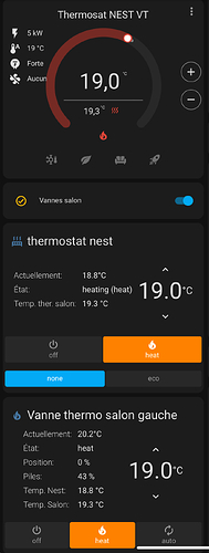

J’utilise VT avec entres autres un Vtherm fait du thermostat NEST qui commande la chaudière et de 3 vannes thermostatiques
Il arrive fréquemment que le NEST demande encore de chauffer alors les 3 vannes sont quasi ou complètement fermées
La pompe de la chaudière compte alors sur le reste de l’installation pour fonctionner. Voire la chaudière se met en surchauffe sécurité
Y a t’il moyen de désactiver le NEST uniquement afin d’arrêter la chaudiere sur un automatisme par exemple basé sur les valeurs d’ouverture des 3 vannes ?
J’ai tenté d’arrêter le thermostat NEST mais cela a comme conséquence de couper complémentement le groupe Vtherm
Merci d’avance
Je relance ….
Quand le problème arrive il suffit de diminuer la consigne du Vtherm de 0,2 deg. Cela suffit à descendre suffisamment la consigne du Nest pour qu’il s’arrête et de la remonter de 0,2 deg .
Sinon la situation est bloquée car les 2 vannes thermo de la zone sont fermées et donc la température ne peut plus augmenter ……
Exemple:
La consigne est à 19, la température mesurée par le thermomètre « extérieur » est de 19,1.
Les 3 vannes thermo sont fermées
Mais le Vtherm demande toujours au Nest de chauffer
Sur la photo suivante on voit le Vtherm (consigne à 19, température extérieure mesurée 19,3), en dessous le Nest ( que le Vtherm met à 19 et comme sa température mesurée n’est que de 18,3, il fait fonctionner la chaudière ) et le premier des 3 TRV fermé ( car consigne envoyée par Vtherm = 19 et température mesurée 20,2)
Ça y est enfin ça fonctionne!! Le problème viens toujours du même endroit: entre la chaise et le clavier :sweat_smile:. Je n’avais tout simplement pas mis la bonne entité…..
Maintenant c’est ok.
Et idem pour le scheduler, pas utiliser la bonne entité. Donc maintenant j’ai compris un peu le fonctionnement je vais pouvoir tester.

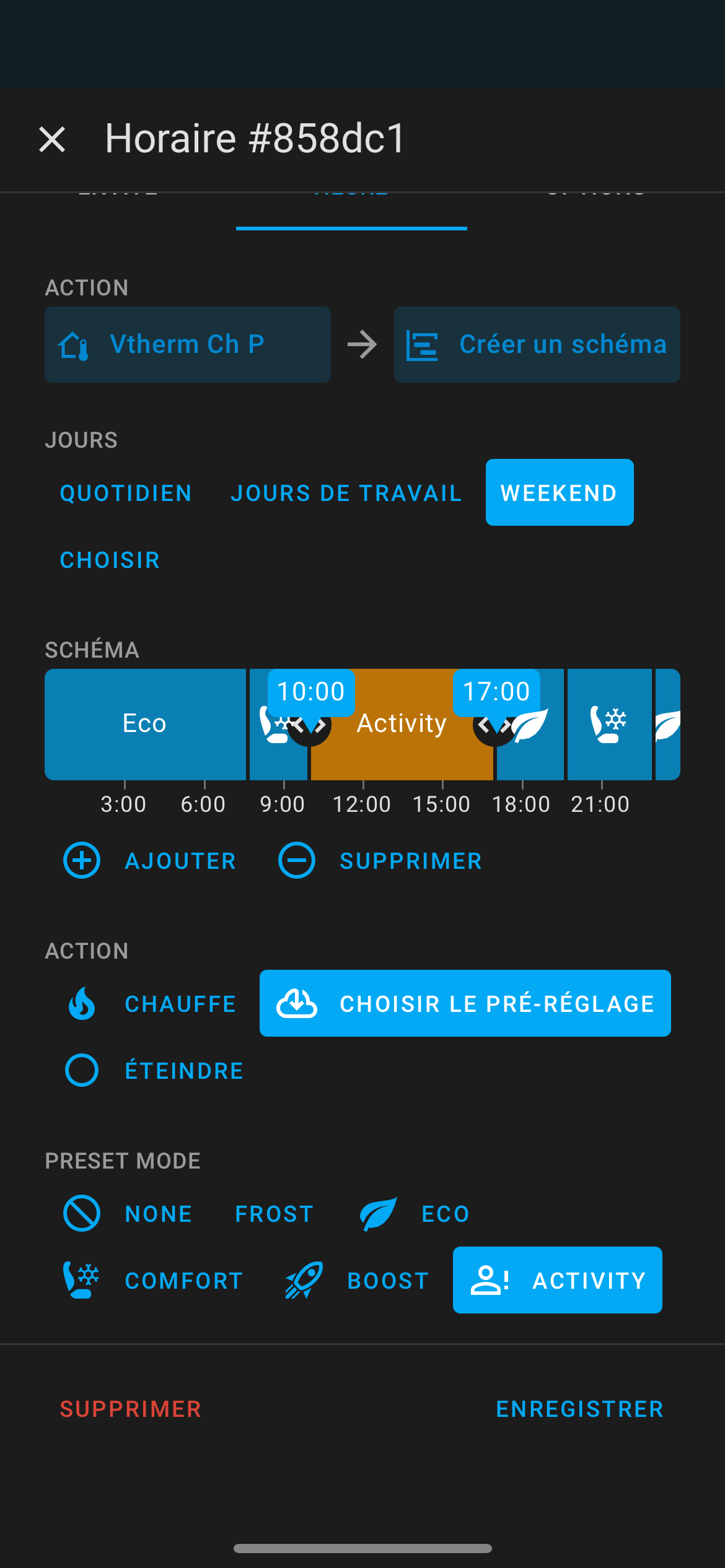

Mais j’ai trouvé mon erreur, c’est régler, une foie fait j’ai remarqué que mon scheduler ne fonctionnait pas car je n’avais pas pris non plus la bonne entité vtherm…. Bref c’est résolu pour ma pars. Je vais faire des essais plus poussé dans la semaine voir comment ça réagi et affiner.
Par contre question le week end je ne sais pas nos présence, est ce que si je met activité cela signifie qu’il ne chauffera uniquement en cas de détection de mouvement/presence?
