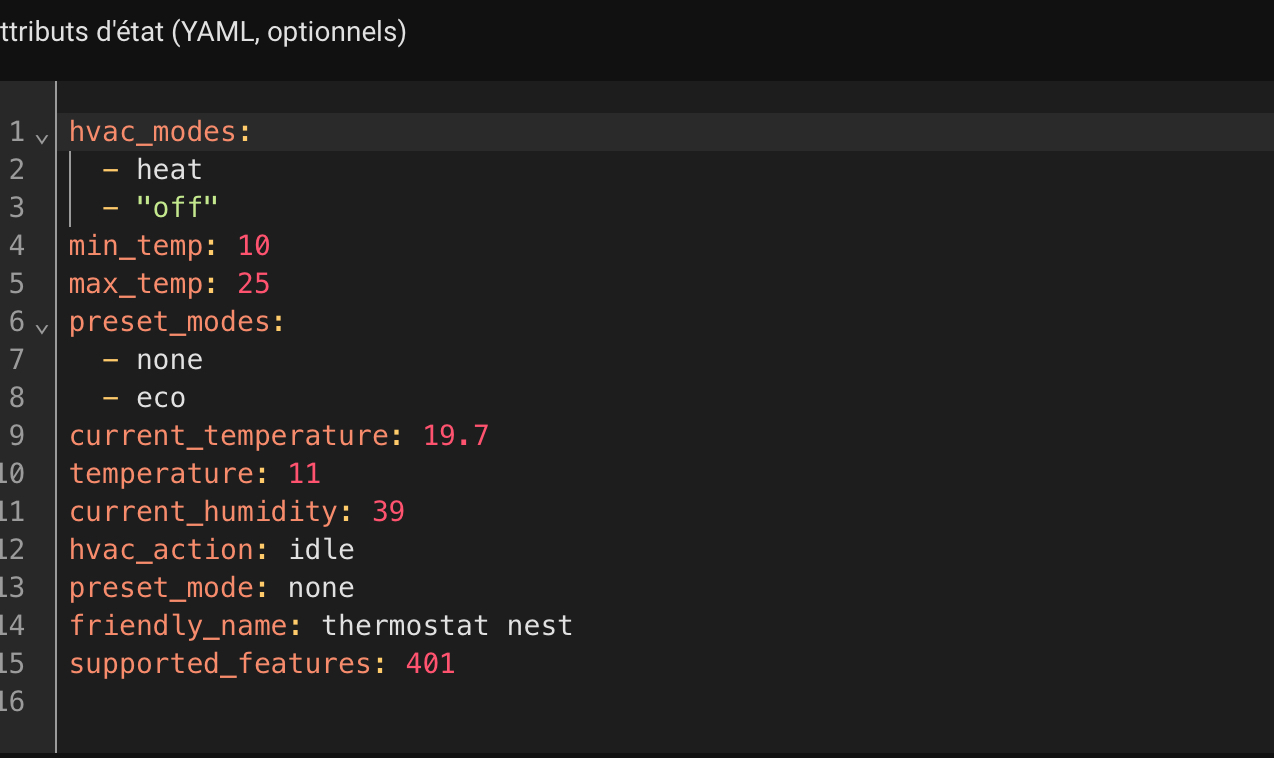

L’information hvac décrite dans ta doc n’est pas utilisable car les vannes sont toujours en hvac « heat » meme à 0 % d’ouverture
Tu confonds hvac_mode et hvac_action. hvac_mode dit juste si la chaudière est off ou pas. hvac_action dit si elle chauffe ou pas (dépendant de la consigne et de la temp de la pièce).
Donc en forçant la consigne à 24 ca devrait forcer le hvac_action=heating et donc la chauffe.
Et en forçant la consigne à 10 ca devrait stopper la chauffe et donc hvac_action=Idle (comme on voit).
Pendant tout ce temps le hvac_mode reste à heat. Ca correspond certainement à l’état de ton climate (je ne le vois pas sur ta copie d’écran).

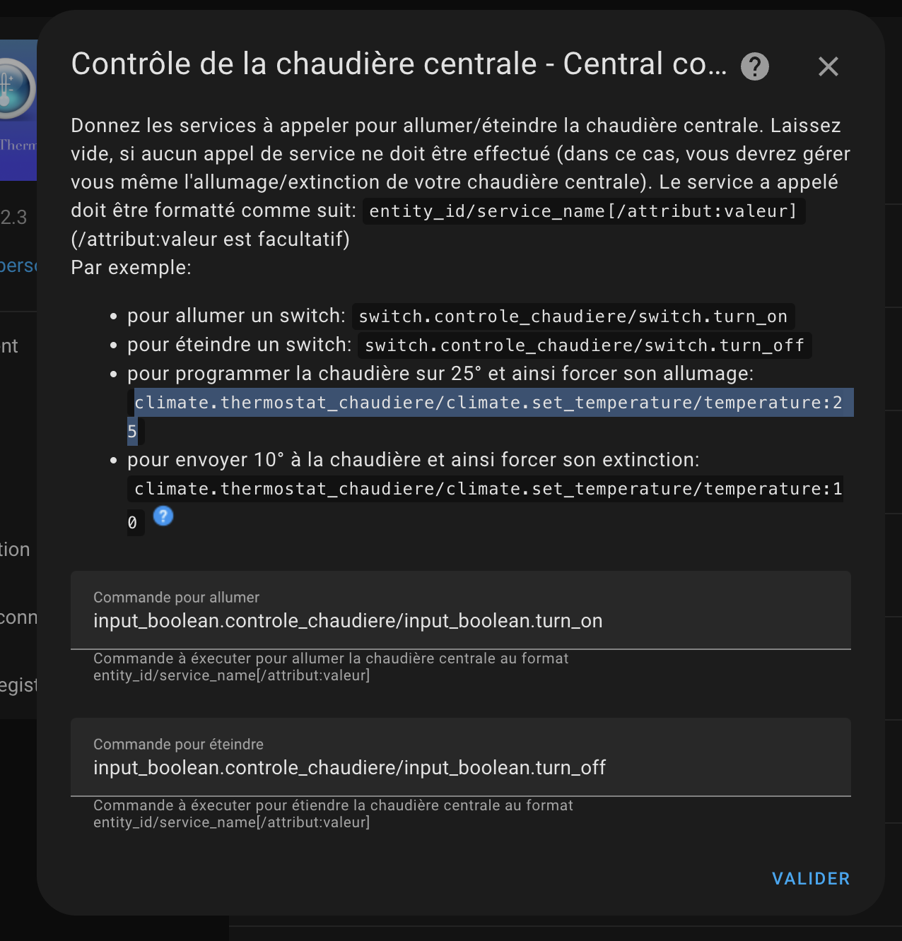

Je reprends, si les changements de consigne suffisent à forcer le chauffage ou l’arrêt, tu peux configurer les commandes de la chaudière dans le Vtherm ‹ config centralisée › comme suit:
climate.thermostat_chaudiere/climate.set_temperature/temperature:24
climate.thermostat_chaudiere/climate.set_temperature/temperature:10
Ces exemples sont tirés de l’écran de configuration de la chaudière centrale dans la configuration centralisée :

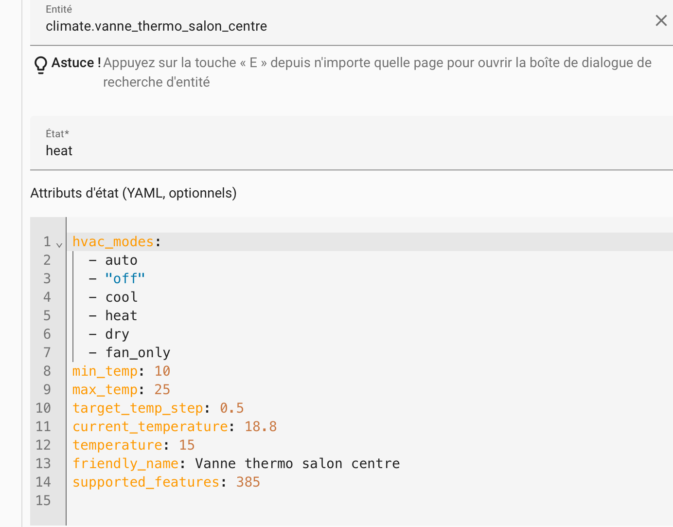

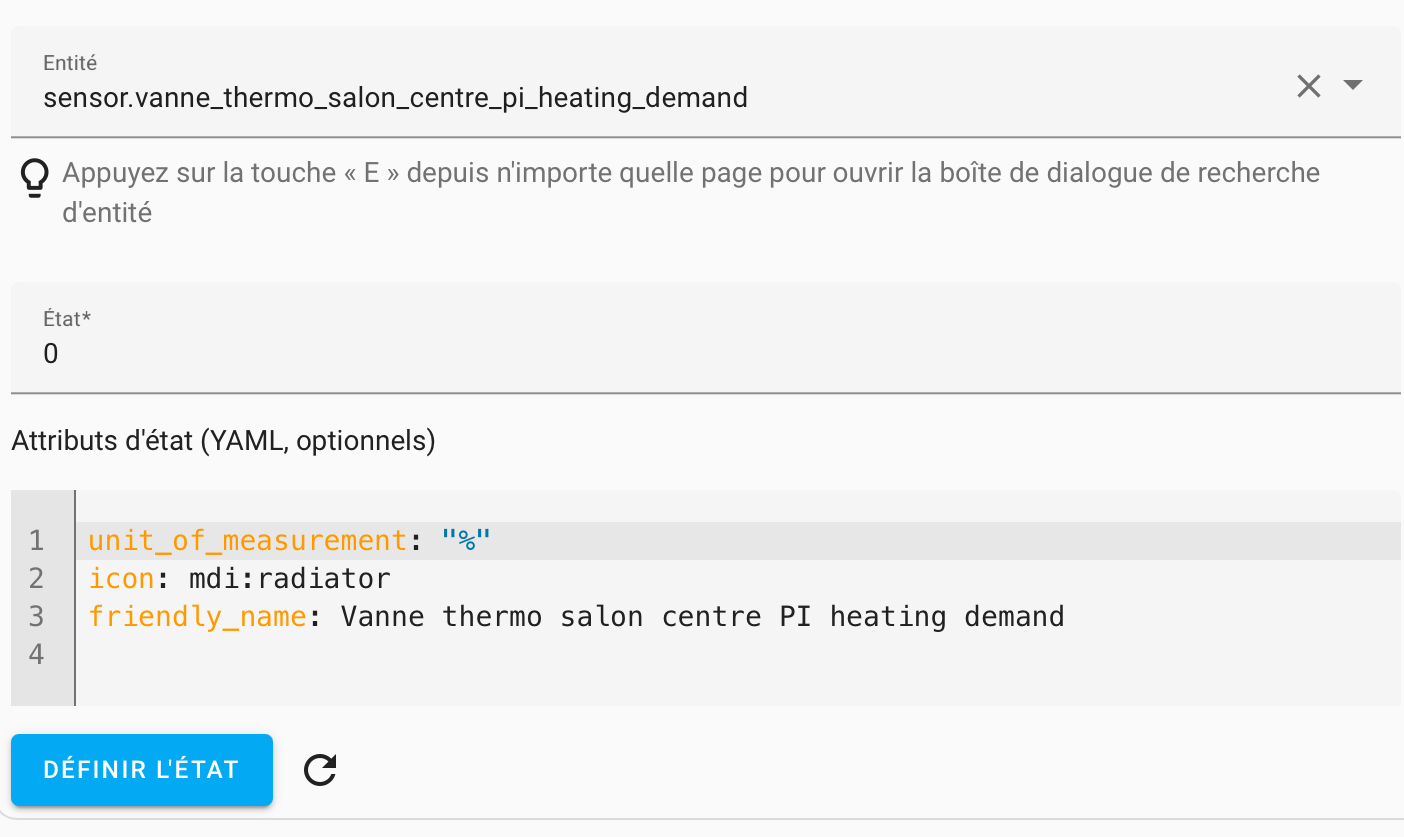

Le problème c’est que mes vannes thermo ( des Schneider) ne donnent dans le climate.xxxx aucune information sur leur fonctionnement.
J’ai juste un sensor différent de leurs climate.yyyyy qui donne le pourcentage d’ouverture.
Je te redonne l’état :

    friendly_name: Vanne thermo salon centre
    supported_features: 385
Donc je ne vous pas comment utiliser ton système de Vtherm centralisé puisque les vannes ne fournissent pas les infos nécessaires

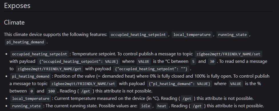

En regardant sur Z2M, il y a deux attributs intéressants dans l’entité climatede vos vannes
Je pense notamment au running_state . En revanche le message à côté indique qu’on ne peut pas lire cet attribut directement, donc ça ne résout pas le problème.
Je suis pas spécialiste, mais j’ai vu qu’il serait possible de récupérer ce type d’attribut en créant un sensor, par ex :
