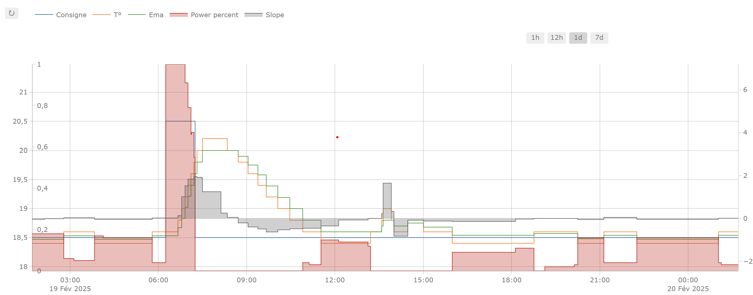

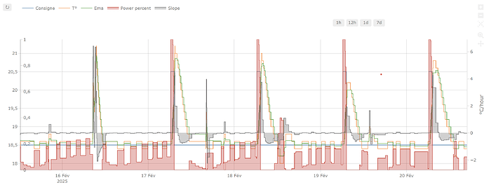

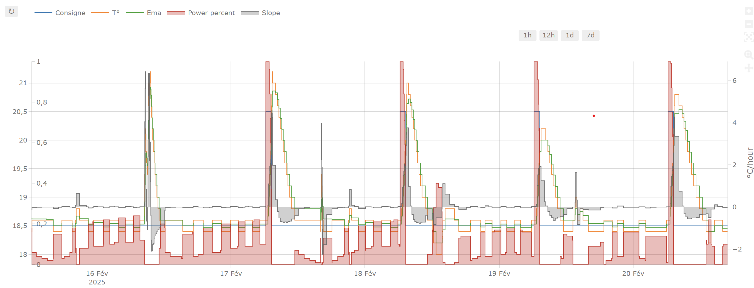

J’ai jeté des coups d’oeil et tenté des ajustements sans parvenir à un résultat concret.
Voici les courbes
Je te remercie d’accorder un peu de ton temps à mon cas.

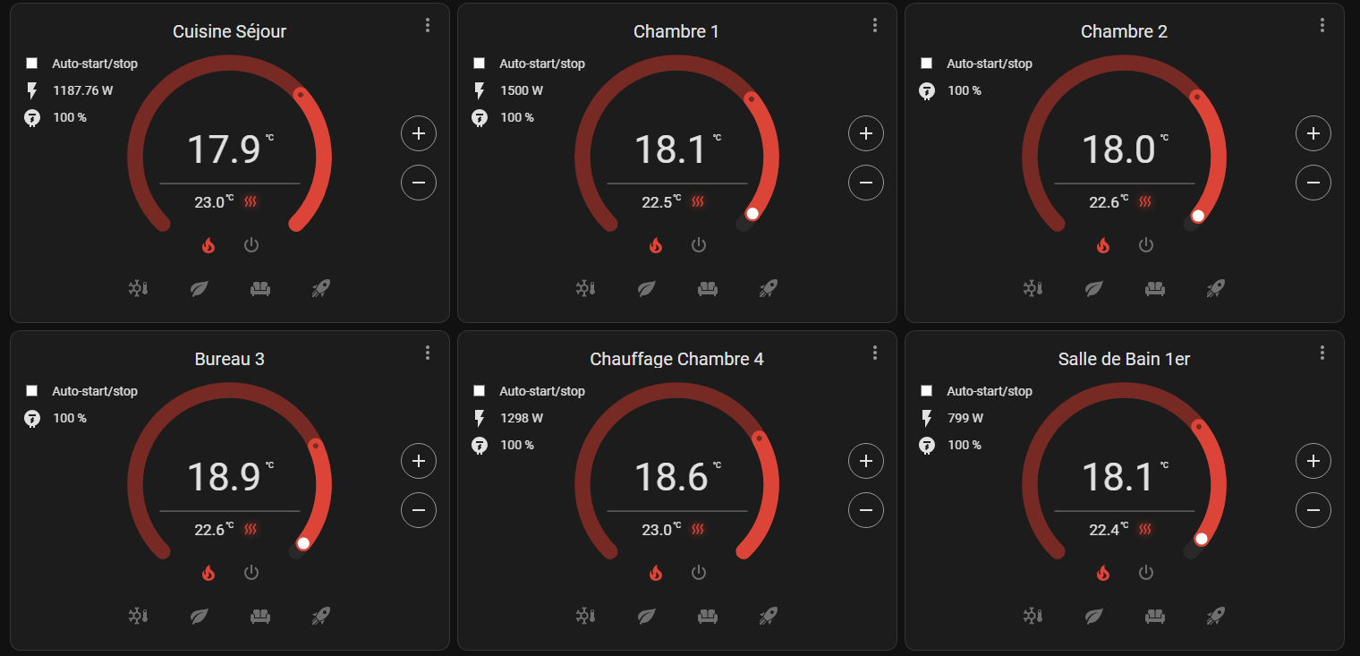

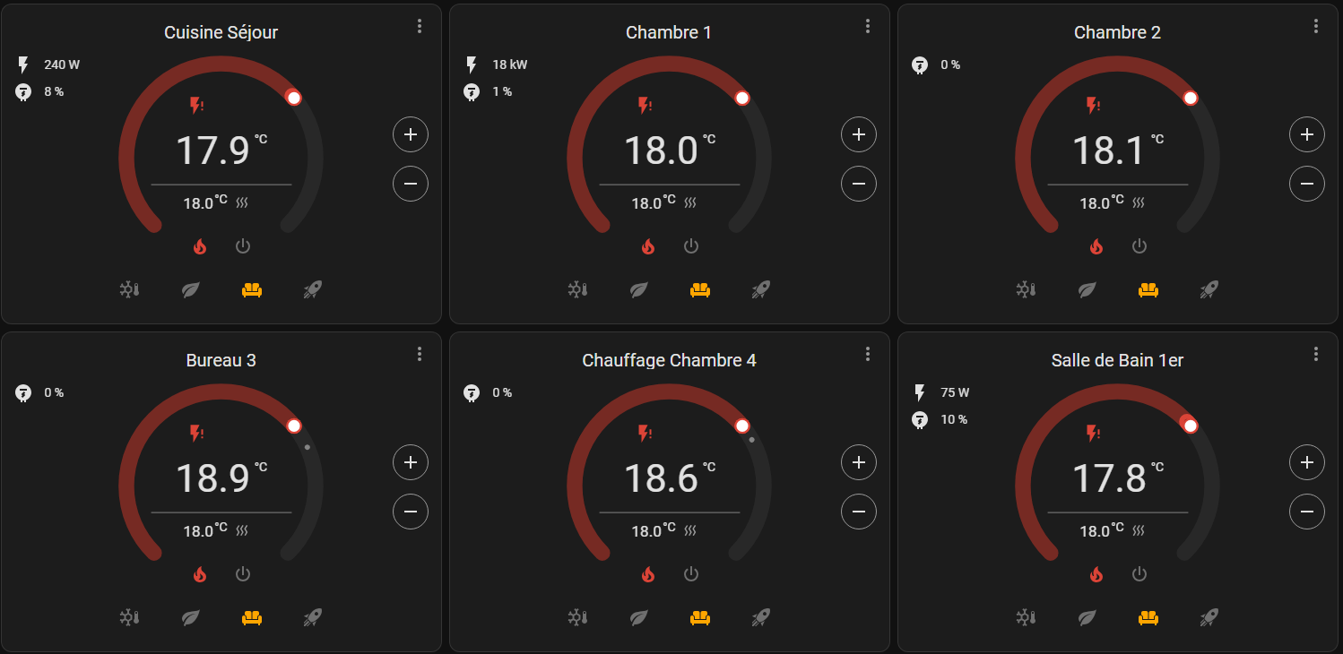

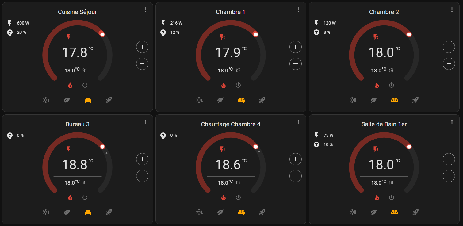

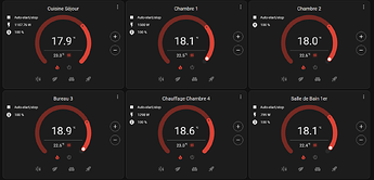

Bonjour, J’ai pu profiter pleinement de Home Assistant et de mes configurations Tempo (4 tarifs) et l’automatisation du chauffage. J’en suis satisfait. Par contre lors de la dernière mise à jour, j’ai eu un comportement erratique de Verstatile, je n’avais pas accès à tous les menus, et l’overpowering qui faisait son boulot avant, ne fonctionne plus :
L’icone rouge est permanente, alors que chauffage fonctionne. J’ai donc désinstallé, redémarré, et reconfiguré VT, les menus sont maintenant complets et à jour. Mais j’ai toujours le même comportement en Overpowering, ne fonctionne plus. Si vous avez une solution je suis preneur :slight_smile: Merci.
Hello @slaahhome ,
Je pense que ta VTherm UI Card n’est pas à jour. C’était indiqué dans la release note qu’il fallait la mettre à jour. Mais ca commence à dater donc tu as pu passer à coté.

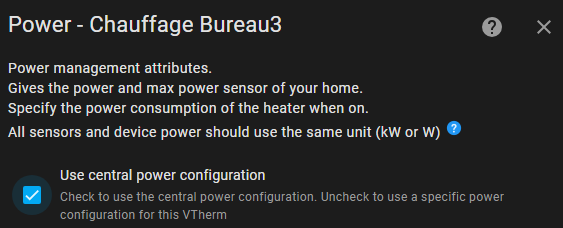

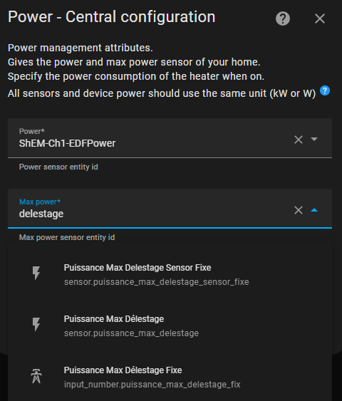

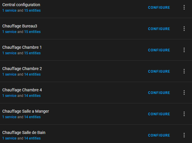

. J’ai bien créé Une configuration centrale:
Avec Un power management qui récupère la puissance en temps réél de mon ShellyEM en Watt, et pour le Max Power, j’ai tenté de créer des sensors ou input number (qui fonctionnaient avant), j’ai bien selectionné « Use Power Management », j’ai bien saisi la puissance de chaque radiateurs.
Je ne vois pas ce qui peut causer ce défaut ?

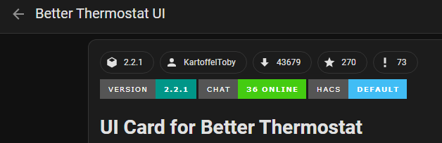

Pourquoi tu me parles de Better Thermostat ? Tu es dans un thread Versatile Thermostat.

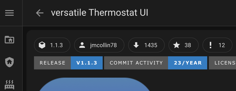

La VTherm UI card ne peut fonctionner qu’avec un Versatile Thermostat.
Je redis, c’est ta VTherm UI Card qui n’est pas à jour (dans HACS). Elle doit être en 1.1.3

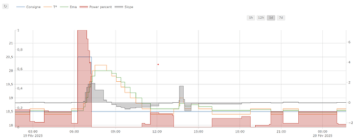

Oui les 2 courbes sont très bien. Stable, n’oscille pas trop et le power_percent à 0,2 en régime stable.
Ton forçage de chaleur vers 6h-7h fonctionne, puisque la consigne est atteinte.
Pour moi, ne change rien.
Merci Jean-Marc,
Désolé, en fait la nouvelle interface HACS m’a un peu dérouté, de plus j’avais beau saisir : versatile_thermostat versatile ou UI. Je ne voyait pasversatile Thermostat UI, mais juste Versatile Thermostat. Du coup j’avais par dépit better-thermostat. Suite à ta remarque, j’ai désinstallé better-thermostat, j’ai enfin vu versatile Thermostat UI apparaitre :slight_smile:
Maintenant tout est bon dans l’interface. Par contre il me reste à comprendre pourquoi le délestage ne fonctionne plus :confused:
Très bien. Pour diag le délestage, voici une démarche :
  1. vérifie ta conf en comparant avec la doc : versatile_thermostat/documentation/fr/feature-power.md at main · jmcollin78/versatile_thermostat · GitHub
  2. vérifie que tes capteurs remontent bien l’info en regardant dans Outils de dev / Etats. Cherches les attributs qui se nomme power_xxx,
  3. vérifie les unités. Si ton capteur remonte une puissance consommée en W, toutes les déclarations de puissance de tes équipements doivent être en W aussi. On ne peut pas mixer les unités.
  4. si rien de tout ça ne fonctionne, regarde si des fois tu n’as pas d’erreur dans les logs et communique les logs autour d’une heure ou il y aurait du avoir du délestage. (N’envoie pas 100 Mo de log, je ne suis qu’un humain).
Avec tout ça, tu devrais faire marcher, surtout si il a déjà marché un jour.
Oui cela a fonctionné depuis l’an dernier, par contre je ne sais pas à partir de quand cela ne fonctionne plus. Quelques soucis à la mise à jour certainement.

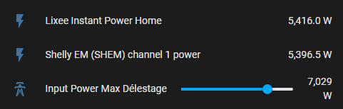

J’ai recréé mes VT UI pour que ce soit propre. Et j’ai repris mes réglages un par un en vérifiant l’information remontée dans entity state de Developer tools. Du coup, j’ai créé un input number avec Slider(qui me permet d’ajuster manuellement le Max Power en Watt) que j’utilise en Max Power dans VT.
Maintenant cela semble fonctionner correctement, même pas de dépassements (contrairement à avant) ! Encore merci pour ton aide précieuse.

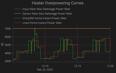

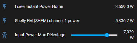

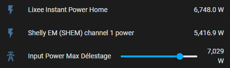

Il me reste juste à affiner le sensor de référence à prendre en compte pour la detection, car je n’ai pas le même rafraichissement entre le Lixee et le ShellyEM.
UPDATE: Du coup j’ai configuré ce Graf, ce qui me permet de voir clairement que le ShellyEM doit servir de référence: Rafraichissements plus fréquents donc plus réactif.
