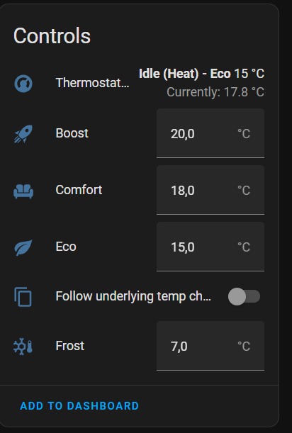

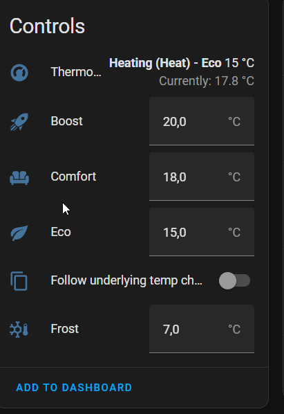

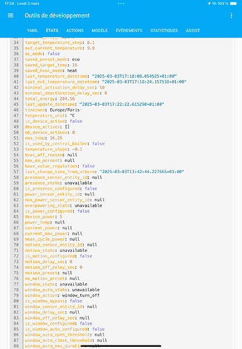

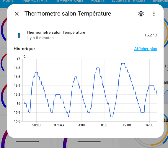

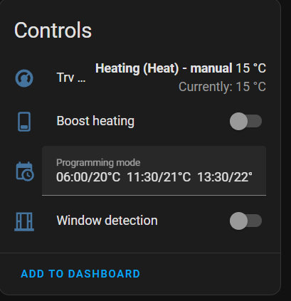

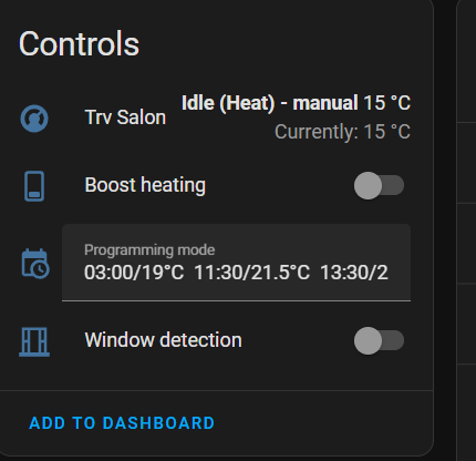

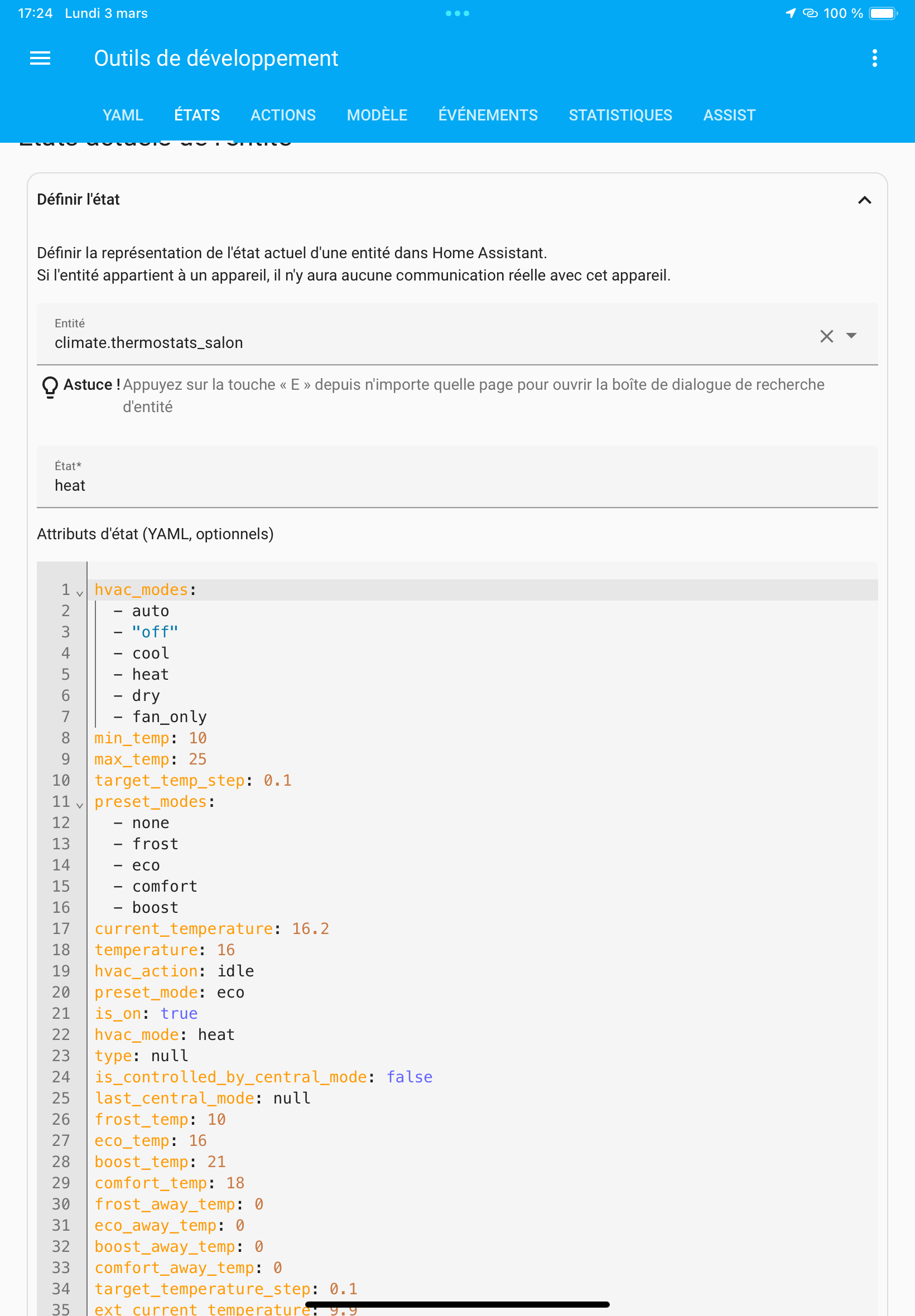

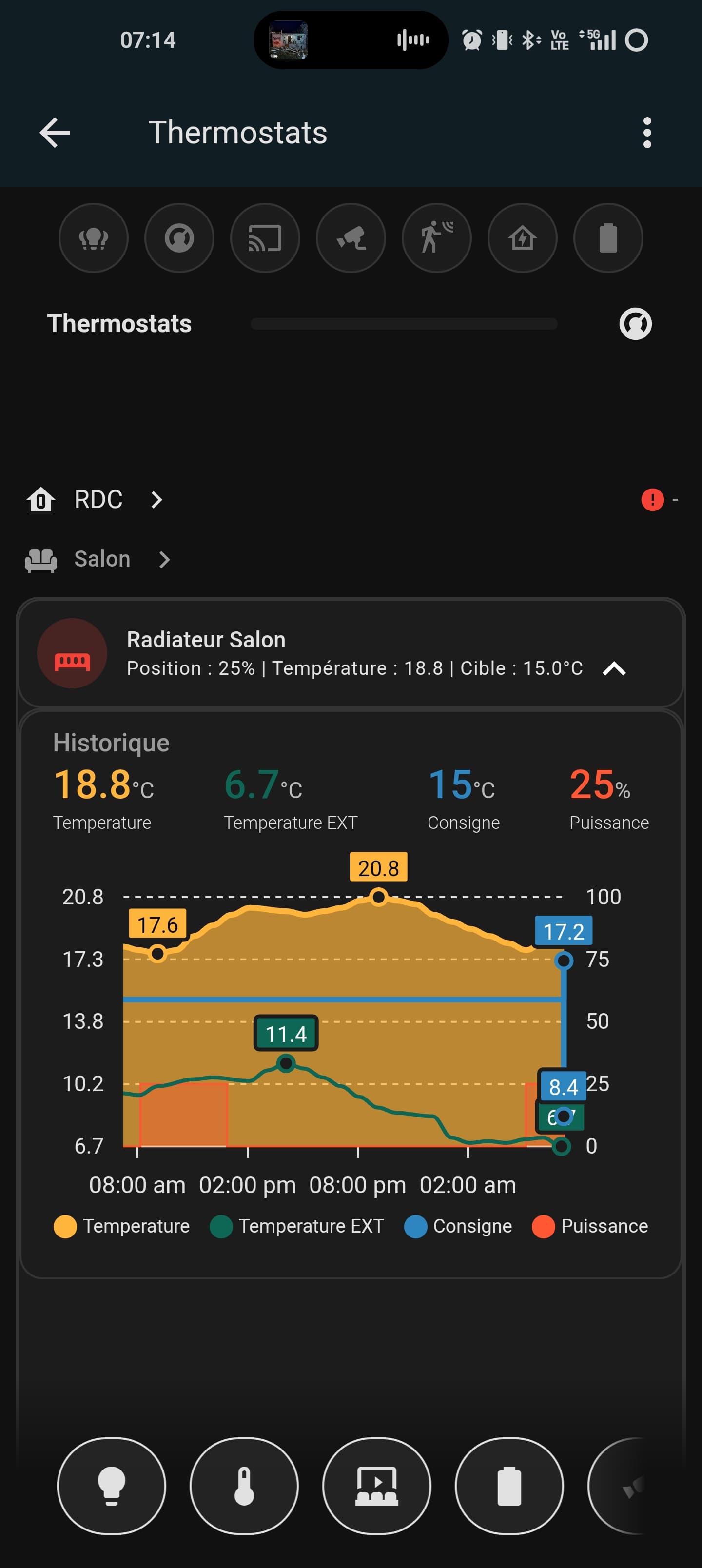

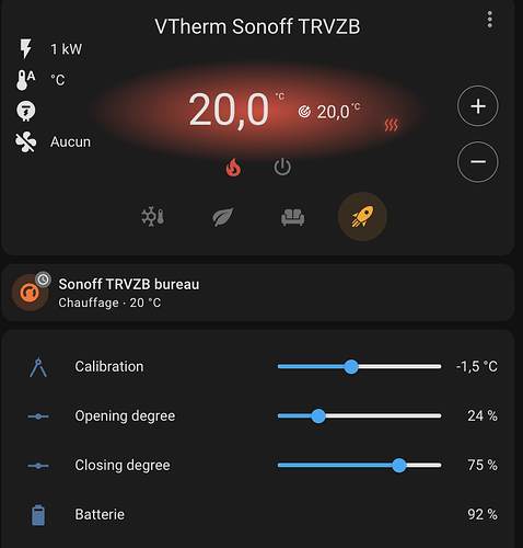

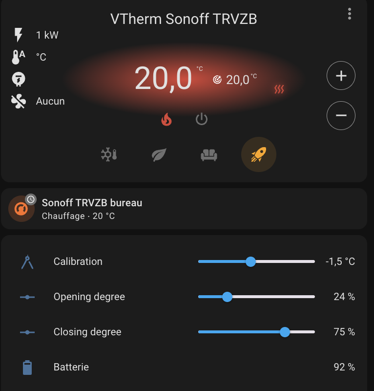

Je me suis rendu compte que j’avais un soucis sur le déclenchement du thermostat avec ma pac et mes têtes thermostatiques BRT-100-TRV.
La température est programmée pour 15°C, ce matin, la température était supérieur à 15 et pourtant les radiateurs chauffaient.
La sonde de la pac et ma sonde déportée indiquaient la même température de 18/19.
Mais la tête thermostatique indiquait 15.
Les infos de Versatile (maintenant) :
Et ceux de la tête :
Pour une autre pièce en temps réel :
Edit :
A vérifier mais dans les paramètres des têtes, il y a un paramètre « température » qui était réglé à -3, je l’ai passé à 0 pour voir.

Hello @lilp ,
Tu as quel type de Vtherm ? En over_climate - ce que je crois comprendre - tu devrais utiliser l’auto régulation avec un niveau fort voire très fort si tu as beaucoup de décalage entre la température interne et la temp de la pièce.
Si tu as un paramètre de calibrage de la tête, en effet essaye de trouver une valeur moyenne pas trop fausse et restes-y, ça va aider. Tu peux aussi faire une automation qui va remttre la bonne valeur régulièrement si tu constates qu’elle varie fortement. Tu lui envoies : room temp - internal temp et ça devrait la recalibrer. Ne le fait pas trop souvent pour économiser tes piles.

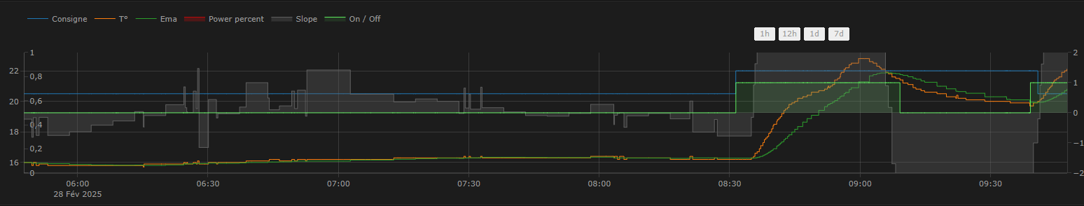

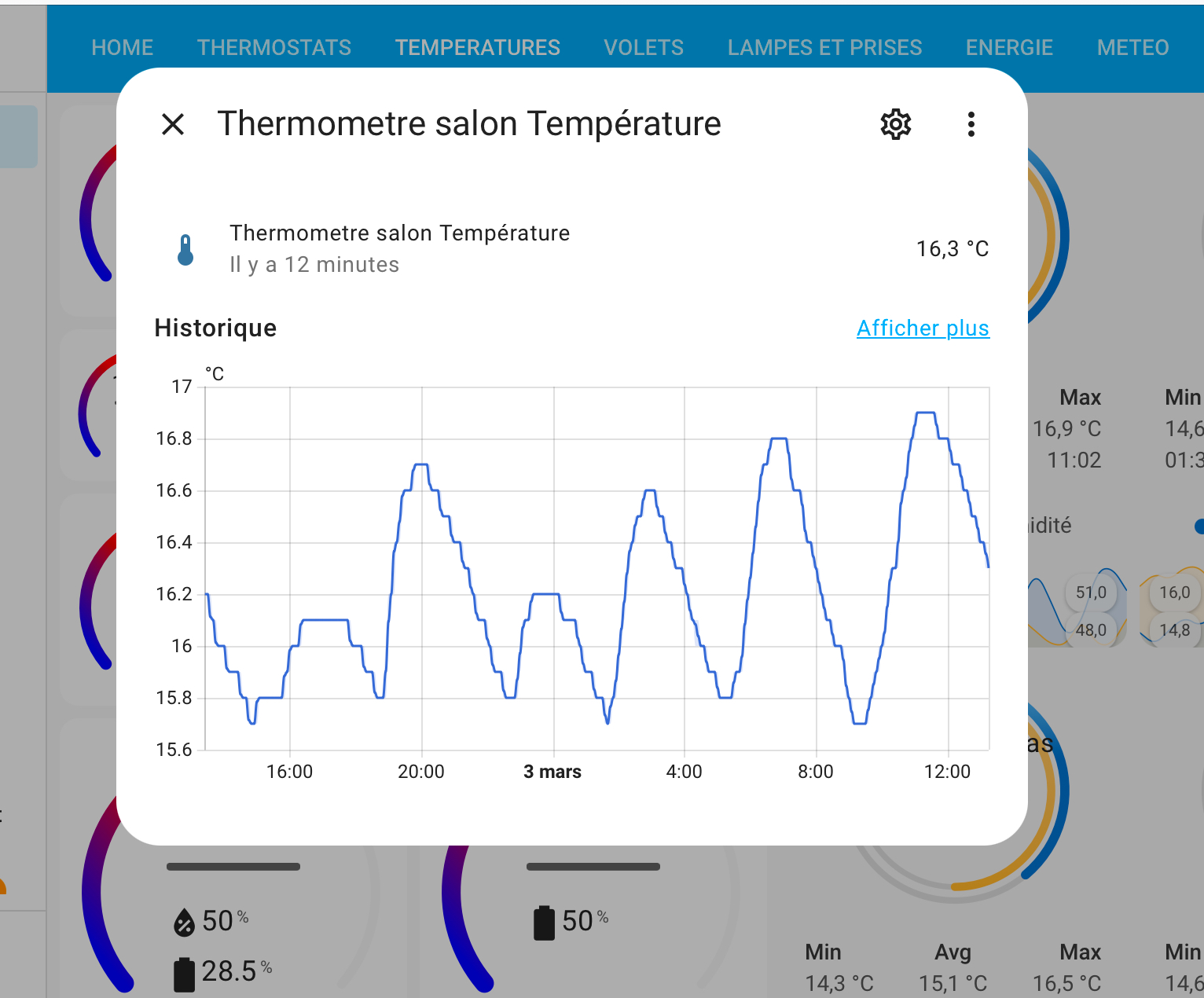

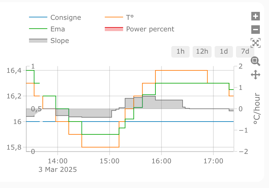

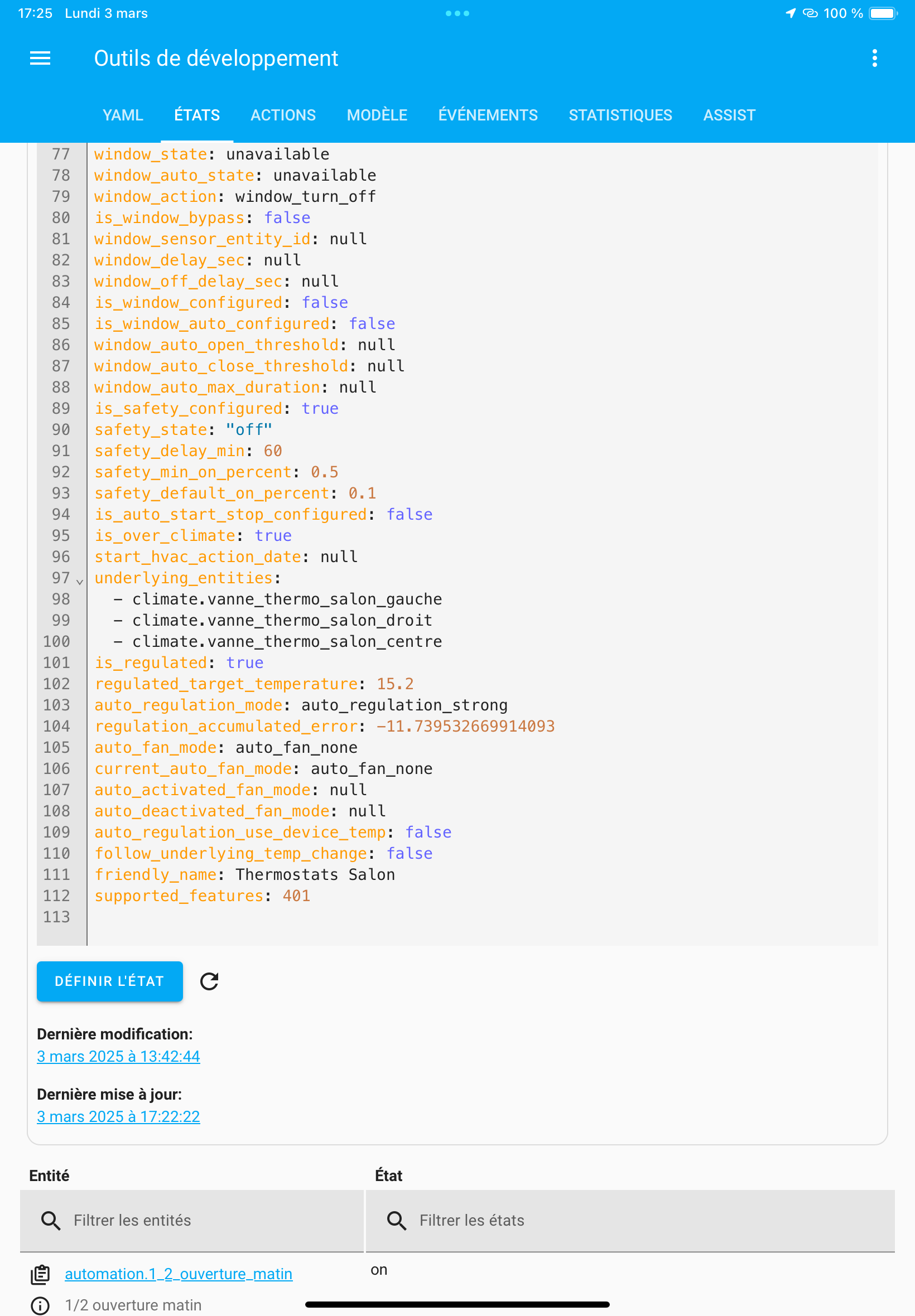

Comment réduire ces sur-oscillations ?
Je suis actuellement absent et j’ai laissé la consigne à 16 deg. Le volet principal est fermé et personne n’entre ni ne sort .
Ce sont donc les conditions idéales pour qualifier l’environnement.

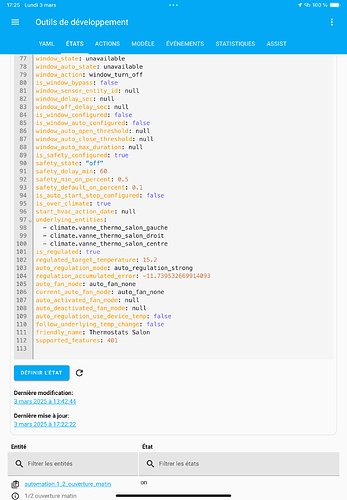

J’ai constaté que versatile commande correctement ses 3 vannes thermo mais laisse un delta T assez faible quand la température mesurée atteint la consigne désirée. Les 3 vannes restent donc ouvertes trop longtemps
Comment forcer Versatile à régler les vannes beaucoup plus bas en température afin qu’elles passent à 0% plus vite ?
J’ai déjà un automatisme qui arrête la chaudière dès qu’une seule des vannes passe en dessous de 30% d’ouverture. Je peux encore augmenter ce seuil mais la fonction de régulation en PID de versatile ne va plus servir à rien.
Pour info avec better, j’arrivais dans les mêmes conduirons à ±0,2 deg …. Maxi ±0,4 parfois
Merci d’avance
Phil
Bonjour @Pbranly ,
L’oscillantion semble être davantage marquée au dessus de la consigne plutôt qu’en dessous.
Le gain en T°C (pente en °C/h) semble élevé (1°C/h ?), mais faudrait pouvoir zoomer l’échelle de temps pour mieux s’en rendre compte).
Sans toucher aux paramètres coef_int et coef_ext de l’algo, vous pourriez peut-être diminuer la température de production d’eau de chauffage. À moins que celle-ci ne soit pas déjà gérée par votre chaudière (loi d’eau ?). Dans ce cas, diminuer légèrement la pente.
Hello @titoumimi ,
Je suis étonné mais après tout pourquoi pas. Si tu la désactives il faut certainement que tu mettes un niveau important d’auto-régulation. Essaye de le desactiver et de passer en auto-regulation forte et ça marcher pareil voire mieux.
Hello @Pbranly ,
Tu peux baisser le coef_int. Tu as des TRV c’est ça ?
Pour un bon diagnostique j’ai besoin des courbes de régulation comme décrit ici : versatile_thermostat/documentation/fr/additions.md at main · jmcollin78/versatile_thermostat · GitHub
et de tes attributs de VTherm: versatile_thermostat/documentation/fr/reference.md at main · jmcollin78/versatile_thermostat · GitHub
Il manque le power_percent dans la courbe. C’est le plus important.
EDIT : ah mais tu es en over_climate donc pas de power_percent, ni de TPI ni de coef_int à régler. Je me répette mais en over_climate VTherm se contente d’envoyer une consigne a tes équipements et c’est eux qui régule. Vtherm triche un peu avec l’auto-régulation en forçant sur la consigne. Je vois que tu as mis l’auto-régulation à Fort et que tu n’utilises pas la température interne. Rien à redire pour moi.
Tu peux tenter de baisser le niveau d’auto-régulation, ca chauffe très très vite donc pas sur que tu es besoin d’autant d’auto-régulation. Essaye la lente (ou médium).
Ou alors comme disait @Atiroocky , baisser la température de l’eau (et tu feras des économies en plus).
