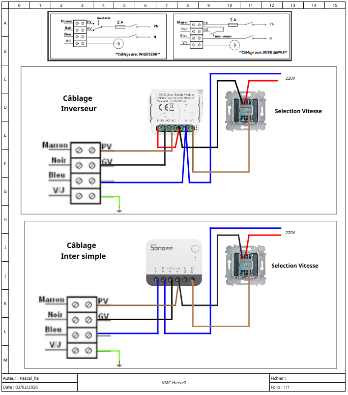

J’utilise ce type de module pour ma Vmc
C’est un contact sec inverseur, donc pas besoin d’interlock car tu ne peux pas avoir les deux positions en même temps
Sinon tu as l’aqara T2 qui a un interlock.
Tu as sur le forum de nombreux sujets pour domotiser sa VMC.
Voici deux exemple:
Tu dois avoir sur ta Vmc ou dans sa notice, le schéma de cablage.
J’utilise le même module que @pascal_ha suite à ses conseils, ça marche nickel ! Si la phase alimente directement la petite ou grande vitesse sur ta vmc c’est exactement ce qu’il te faut.

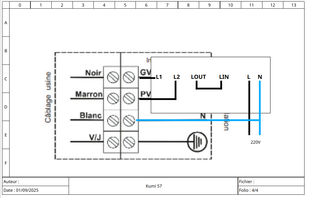

Ce que je dis c’est qu’il n’est pas forcement nécessaire d’avoir un interlock, certaines vmc acceptent d’avoir en même temps du 220 sur pv et gv comme dans un des shémas proposé dans les posts de @pascal_ha
Pour le raccordement de ton module, il te faut le neutre. Je suis pas sûr que ça puisse fonctionner avec un module sans neutre.
Bien souvent le module est installé au niveau de la Vmc. Car c’est pas sûr d’avoir le neutre au bouton. C’est a vérifier.

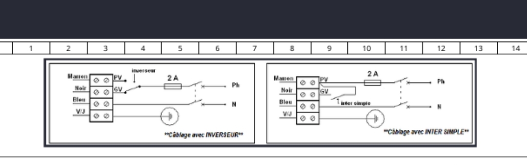

Le cablage pour les Vmc est souvent de ce type :
Il faut vérifier sur la Vmc ou la doc.

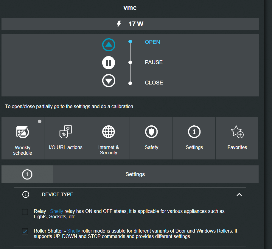

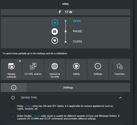

j’aiavsi demander de l’aide pour une VMC a deux vitesse et j’utilise un Shelly 2 PM (existe plus, c’est le Shelly 2PM Gen3 maintenant) :
il y a une option volet :
