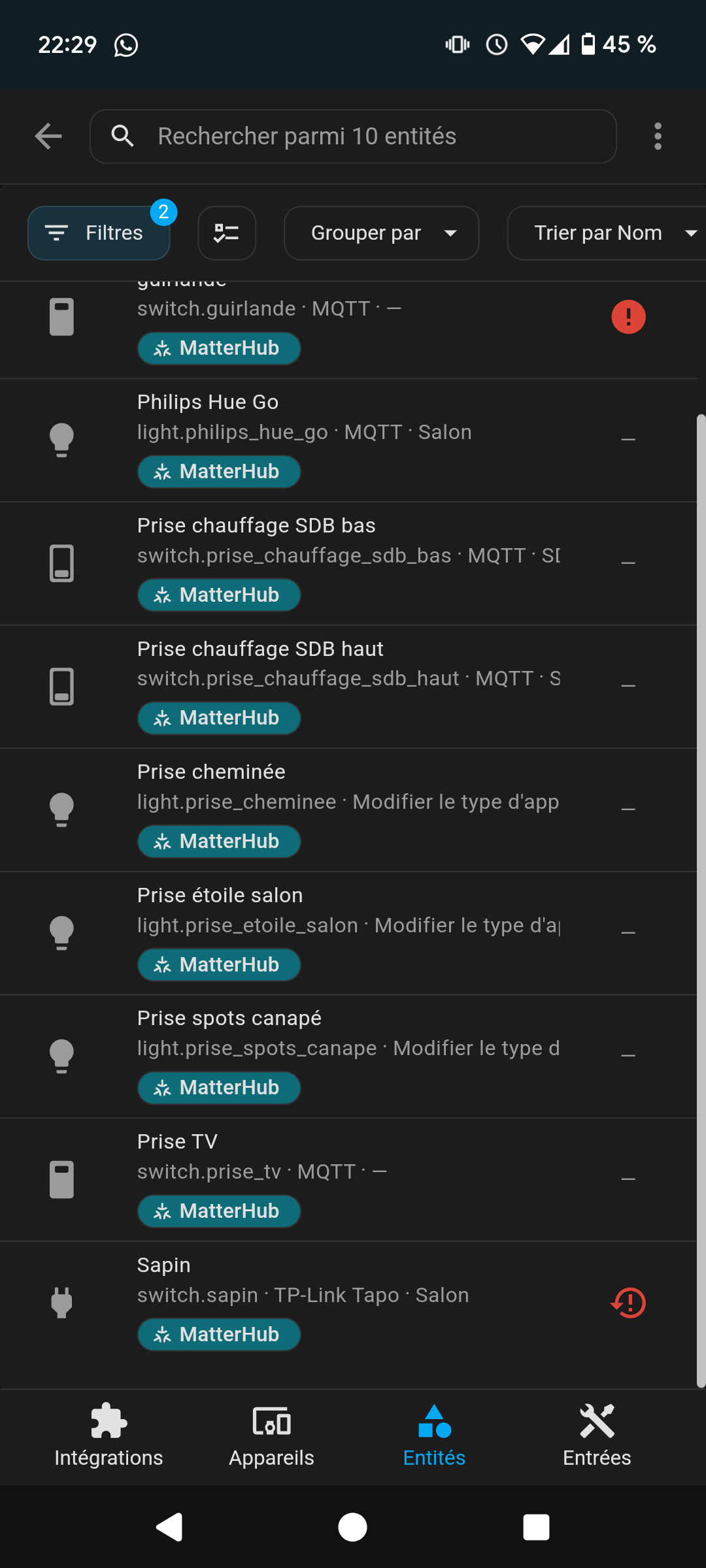

J’ai intégré mes capteurs de température mais la température ne se met pas à jour dans Alexa . Peut-être que j’ai loupé quelque chose . Surement une erreur de mon niveau débutant
Je ne comprends pas comment marche les listes, de base sans rien configurer j’ai 106 devices, lorsque je vais dans WhiteListe et que j’ajoute plusieurs Devices (5), je redémarre tout mais je me retouve avec 46 devices ?
Comment avoir juste les devices choisi ?

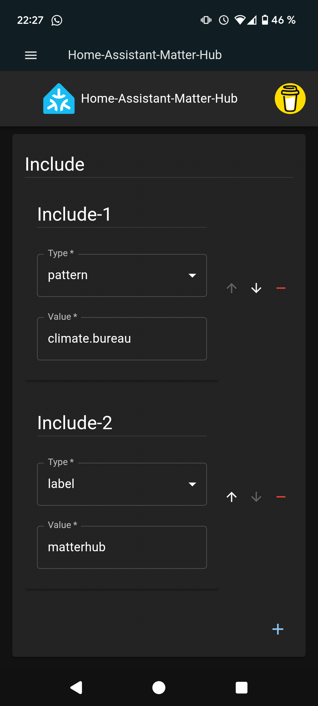

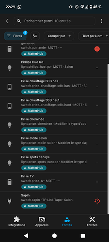

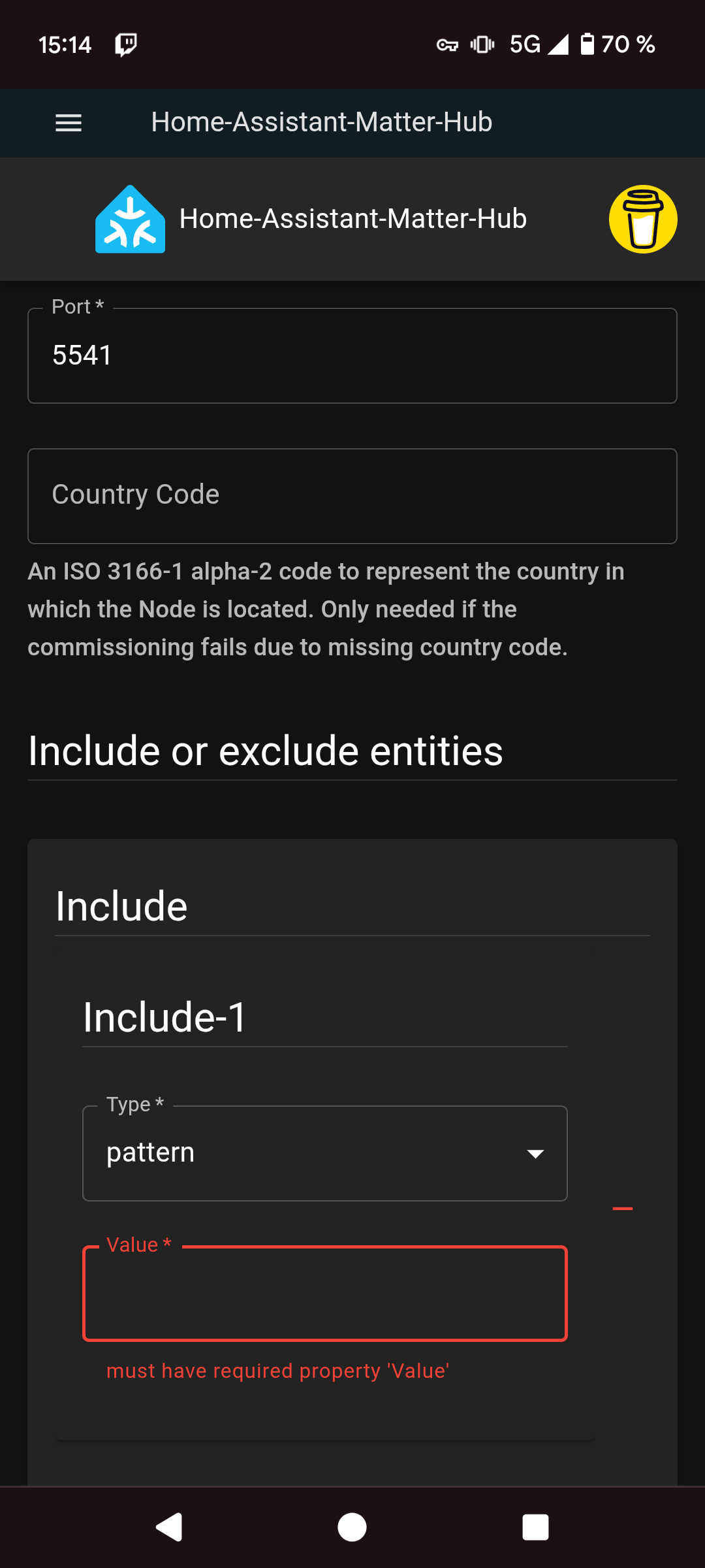

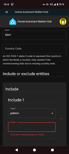

Chez moi, pour avoir uniquement les entrées qui m’intéressent, j’ai mis dans HA une étiquette sur chaque device.
Et dans l’extension, je lui ai dit de filtrer par label (la première entrée, c’est juste pour forcer un test)
Merci pour ta réponse, mais pourrais-tu m’en dire plus car je ne vois pas ou aller pour filtrer par label ?

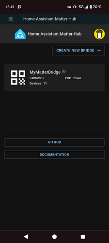

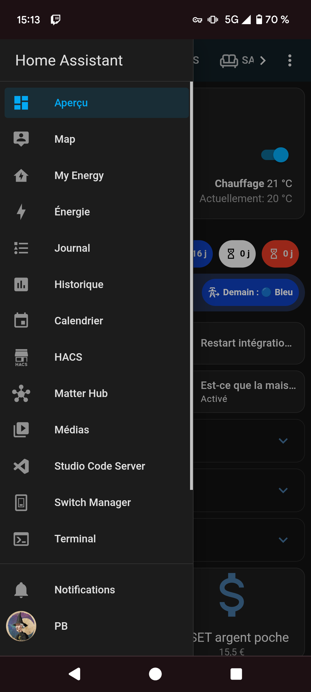

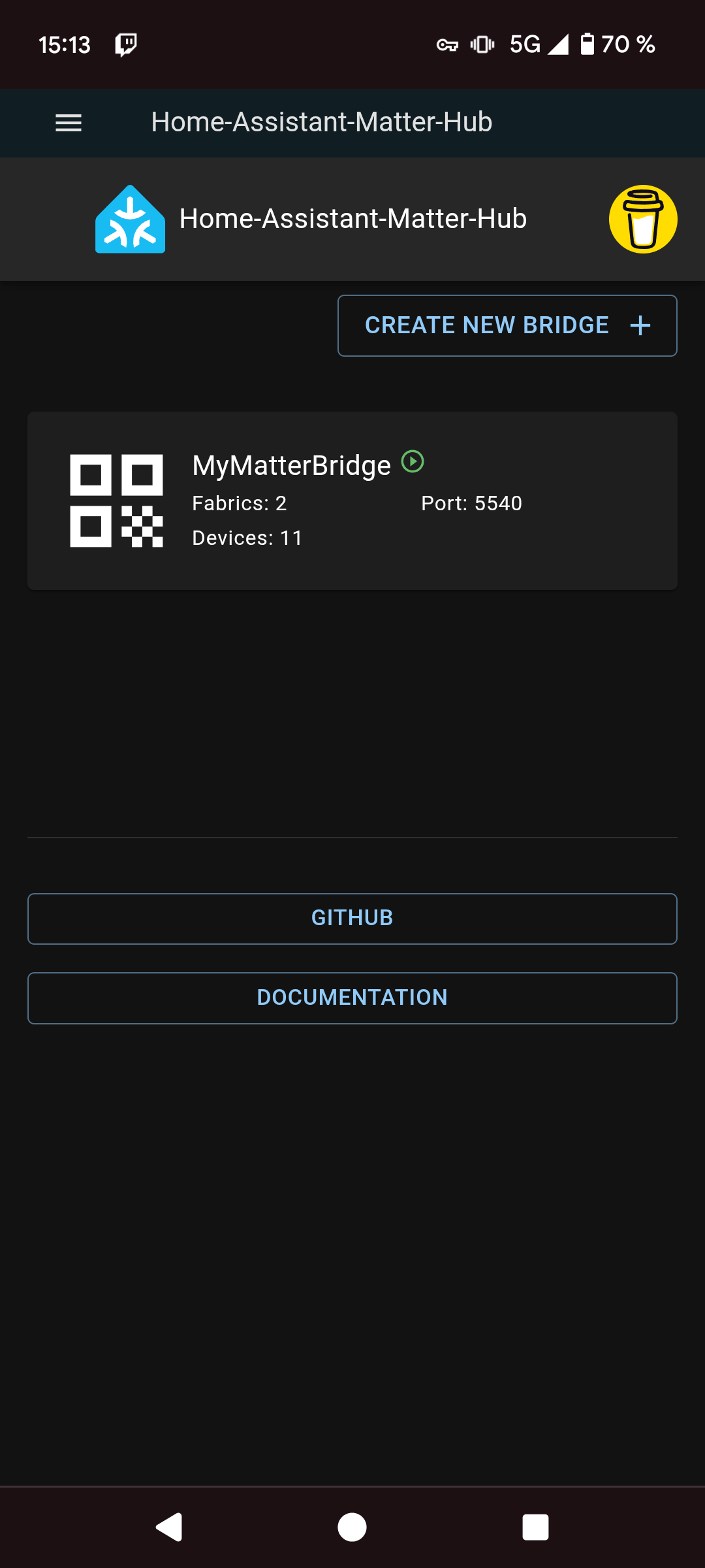

Clic dans le menu sur MatterHub
Clic sur Add new Bridge
Et hop!

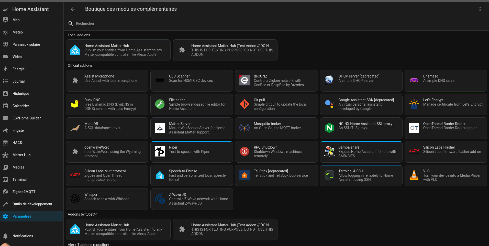

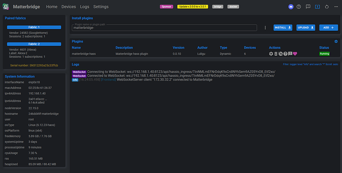

Merci pour ton aide, mais je n’ai pas l’impression que l’on parle de la même chose.
J’ai installé Matterbridge depuis les module complémentaire et je ne vois pas la possibilité de créer un nouveau bridge. Voila ce que j’ai quand je click dessus :
Ah non, clairement on ne parle pas de la même chose :slight_smile:
Ce dont il est question dans ce sujet, c’est de « Home assistant matter hub » : GitHub - t0bst4r/home-assistant-matter-hub: Publish your Home-Assistant Instance using Matter.

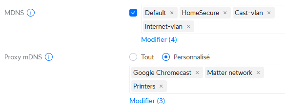

le soucis c’est que les protocoles type mdns, upnp ne sont pas routés il y’a moyen de mettre en place des outils de proxy je pense que c’est une piste a etudier … mais pourquoi faire ça :laughing:
Parce que j’ai une confiance assez limitée dans ces appareils. Ils sont pratiques et efficaces mais peuvent être un point d’entrée dans mon réseau. Donc j’isole.
Je suis d’accord avec toi que le mdns n’est pas routé par défaut mais c’est faisable avec le paramétrage.
