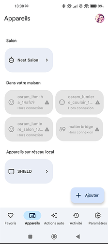

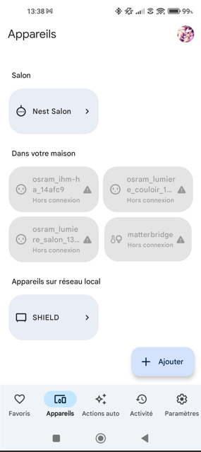

ca y est j’ai mon google nest mini, installé google home et lié les 2.

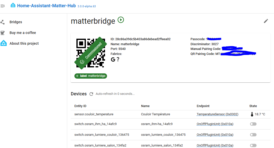

Sous HA mes appareils remontent bien dans le module matter hub :
sous google home j’ai bien réussit a faire remonter les entités via le qr code mais mes appareils sont tjs en hors connexion.
L’un de vous aurez une idée ?
D’ailleurs l’entité température couloir que j’ai rajouté après dans matter hub ne remonte pas dans google home.
edit : j’utilise un routeur wifi synology RT6600ax, c’est de la que vient le pb. je l’ai coupé et je suis passé par ma box sfr et la les entités sont bien connectées… il faut maintenant que je cherche ce qui ne va pas avec mon routeur (pourtant ipv6 est bien activé !)
