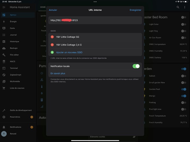

Tout est là.
En haut, tu mets l’@ip:8123.
En bas, tu as déjà un SSID (wifi) de déclaré (Y&Y Little Cottage 5G). Si c’est ton Wifi qui est sur le même réseau de ton instance HA, c’est bon, sinon, tu le vires et tu mets celui qui est sur le même réseau.
Ps : le libellé rouge c’est une histoire d’autorisations de ton smarthphone pas de HA.

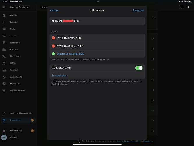

Ok, merci:-)
Donc sur mon iPad :

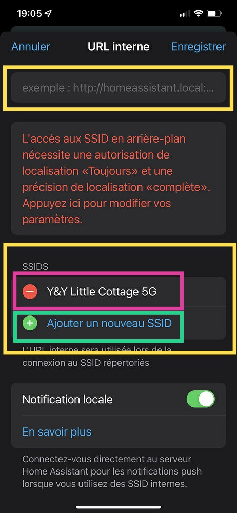

Et sur mon iphone (j’ai changé les paramètres et donc le message en rouge a disparu :slight_smile:
Donc logiquement si j’ai une coupure internet mon wifi lui fonctionnera , correct?
Merci et bonne journee :slight_smile:
On y est :+1:
Maintenant, quand tu aura une coupure internet, tu pourras toujours accéder à HA depuis l’un des réseau wifi déclarés, car tu viens de configurer l’application de sorte à ce qu’elle ne passe pas par internet quand tu est chez toi en wifi :clinking_glasses:
