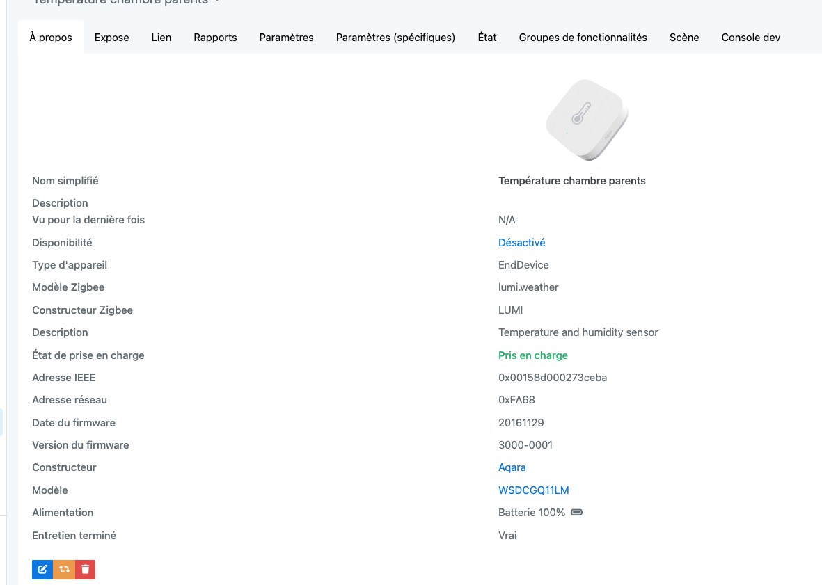

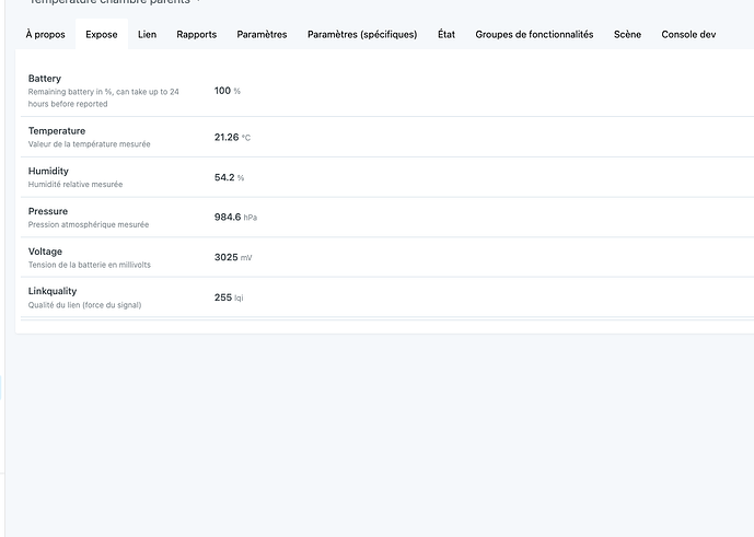

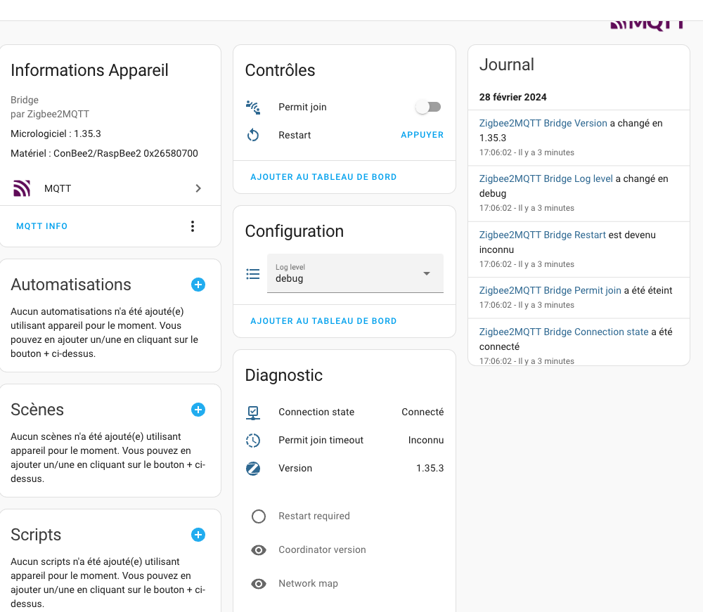

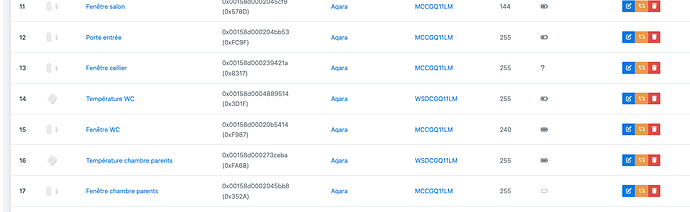

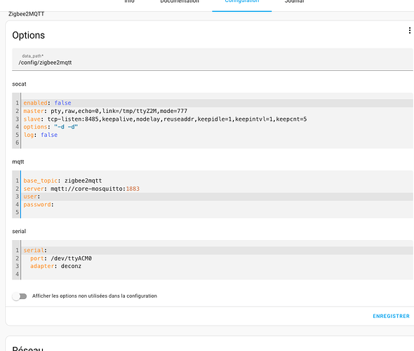

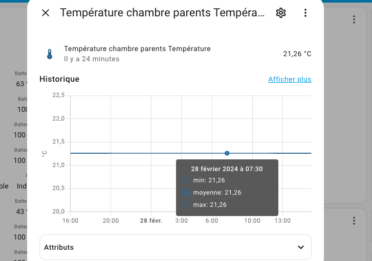

J’ai donc ma liste de périphérique dans l’interface Z2M mais l’état ne bouge pas … Je vous donne quelques screens :
Est-ce que vous avez une idée ? Je ne sais pas ce que je peux donner de plus en log.
J’ai l’impressionq qu’au démarrage du module, il charge pas mal de chose, exemple :

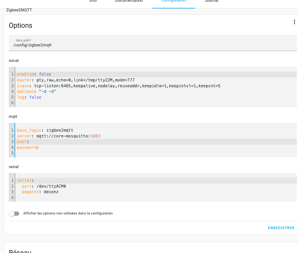

Bonjour, dans ta partie serial de la config Z2M, le serial au-dessus de port est en trop.
Non même problème, mais j’ai l’impression vraiment que cela vient de la clé le problème …
