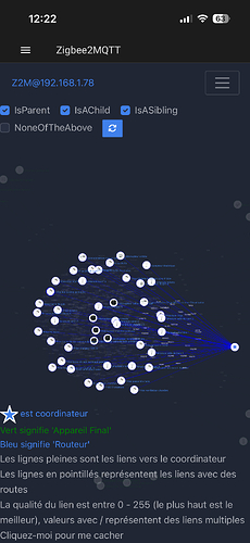

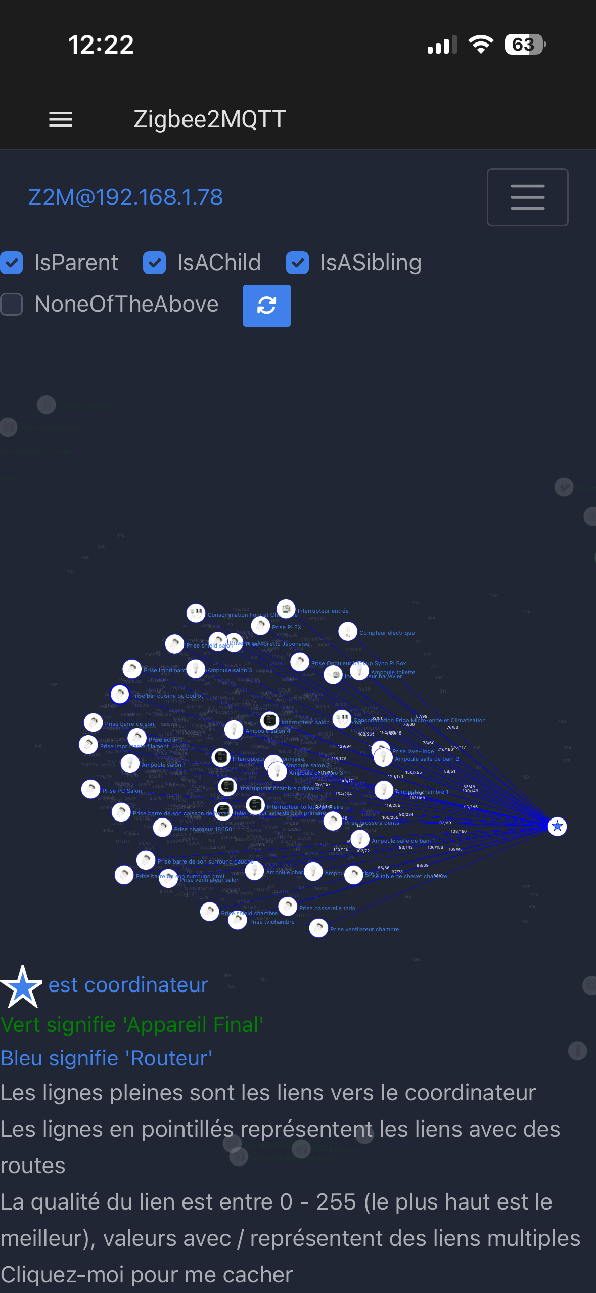

niveau du 2.4ghz, j’ai un dongle BT a environ 60cm mais c’est ainsi depuis 1 an (donc perplex)
et pour le wifi je suis en canal 12 et zigbee canal 11 donc normalement pas de pb…
niveau device j’ai un total de 82 appareils (44 routeurs)

pas en connexion directe ça doit etre une 50 aine mais en capacité totale avec du maillage oui on doit pourvoir atteindre les 150
mais dans 40m² avec une telle densité pas sur que tu exploses les 50
Je suis rester 2 ans avec ce nombre de devices, le maillage se fait en consequence, j’ai seulement les routeurs qui sont en connexion direct donc 44, tout les end device eux passe par les routeurs en tout cas c’est comme ca depuis le downgrade «le fw en 2022….
