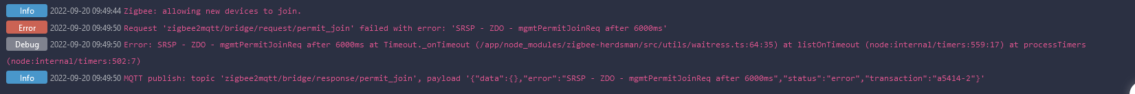

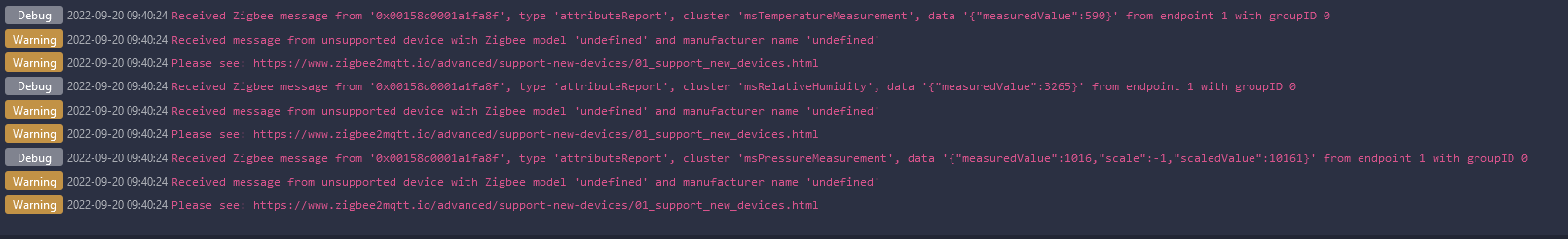

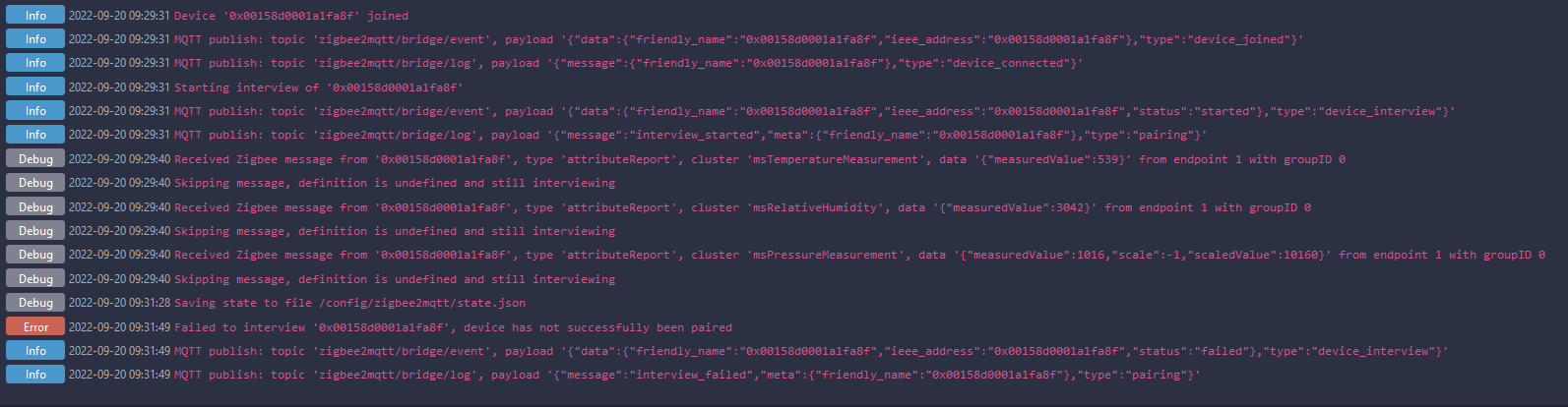

Pour les screens :
quelques minutes plus tard :
et là le bouton qui fonctionnait ne fonctionne plus.
Ca me refait exactement comme avant : un espèce de timeout
pour tester j’ai voulu lancer la fonction d’appairage :
