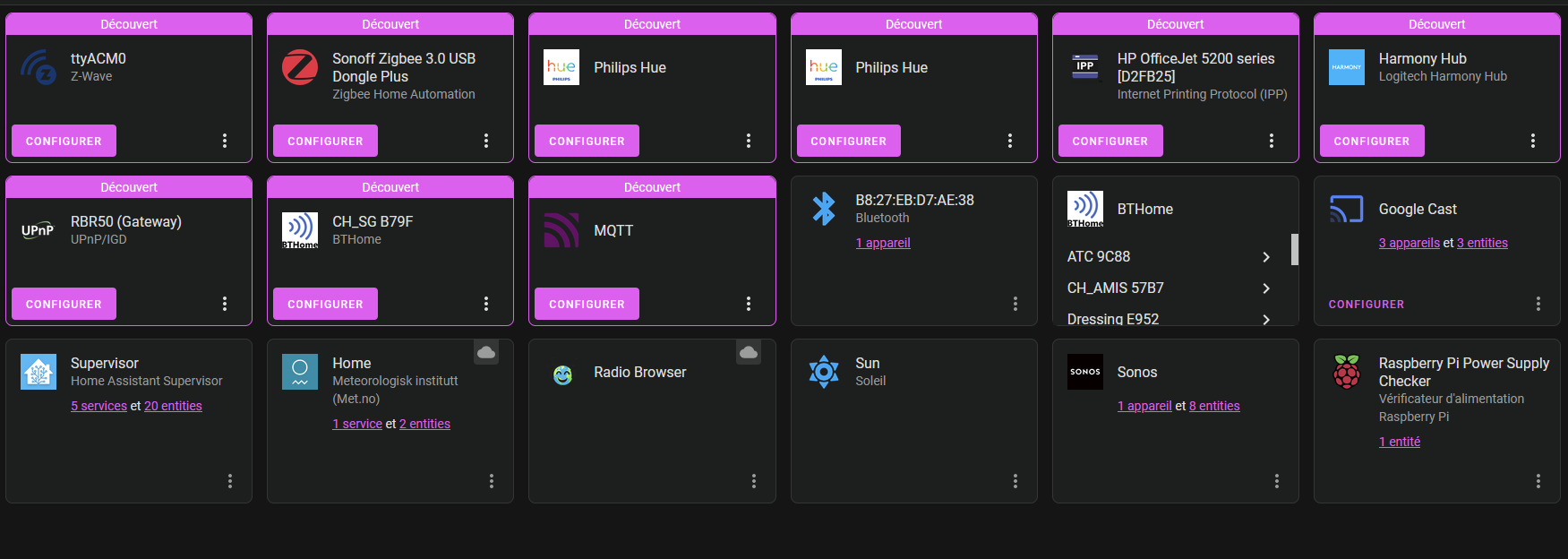

Bah formatage du SSD, install neuve avec Balenaechter, aucun module installé si ce n’est Broker MQTT et Z2M.
Le problème est peut être là :
avec mon ancien dongle, ZHA ne se manifestait pas tout seul en trouvant le dongle.
Donc si tu utilisais les valeurs (comme le pan id) par défaut, le formatage ne change pas grand chose, c’est toujours les même valeurs
