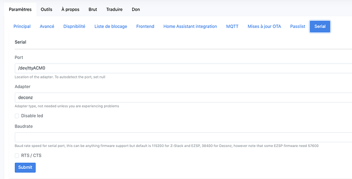

Y’a un truc qui cloche dans ta cond zigbee2mqtt
Dans l’interface de z2m tu peux voir la config de l’adresse de ton dongle
Je serait curieux de ce qu’il y’a dedans
Pas bien, il faut un port USB noir, les bleus c’est en USB3.
Bien vu pour l’interface, il y a un ttyACM0 paramétré.
Ça viendrait de là ?
Oui, ta configuration dans le configuration.yaml, n’est pas pris en compte.
