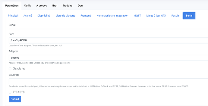

Est-ce que je laisse /dev/ttyACM0 comme Port de l’onglet Serial de l’interface Z2M ou est-ce que je mets le chemin complet du Port dans le matériel ?
Il ne s’est pas mis à jour tout seul ?
Peut-être que si, mais ce n’est pas le chemin complet placé dans la config yaml,
/dev/serial/by-id/usb-dresden_elektronik_ingenieurtechnik_GmbH_ConBee_II_DE2662711-if00
c’est /dev/ttyACM0
Donc : non
J’aurais tendance à te dire de le changer… Mais attends l’avis de @WarC0zes
Effectivement, ça a l’air coton !
Quand tu penses que je n’arrive pas à formater un S2mini… :cold_sweat:
Perso, je changerai le port de la clé par le chemin du ID. Au moins tu n’auras plus ce problème dans le futur.
Tu peux tenter de le mettre à jour dans le dashbaord de Z2M dans paramètres
Tu cliques sur submit, pour enregistrer.
Mais étonnant que dans le configuration.YAML, ça ne soit pas pris en compte.
Etonnant encore !
  • je modifie
  • j’enregistre
  • on me demande de redémarrer
  • je redémarre
  • et Hop ! ça revient à /dev/ttyACM0 !

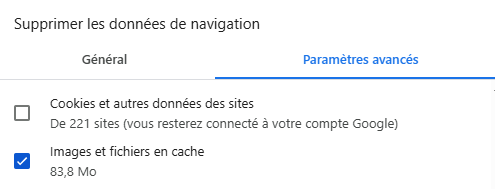

Ca serais pas un problème de cache de ton navigateur ?
tente de supprimer le cache du navigateur et refais la manipe.
En passant par les paramètres de ton navigateur pour être certain ;-
