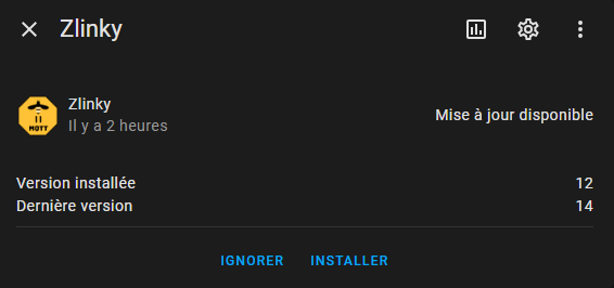

je suis en v12 limited.
si je lance une maj, ça récupère bien le firmware v14 limited , sans rien faire comme modification ?
On ne voit rien dans le sensor update qui stipule le firmware normal ou limited:
De ce que j’ai compris, pas encore, faut attendre (au moins) la prochaine version de Z2M…
Si tu as fais manuellement les modifs expliquées dans le post oui ça va update en limited, sinon attend la fin du mois pour la prochaine release z2m.
Rien ne s’affichera de plus, z2m n’affiche que le numéro de version.
Sinon tu peux aussi faire tourner le docker dev le temps de faire l’update ( pense à backup la config avant au cas où )

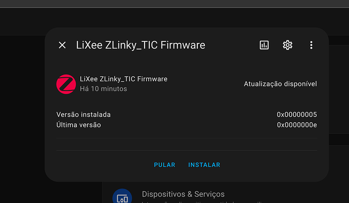

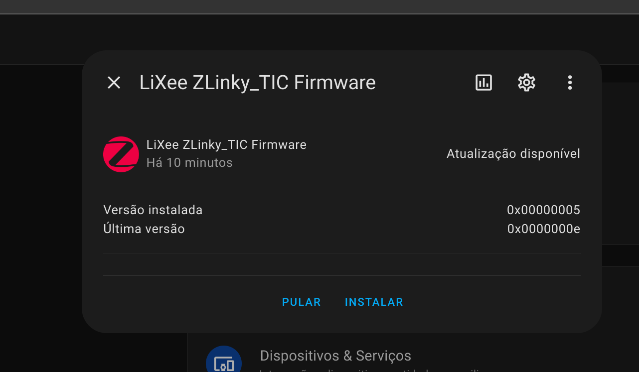

Est-ce que par hazard quelq’un a réussi à faire la mise à jour à partir de ZHA ?
Je suis en firmware v5 pour passer en v14. J’ai mis le fichier .ota dans /config/zigpy_ota et j’ai déjà redémarré HA et rien.

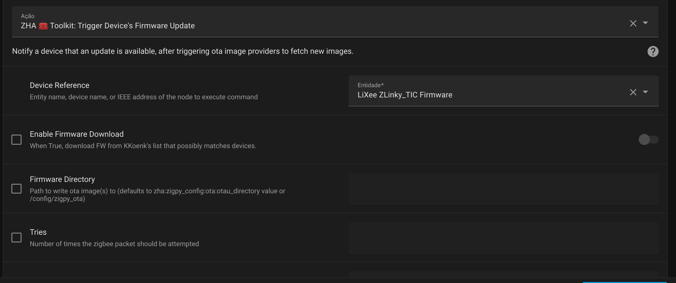

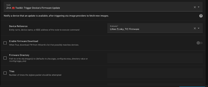

Puis j’ai essayé avec zha_toolkit:
Mais mon Zlinky reste à v5 …

MISE A JOUR : pas sûr que la mise à jour a fonctionné :
2024-10-22 01:52:59.588 DEBUG (MainThread) [zigpy.device] [0xe64f] OTA image_block handler exception
File "/usr/local/lib/python3.12/site-packages/zigpy/ota/manager.py", line 159, in _image_block_req
await self.ota_cluster.image_block_response(
Quand je regarde la version de Zlinky_TIC, ca m’affiche toujours v5 …
la verification d’une maj du firmware sur le Zlinky est toutes les 2-4heures.
  • Update OTA time wait. Verify update OTA between 2 hours and 4 hours instead of 2m-4m
Pour la déclencher dessuite , il faut débrancher et rebrancher le Zlinky de la prise TIC.
Quand j’étais sous ZHA, je configurais comme ça :
dans configuration.yaml
logger:
  default: info
  logs:
    homeassistant.components.zha: debug
    zigpy: debug
pour le maj du firmware:
zha:
  zigpy_config:
    ota:
      otau_directory: /config/zigpy_ota
      ikea_provider: false
      ledvance_provider: false
Placer le firmware dans le dossier /config/zigpy_ota
Merci @WarC0zes
Dans mon cas, ça ne marche pas non plus… mais bon, les infos remontent encore, je pense que je vais laisser comme ça pour l’instant en v5.
J’avoue que je regrette ne pas être en zigbee2mqtt: ça a l’air plus complet et stable que zha…
la nouvelle syntaxe pour les mises à jours ota avec ZHA :
zha:
  zigpy_config:
    ota:
      extra_providers: [{'type': 'advanced', 'warning': 'I understand I can *destroy* my devices by enabling OTA updates from files. Some OTA updates can be mistakenly applied to the wrong device, breaking it. I am consciously using this at my own risk.', 'path': '/config/zigpy_ota'}]
