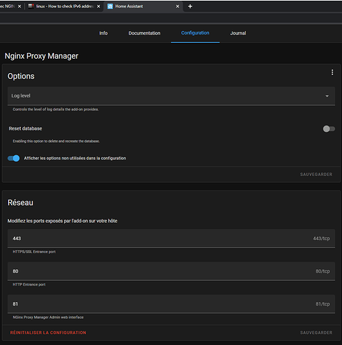

L’IHM de config de NGINX sous homeassistant c’est très très limité et ça ressemble à ça :
Donc @dgaussin , je suis ravis que tu ais rarement eu l’occasion de bidouiller NGINX, mais tu vois bien que ce dernier veut pas se laisser faire, si je veux pouvoir accéder avec mon mobile à Home assistant depuis n’importe où.

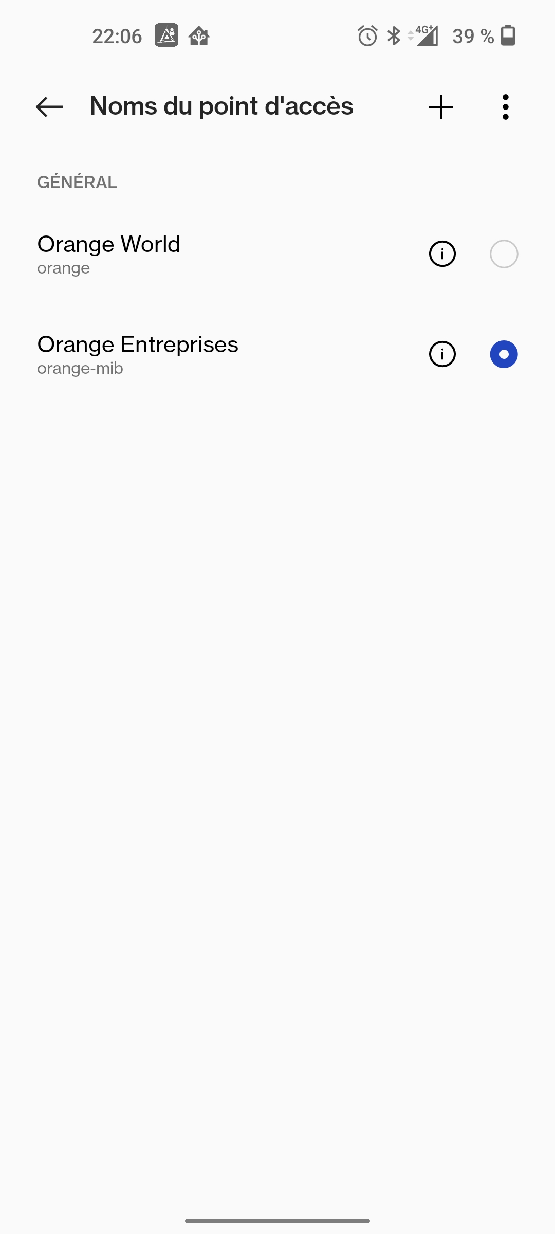

Bonsoir j’avais le meme problème que vous en utilisant mon tél android en 4G orange pour me connecter à HA qui est hébergé sur une VM de la Freebox delta.
Aucun problème en connexion extérieure tant que je suis sur un réseau wifi que ce soit via pc ou téléphone.
Après lecture de vos posts je suis allé voir si je pouvais modifier mes réglages apn mais sur ma carte sim entreprise ça a l’air d’être verrouillé.
Par contre en changeant le réglage de orange world a Orange entreprise ça a fonctionné tour de suite.
