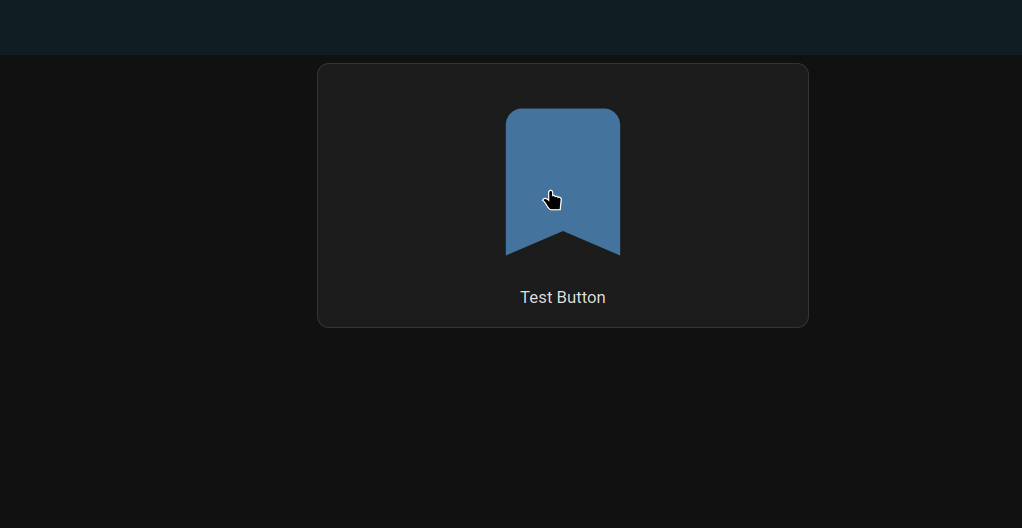

Et ce que j’obtiens :
Peek 01-04-2023 14-57
Merci pour vos lumières!
Bonjour;
y a un soucis dans ton code. Ta une ancienne config de browser mod, les options sont différentes.

et a nouveau ca :
merci!
tu mélange du code de boutton-card et browser-mod dans ton template. Les templates de button card, servent que pour bouton card. C’est utile pour le style du button, alignement icone, taille de police …
comme indiquer dans le doc:
Si tu veut faire des templates avec plusieurs card faut passer par Decluttering Card GitHub - custom-cards/decluttering-card: 🧹 Declutter your lovelace configuration with the help of this card
Attention c’est pas button-card, mais button ( par defaut sur HA, pas les mêmes options )
arf…ca se complexifie encore plus…

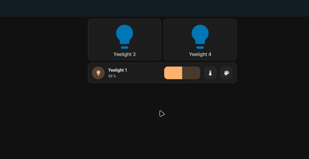

Bon j’ai réussi grâce a vos conseil a faire ce que je voulais.
Merci encore!
Voici le resultat et les codes si cela peut aider :
Peek 02-04-2023 17-30
Code du dashboard :
decluttering_templates:
  mode:
    card:
      type: custom:button-card
      color: auto
      color_type: icon
      show_icon: true
      show_label: false
      show_last_changed: false
      show_name: true
      show_state: false
      styles:
        card:
          - border-radius: 10px
          - height: 45px
          - width: 95px
          - margin: 5px 5px 5px 5px
          - padding: 0px 0px
        grid:
          - position: relative
        icon:
          - position: absolute
          - left: 2px
          - top: '-15px'
        name:
          - display: flex
          - justify-content: center
          - font-variant: small-caps
          - font-size: 14px
      tap_action:
        action: call-service
        service: '[[command]]'
views:
  - theme: ios-dark-mode-dark-green
    title: Home
    badges: [].....
Code de la carte, qui est donc considerablement simplifiée :
type: custom:mushroom-light-card
entity: light.yeelight_1
fill_container: true
primary_info: name
secondary_info: state
icon_type: icon
use_light_color: true
show_brightness_control: true
show_color_temp_control: true
show_color_control: true
collapsible_controls: false
layout: horizontal
hold_action:
  action: fire-dom-event
  browser_mod:
    service: browser_mod.popup
      browserID: THIS
      style: '--popup-border-radius: 10px'
      content:
        type: horizontal-stack
          - type: custom:decluttering-card
            template: mode
            variables:
              - name: mode home
              - command: rest_command.mode_home_yeelight1
            template: mode
            variables:
              - name: mode teatime
              - command: rest_command.mode_teatime_yeelight1
            template: mode
            variables:
              - name: mode reading
              - command: rest_command.mode_reading_yeelight1
            template: mode
            variables:
              - name: mode films
              - command: rest_command.mode_films_yeelight1
voilà!

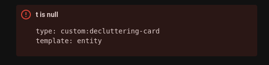

Un petit up.
Depuis aujourd’hui, les decluttering_template ne fonctionnent plus.
J’ai refait un test simple avec le tuto de @Clemalex
code du dashboard :
  entity:
    default:
      - name: Soleil
      - entity: sun.sun
      - icon: weather-sunny
    card:
      type: entities
        - entity: '[[entity]]'
          icon: mdi:[[icon]]
          secondary_info: last-updated
et voilà ce que j’obtiens:
A part une mise a jour de HA, je vois pas ce qui a changé.
Je vois rien dans les logs, mais peut tre que je cherche mal…
Tres embetant, je suis en train de contruire la majorité de mon dashboard par cette méthode…
Merci a vous!

J’ai pas vu d’anomalie dans les decluttering_template et pourtant j’ai plus de 50 (facile)
Tu es certain que c’est pas plutôt une erreur de syntaxe ?
Perso je trouve que nommer son template ‹ entity › c’est pas judicieux… C’est un mot clé important et le meilleur moyen de perturber le parsing
Celui que j’ai mis en exemple etait donné par clemalex.
J’en ai d’autre qui ne fonctionnent plus non plus.
Testé sur plusieurs navigateurs.
Ce qui est etrange c’est que sur l’appli mobile android cela fonctionne parfaitement.

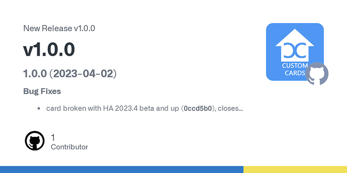

J’ai vu ca sur le forum officiel
J’ai uploader la nouvelle version de la cartevet rebooté mais rien…
Du coup si l’erreur correspond pas au code comment on fait ? Certaines cartes marchent pas d’autres ?
Et puis c’est pas lié directement au navigateur. L’application n’est pas un navigateur et tourne probablement encore avec un cache…
Aucune idee.
Il est aussi dit ca :
https://community.home-assistant.io/t/lovelace-decluttering-card/118625/418
Ce qui est bizarre c’est que je ne l’ai jamis trouvée (la carte) via HACS. Je l’ai installée manuellement. Le gars dit aussi qu’il faut changer le numéro de verison dans les ressources??..je n’ai pas de numero de version juste : /local/decluttering_card.js…
Bon ben si installation manuelle : tu es pas à jour très probablement.
A ta place je passerai un peu de temps à l’installer via hacs le temps que le bug soit corrigé plutôt que de bidouiller à la main et éditer le code. C’est un coup à ne plus jamais comprendre quoique ce soit.
Sur une installation manuelle, le numéro de version n’a pas d’effet d’ailleurs

Puis il y a une nouvelle maj, pour le core 2023.4.0.
@WarC0zes : Ouais j’ai telechargé le .js a jour depuis github et l’ai mis a la place de l’ancien. Rebooté mais rien. Il doit y avoir une manipulation supplementaire a faire que je ne connais pas.
Effectivement je l’ai trouvé dans HACS. Je devais avoir de la me…de dans les yeux quand je l’ai cherché la premiere fois. Je debute sous HA ne m’en veuillez pas!
@Pulpy-Luke : bidouiller le code… avec l’installation a la main je n’ai pas bidouillé grand chose. Juste copié la carte dans le dossier config et ajouté la ressource au tableau de bord.
Mais effectivement passer par HACS facilite les choses.
Ce soir je supprime la carte et les ressources et je recommence par HACS.
Mais y’a vraiment un truc qui m’echappe : pourquoi ca fonctionne sous l’appli android?..?
Ton cache sur android qui c’est vider , contrairement a ton navigateur sur pc. Je vois pas autrement.
Il y a un soucis avec le cache decluttering-card references appear broken with Core 2023.4.0 · Issue #65 · custom-cards/decluttering-card · GitHub
Ok je teste ca ce soir!
Merci!
Pour info, comme toi, je ne vois pas Declutering template dans HACS et j’ai été obligé de l’installer à la « main ». Strange :
