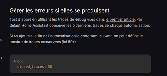

Personnellement cette astuce sur la trace m’a permis de debugger certaines automatisations où les 5 traces par défaut n’étaient pas suffisantes pour attraper le cas qui pose problème…
Cette limite m’a p**** les c******* plus d’une fois, et c’est pour ça entre autre que j’ai changé ma gestion des lave linge/vaisselles, pour ne plus avoir le déclencheur sur la conso de la prise. C’est un input.bolean, qui, grâce a un template, surveille la conso. Du coup plus Xmille « trace » pour 1 execution
