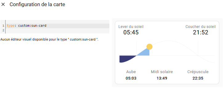

Es-tu sûr ?
Le message que tu montres indiques simplement dire que l’éditeur en mode visuel n’existe pas (et dans les faits c’est vrai). Mais la carte fonctionne très bien en édiction YAML directement (la moitié gauche, comme beaucoup de carte custom).
hello,
j’ai recopié le code manuellement et procédé a son installation, et le code d ela carte fonctionne très bien, aussi bien en visuel qu’en yaml.
il met le message, mais il montre la carte quand même.
Pas dans mon cas. Je ne vois pas la carte.
Même chose chez moi, j’ai intégré sun car 2. Et rien ne s’affiche.

Regarde quelle est ta source du plugin github dans HACS. est-ce la même que ci-dessus?
essaye l’option:
SunColor: red, si ça reste orange, c’est pas le bon plugin
Je vois que ton affichage du soleil n’est pas ombré, c’est pas le même plugin que l’on parle, donc
exact, pas de prise en compte du nouveau JS, c’est fait, tout est ok.
