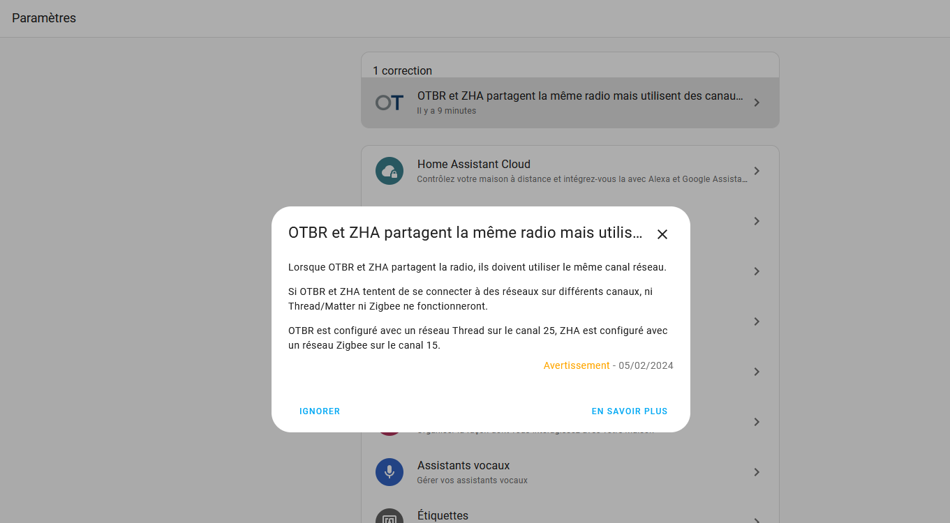

par ailleurs j’ai ce messagen je dois faire qq chose ?

Pour le problème OTBR, il faudra changer son canal et le mettre sur le même que zha, sinon, tu devras réappairer tous tes appareils zigbee sur zha. Cependant, le canal 25 est mieux pour éviter les interférences avec le wifi
c’est génat si je laisse comme ça, ça fonctionne !!
