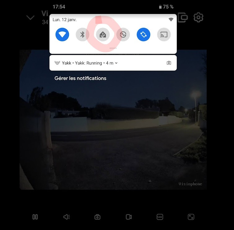

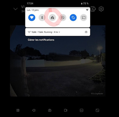

Par contre sur android et avec l’app companion tu peux définir des tuiles d’accès rapide pour exécuter une action sur ha.
J’ai donc mis une tuile pour mon portail et du coup j’ai juste besoin quand je suis dans l’app reolink de glisser depuis le haut de l’écran pour avoir accès à la commande du portail.
Exactement ce que j’ai fait aussi
Le plus simple et le plus fonctionnel je trouve
Ah oui, c’est pas mal, ça évite de jongler entre les applications juste pour ouvrir.
