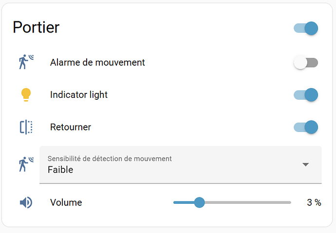

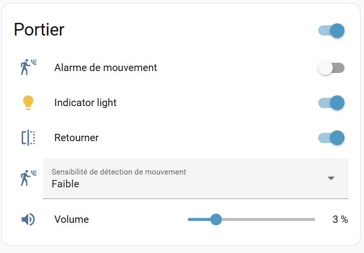

Je n’ai que ça qui remonte :
En gros de la gestion du portier mais rien d’autre :
On n’a aucune notification en cas d’appuie sur le bouton d’appel ce qui est quand même la fonction première du portier.
Pas de vidéo ni d’audio.
Pas de possibilité d’ouvrir la gâche ou bien d’ouvrir le portail
Bref il y a des trucs mais ce qui est le plus important n’y est pas !

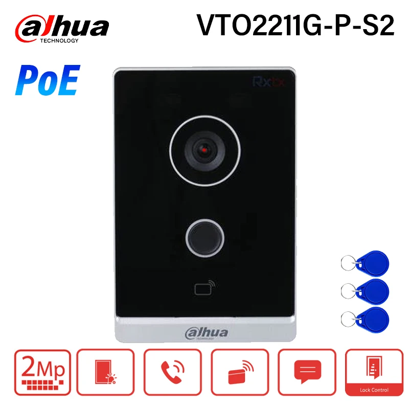

J’utilise un Dahua VTO2211G, il coche tous critères et son API est local :

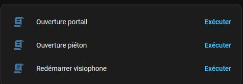

Dans Home assistant, je n’ai que ça :

J’ai un écran Wifi et POE : Dahua VTH2421FB, mais il n’est pas obligatoire
Regarde le lien au-dessus, un utilisateur l’utilise sans écran VTH.
Non, j’ai juste configuré directement sur l’appareil.

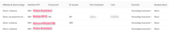

Mais ça apparait dans les logs de HA, je dois faire un test.
Sinon dans les logs du visiophone :

Et est-ce que l’on peut les commander par les badges ? Le portier que j’ai, en plaçant le badge devant le lecteur de badge il ouvre la porte, si on le laisse plus longtemps il ouvre le portail. Du coup on peut avoir soit son tel, soit son badge (et bien entendu la télécommande du portail mais c’est autre chose).

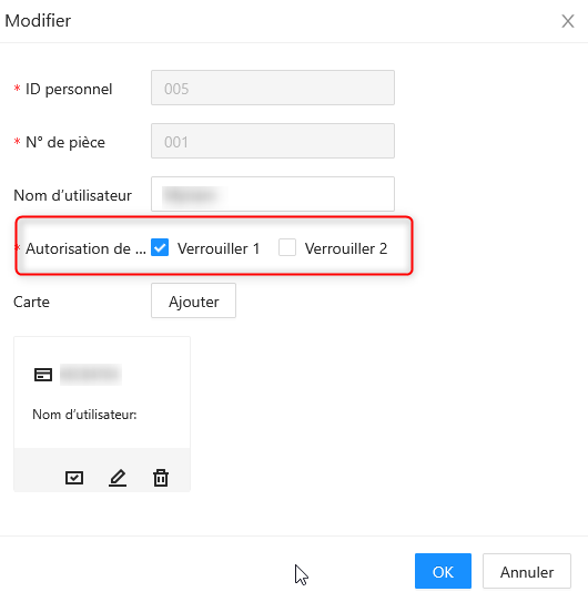

Je n’ai pas de gâche juste un portail :stuck_out_tongue: que j’ouvre avec le visiophone.
Oui, le badge ouvre mon portail, et je viens de découvrir que le badge peut ouvrir 2 verrous, il faut que j’essaie :

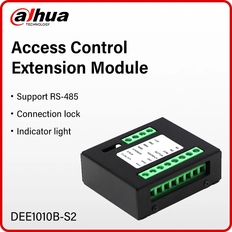

Par contre, si tu veux un portail et une gâche, il te faut ça : Dahua DEE1010B-S2

Dahua DEE1010B-S2 C’est des contacts alimentés ou des contacts sec ?

Le boitier est alimenté par le visiophone, mais ç’est des contacts sec.
Sur le site de Dahua, ç’est bien documenté : DEE1010B-S2 - Dahua France

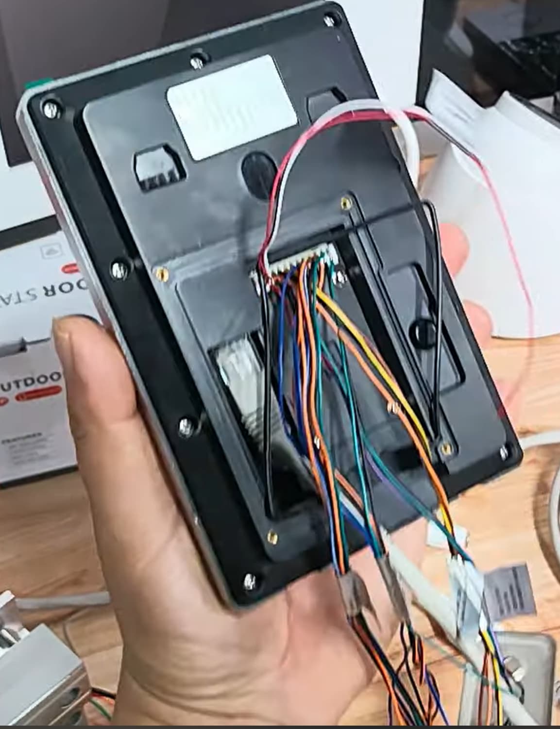

Le nombre de fils fait quand même flipper ! Peut-être passer tous ça dans du RJ45 ?

Tu as besoin du Dahua DEE1010B-S2 si tu veux ouvrir une gache ET un portail.

Non, regarde la doc pour les fils. J’utilise le RJ45 + 4fils => 2fils pour portail + 2fils pour portillon.
Mais tu peux utiliser d’autres fils par ex: 2fils pour un bouton.
Franchement ton installation fait propre, ça fait pas moche !
Je vais avoir une zone dans le pilier (avec une porte ou un truc du genre) où tous les cables vont arriver et entre cette zone et le portier, je pourrais utiliser un RJ45 supplémentaire (en plus du POE), si j’ai 6 fils à passer, je pourrais utiliser un câble RJ45 en soudant les fils (ou autre méthode) pour aller du portier => la zone de câblage.
Je vais acheter le Dahua DEE1010B-S2.

Oui, tu peux utiliser un 2ème cableRJ45. J’ai utiliser ça pour les fils : UY-Schnittstelle Klemme, 100 Stück Einzeladerverbinder, Schwachstromverbinder, K1 Kabel Verbinder,K1 AnschlussUY Stecker UY-Schnittstelle Klemme K1 Anschluss UY Stecker Kabelverbinder : Amazon.fr: Bricolage
Ou sinon il y a ça : 140 PCS Joint de Soudure Connecteur de Fil, Sopoby Thermorétractables Souder Bout à Bout Seal Connecteurs Electriques Isolés Etanche Marine Marine Automobile : Amazon.fr: Bricolage
