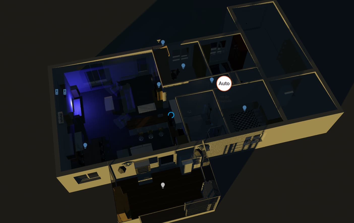

J'ai bien avancé, grace à vos conseils et aux codes yaml de ce topic.
Reste quelques problèmes:
  1. Quelque soit l'icone sur laquelle je clique, c'est le dernier déclaré qui réagit
  2. L'attribut current_temperature n'est pas reconnu => cela m'affiche auto pour l'entité climate.rez_de_chaussee au lieu de la température courante
    EDIT: il faut créer un sensor relatif à l'attribut de l'entité que vous voulez affiché.
    => création du sensor.temperature_courante_rdc dans le fichier netatmo.yaml

je vois un rond bleu qui tourne sur ton image. Si une image est indisponible, c’est possible que tu n’arrives plus a cliquer sur quoique ce soit.
Oui, j'ai un rond bleu, depuis que j'ai intégré les deux sensors. Mais ils existent bien;
je vérifierai pour l'image. Mais cela ne résoud pas mon problème .
Je suis dans mon bureau, lumière allumée, et ma femme dans la chambre. ça fonctionne, pas de rond bleu.
Mais, où que je clique, j'ai la dernière icone qui réagit
