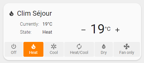

Bonjour Ă  tous,
Vous avez une carte qui s’intùgre bien pour la partie thermostat ?
Il y a bien la custom-card avec le template « custom_card_httpedo13_thermostat_with_button »
https://github.com/UI-Lovelace-Minimalist/UI/tree/main/custom_cards/custom_card_httpedo13_thermostat
Mais ça ne fonctionne pas bien chez moi.
A la limite, la carte de base de lovelace me plait bien mais le style ne s’adapte pas bien.
Si vous avez de la doc pour refaire le thĂšme de la carte classique, je suis preneur pour la faire moi mĂȘme et la repartager ici :slight_smile:
Merci d’avance !
j’ai le mĂȘme problĂšme :slight_smile:
Ma thĂ©orie sur le soucis des cards thermostats avec un bouton + et -, c’est qu’il y a un dĂ©lai entre le moment oĂč on fait + 0,5 par exemple, et le moment ou la carte rĂ©cupĂšre la nouvelle valeur du thermostat.
Du coup si on fait plusieurs fois + 0.5, ça fait par exemple
  • 18 + 0,5 (le thermostat affiche toujours 18)
  • on refait +0,5 mais par rapport a la valeur de l’entitĂ© (18 actuellement puisque HA n’a pas encore rĂ©cupĂ©rĂ© la nouvelle valeur de l’entitĂ©) et donc remet la tempĂ©rature Ă  18.5
  • etc.
En gros faut appuyer trùùùùùùs lentement. Ce qui n’est pas convenable
La carte de lovelace utilise un « slider » qui met la tempĂ©rature de consigne Ă  une valeur bien prĂ©cise (et donc n’a pas besoin de connaitre la valeur actuelle de l’entitĂ© pour dĂ©finir la valeur de consigne)
Bref, je vais essayer de bricoler une custom:button-card qui appel un custom:slider-card pour définir la température.
Pareil ici, les deux custom card prĂ©sentes fonctionnent mal chez moi, problĂšme d’affichage. En attendant une jolie carte bien adaptĂ©e, j’utilise la « simple thermostat » via hacs. Elle est un peu grosse, je l’ai mise sur une vue diffĂ©rente avec un bouton « lien » sur ma page principale.
Sur la page du thĂšme minimalist, une personne est partie de ça mais n’a pas encore partagĂ© son lien (je ne peux pas poster de lien dans ce message, taper « simple thermostat » dans la recherche du forum minimalist, il y a un seul rĂ©sultat).
