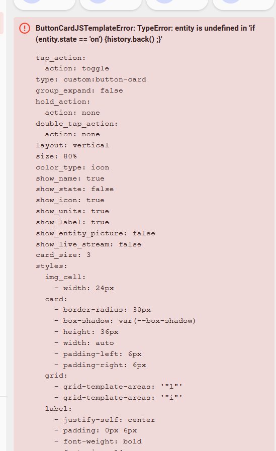

Bonsoir
J’essaye d’installer le bouton retour, mais j’ai le message d’erreur suivant et je ne sais pas ce qu’il faut que je fasse pour corriger cette erreur.
Merci pour votre aide
J’ai mis ma conf dans le sujet :

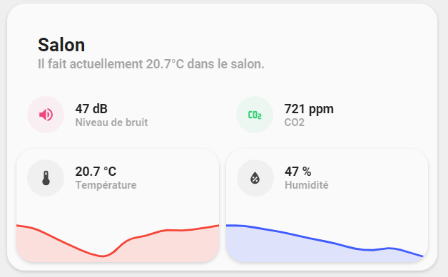

Bonjour Ă  tous !
J’ai dĂ©couvert HA il y a deux ans maintenant, et je m’éclate comme un gamin avec. Notamment avec l’aide de la communautĂ©, qu’elle soit française ou plus internationale, c’est incroyable tout ce qu’on peut faire !
Depuis quelques jours, j’ai dĂ©couvert ce « thĂšme » qui me plait beaucoup ; je suis donc en train de switcher mon ancien dashboard en « UI Minimalist ». J’ai commencĂ© par les cards plutĂŽt basiques, mais j’aborde maintenant des petites customisations et voici que je bloque
Les anciennes cards Ă  convertir
Avec l’aide de la communautĂ©, j’avais mis en place des cartes TempĂ©ratures qui visuellement et fonctionnellement me plaisaient beaucoup. Je souhaite donc adapter quelques chose qui s’en rapproche le plus possible, je ne suis pas convaincu par les exemples trouvĂ©s Ă  droite Ă  gauche

Les avancées sur UI Minimalist
J’ai essayĂ©, tant bien que mal, d’opĂ©rer la transition, mais sans grand succĂšs
  • Le visuel
Le code associé

Est-ce que l’un d’entre vous saurait m’aider Ă  rendre tout ceci plus « UI Minimalist-compatible » ? Je vous avoue ĂȘtre un peu Ă  court d’idĂ©es, j’arrive au bout de mes compĂ©tences sur HA
Merci Ă  vous !

Finalement, aprĂšs quelques heures passĂ©es Ă  m’arracher les cheveux, j’ai atterri sur un rĂ©sultat qui me convient :
Tu pourrais partager ton code stp :slight_smile: ?
Merci!
Comment récupÚres-tu le niveau de bruit et le CO2 ?
je cherche exactement ce type d’info :smiley:
merci !
Hello !
J’ai ces infos grñce au Netatmo Healthy Home Coach :wink:

Re,
Voici le code utilisé :
        - type: custom:button-card

En revanche, je ne suis qu’un bidouilleur, j’imagine qu’il est loin d’ĂȘtre clean et pourrait ĂȘtre optimisĂ© :wink:

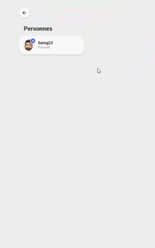

J’ai crĂ©er une pop-up pour amĂ©liorĂ© la carte « personne » en m’inspirant de la config de l’excellent @matt8707.
ezgif-2-073ed63820
Le code du template :
custom_card_person:
