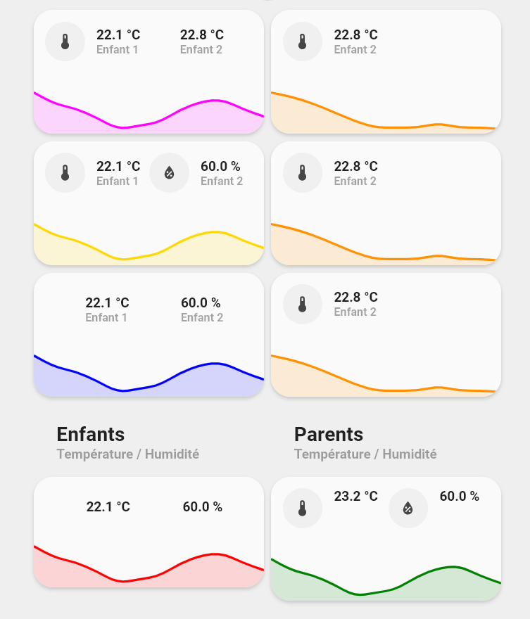

Mais du coup, graphiquement ça donne ça:
J’aimerai en haut, une entity a gauche et l’autre a droite et le graph dans la partie de dessous.
Regarde par lĂ  : GitHub - custom-cards/button-card: ❇ Lovelace button-card for home assistant
Si tu mets :
- grid-template-areas: '"item1 item2" "item3"'
Ca donne quoi ?

Pour l’instant, j’ai pas eu trop de le temps de m’amuser avec mais voici oĂč j’en suis :
Sur PC :
Sur Mobile:
Il reste des fioritures Ă  corriger.
Je suis vraiment pas fan du rendu sur tĂ©lĂ©phone ou pc (sauf le bleu ou le rouge peut ĂȘtre).
Je poserais le modùle (template) dans la semaine
Ps: les graph jaune (ou orange ?) sont les graphes de base.
Celle en rouge ou en violet était mon idée de base.
cela fait chargé avec les deux icones.

Le modĂšle :
Il est pas super propre car j’ai fais pas mal de tests mais je laisse pour montrer (un peu) les possibilitĂ©s de codage
