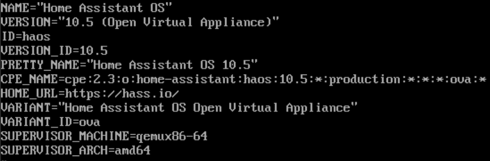

j’ai appliqué une MAJ de deCONZ proposé par HA et la le probleme est apparu
ce que je vois dans la console de ma VM
Neom
Octobre 3, 2023, 1:22
13
Quand je vais sur Alternative - Home Assistant , ca semble être la meme image (10.5)
Donc ce n’est pas debian ?
