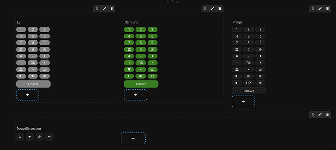

Disposition des blocs dans une carte
Je souhaite incorporer dans une map où les blocs sont vertical, une ligne horizontale
Actuellement
Ce que je voudrais faire

Voici les réglages de ma map
Ainsi qu'un exemple de mes trois blocs de télécommande

Tu dois faire des combinaisons de carte
Dans chaque bloc vert, tu mets tes telecommandes
Dans le bloc bleu, test boutons AIWA
Voilà ce que réussi à faire

Seulement je n'arrive pas à élargir les blocs, ils sont tous serrés l'un contre l'autre
Tu vas sur le petit crayon à coté du titre de la page du dashboard
et tu prends le mode "Panneau"
C'est un peu mieux mais pas centré
J’arrive après la bataille et je ne serai pas très disponible pour t’aider…
Mais tu peux également utiliser des sections pour faire ça :
Une section par télécommande.
Et pour la 4eme section tu définis sa largeur à 3 colonnes dans les paramètres de la section…
Ça fera ce que tu veux si la largeur est suffisante et ça se mettra différemment si la largeur est trop faible.
Personnellement c’est comme ça que je ferai pour moi
Tu as un exemple que je vois ?
Tout est dans cet article:
Normalement il y a tout pour y arriver tout seul… J’essaierai de te faire un exemple ce soir si tu ne t’en sors pas.
Bonjour @sg72,
tu crées une page en vue section avec 3 colonnes :
et tu mets une colonne sur la largeur de 3 colonnes :
les 3 autres colonnes sur 1 colonne.
Super ce système ! Seulement j'ai toujours mon problème de largeur
Surtout sur Tablette
Comment je peux déterminer ou personnaliser la largeur des blocs ?
dans un thème.
  • Max width of a section: ha-view-sections-column-max-width (default: 500px)
  • Min width of a section: ha-view-sections-column-min-width (default: 320px)
  • Horizontal gap between sections: ha-view-sections-column-gap (default: 32px)
  • Vertical gap between sections: ha-view-sections-row-gap (default: 8px)
  • Horizontal gap between cards within a section: ha-section-grid-column-gap (default: 8px)
  • Vertical gap between cards within a section: ha-section-grid-row-gap (default: 8px)
tu as ce sujet qui en parle et comment créer un thème:
Excuse-moi mais je vois pas où mettre
ha-view-sections-column-min-width: 300px
Il te faut créer un thème et y mettre la ligne de code .
Tu as des explications sur ces messages :
J'ai donc créé un thème que j'ai emporté dans themes.yaml mais après comment on le sélectionne ?
Va dans ton profil :
ok mais après ? il se cache où ^^
Il faut le sélectionner dans la liste, dans la partie thème dans profil.
Ça c’est OK mais après ?
C'est tout, si tu as appliqué des dimensions différentes pour les colonnes des sections, ça s'applique directement.
Utilise plutôt le max-width.
Si tu modifies le thème, pour le recharger, utilise l'action frontend.reload_themes :
Je reviens vers vous, car je n'arrive pas à déterminer une largeur maximum de 250 par bloc, tout en centrant les trois blocs !
Voici les thèmes que j'ai créé
bloctv:
  ha-view-sections-column-min-width: 250px
  ha-view-sections-column-max-width: 750px
  modes:
        light: {}
        dark: {}
Cependant, malgré ce réglage, par exemple, sur ma tablette, les trois blocs ne sont pas alignés horizontalement
Et sur mon ordinateur, ils ne sont pas du tout centré
Si je regarde l'inspecteur d'éléments du navigateur, je vois que ha-sortable détermine le bloc entier. Je me trompe ?
Car sauf erreur de ma part, le thème que j'ai créé, il devrait être en action et affiché dans la partie container de l'Imprim écran ci-dessous ?
