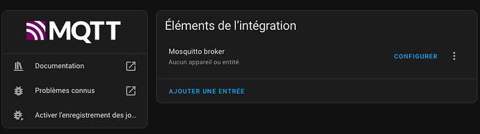

J’en suis là et je n’arrive pas à comprendre comment continuer avec l’étape Over-The-Air Update
Je ne trouve pas le fichier aquamqtt/stats/ipAddress sur mon MAC ou dans le projet PlatformIO. Même et redémarrant HA.
Si l’un de vous pouvait m’aiguiller ce serait cool. D’avance merci
