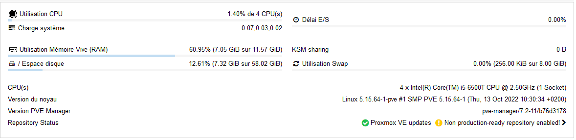

Salut @breizhou13,
Est-il possible de nous faire un retour concernant la conso de ton PC ?
As-tu mis proxmox ? Si oui, peux-tu faire un screen de la conso mémoire et CPU sur une semaine avec le détails de tes containers/VM stp ?
Merci beaucoup
Pour la conso je ne peux pas le faire car je n’ai pas de prise qui mesure la conso.
Pour les screen je veux bien mais faut juste que tu me dise comment faire. J’ai pas vu d’option dans proxmox. Coté RAM j’ai ajouté 8GB qui trainait chez moi (donc j’ai 12BG)
Apres coté container/VM y’a juste HAOS et mosquito (LXC)
J’ai mis proxmox car dans le futur je compte essayer grafana (quand j’en serais aux panneaux solaire donc c’est pas demain) et si besoin un ubuntu pour quelques dev python perso pour kodi

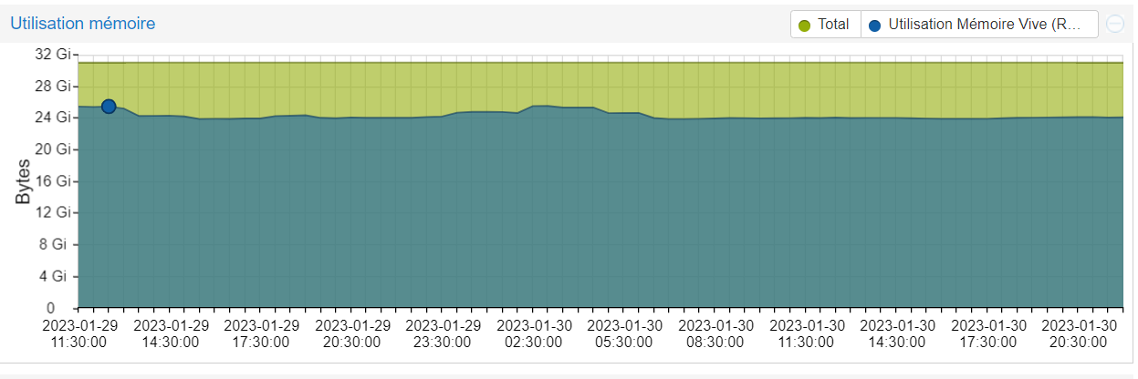

Tu as beaucoup de VM ou de container ?
C’est pour comprendre ta conso de mémoire.

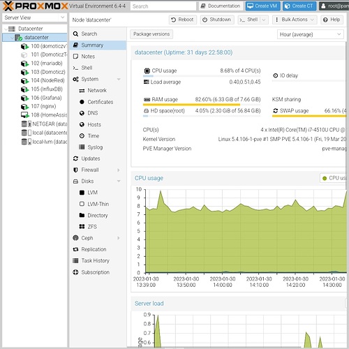

Par exemple moi j’ai 7 container LXC et 1 VM pour HAOS et visiblement c’est elle qui consomme le plus.
C’est une des différences de fonctionnement entre une VM et un container.
A une VM tu lui alloue une quantité virtuelle de mémoire. Si tu lui met 2Go, dès qu’elle est allumée 2Go sont bloqués pour elle. Y’a moyen de le rendre un peu plus dynamique avec l’option de ballooning. Mais c’est l’idée, comme c’est une machine virtuelle tu le donne 1 barrette de ram virtuelle.
Un containeur LXC tu lui donne un maximum de mémoire qu’il peut utiliser, mais il n’occupera que la mémoire qu’il utilise vraiment.
Ca fait partie des choix à faire entre VM, LXC ou Docker pour une application.
Si tu ajoutes des disques en Raid ZFS ça bouffe encore plus de mémoire.
25Go:
