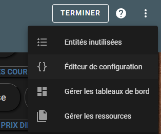

Faut que je vois s’il est possible d’avoir le code yaml de toute la page d’un coup , je passe par l’interface graphique pour ça.
Par l’editeur de configuration, tu pourra copier tout le code de ta page en YAML.
Oui c’est bien la que je viens de passer mais j’ai aussi tout le code des autres pages de ce Dashboard :crazy_face:

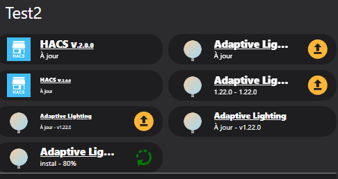

Ce que je colle ci-dessous est à coller dans le yaml d’un Dashboard , ça ajoutera une page :blush:
  - title: Updates
    path: updates
    icon: mdi:update
    layout:
      width: 350
      max_cols: 2
    type: custom:masonry-layout
    badges: []
          navigation_path: /lovelace/default_view
        name: Retour à 🏠
        icon: mdi:arrow-left-circle
        layout: icon_name
            - font-size: 20px
            - color: white
            - align-self: left
            - justify-self: start
      - type: vertical-stack
          - type: custom:mushroom-title-card
            title: Home Assistant Server
            subtitle: >
              Core v{{ state_attr('update.home_assistant_core_update',
              'installed_version') }} - OS v{{
                state_attr('update.home_assistant_operating_system_update',
              'installed_version') }} - Supervisor v{{
              state_attr('update.home_assistant_supervisor_update',
            chips:
              - type: entity
                entity: sensor..system_monitor_processor_temperature
                icon_color: orange
              - type: entity
                entity: sensor..system_monitor_processor_use
                icon_color: blue
              - type: entity
                entity: sensor.system_monitor_memory_use_percent
                icon_color: orange
              - type: entity
                entity: sensor.system_monitor_disk_use_percent_config
                icon_color: deep-purple
              - type: entity
                entity: sensor.system_monitor_network_in_enp0s18
                icon_color: green
                icon: mdi:download-network
              - type: entity
                entity: sensor.system_monitor_network_out_enp0s18
                icon_color: cyan
                icon: mdi:upload-network
              - type: custom:mushroom-update-card
                entity: update.home_assistant_core_update
                show_buttons_control: true
                icon_type: entity-picture
                primary: Version Information
                secondary: >-
                  Installed v{{ state_attr('update.home_assistant_core_update',
                  'installed_version')}}
                  Latest v{{ state_attr('update.home_assistant_core_update',
                  'latest_version')}}
                icon: mdi:package-variant-closed
                multiline_secondary: true
                fill_container: true
                icon_color: |-
                  {% if is_state('update.home_assistant_core_update', 'on') %}
                    orange
                    green
                badge_color: |-
                    red
                    blue
                badge_icon: |-
                    mdi:help
                    mdi:check-bold
                entity: update.home_assistant_operating_system_update
                secondary: >-
                  Installed v{{
                  Latest v{{
                  'latest_version')}}
                icon_color: >-
                  {% if
                  is_state('update.home_assistant_operating_system_update',
                  'on') %}
                    orange
                    green
                badge_color: >-
                  {% if
                  'on') %}
                    red
                    blue
                badge_icon: >-
                  {% if
                  'on') %}
                    mdi:help
                    mdi:check-bold
                entity: update.home_assistant_supervisor_update
                name: HA Supervisor
                secondary: >-
                  Installed v{{
                  Latest v{{
                  'latest_version')}}
                icon_color: >-
                  {% if is_state('update.home_assistant_supervisor_update',
                  'on') %}
                    orange
                    green
                badge_color: >-
                  'on') %}
                    red
                    blue
                badge_icon: >-
                  'on') %}
                    mdi:help
                    mdi:check-bold
            title: ZigBee2MQTT
            subtitle: >-
              Installed v{{ states('sensor.zigbee2mqtt_version') }} - Latest v{{
              states('sensor.zigbee2mqtt_version_la_plus_recente') }}
            chips:
              - type: entity
                entity: binary_sensor.zigbee2mqtt_en_cours_d_execution
                icon_color: green
              - type: entity
                entity: sensor.zigbee2mqtt_version
                icon_color: green
              - type: entity
                entity: sensor.zigbee2mqtt_pourcentage_du_processeur
                icon_color: blue
              - type: entity
                entity: sensor.zigbee2mqtt_pourcentage_de_memoire
                icon_color: orange
            entity: update.zigbee2mqtt_update
            layout: horizontal
            title: HACS Updates
            subtitle: >-
              Installed v{{ state_attr('update.hacs_update',
              'installed_version') }} - Latest v{{
              state_attr('update.hacs_update', 'latest_version') }}
            chips:
              - type: template
                icon: mdi:web
                icon_color: blue
                content: Release Changelog
                  action: url
                  url_path: https://github.com/hacs/integration/releases
              - type: template
                entity: update.hacs_update
                content: >-
                icon_color: green
              - type: template
                content: >-
                  Latest v{{ state_attr('update.hacs_update', 'latest_version')
                icon_color: orange
            layout: horizontal
      - type: custom:stack-in-card
        mode: vertical
        keep:
          box_shadow: true
          margin: true
          border_radius: true
          background: true
          outer_padding: false
            title: HA & Addons updates (if presents)
          - type: custom:auto-entities
            card_param: cards
            filter:
              include:
                - entity_id: update.*
                  state: 'on'
                  attributes:
                    entity_picture: '*'
                  options:
                    layout: horizontal
                      - this.entity_id
            title: HACS updates (if presents)
            card_param: cards
            filter:
              include:
                  state: 'on'
                  attributes:
                    title: null
                  options:
                    layout: horizontal
                      - this.entity_id
        mode: vertical
        keep:
          box_shadow: true
          margin: true
          border_radius: true
          background: true
            title: HACS All addons
            card_param: cards
            filter:
              include:
                  attributes:
                    title: null
                  options:
                    layout: horizontal
                      - this.entity_id
        name: Retour à 🏠
        layout: icon_name
            - font-size: 20px
            - color: white
            - align-self: left

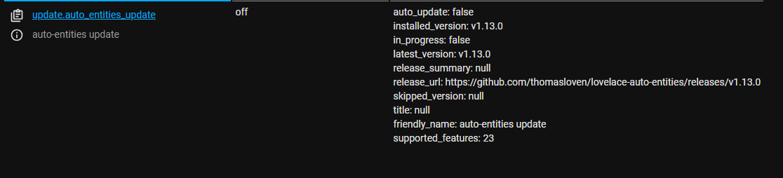

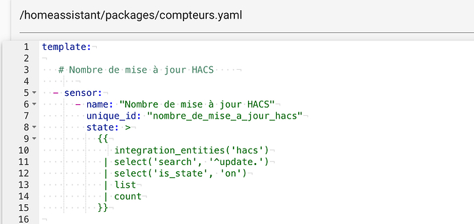

oui, bien sur. il verifie les mises a jour sur mon serveur.
Ha MERCI!!! J’aime beaucoup je vais rajouter quelques trucs spécifique à mon installe mais c’"est une belle base ! :+1:
je voie encore beaucoup de vos config avec exemple : sensor.zigbee2mqtt_version
hors moi je n’ai plus ces sensors depuis la mise a jour et j’avais déjà activé depuis longtemps le mode expérimentale.

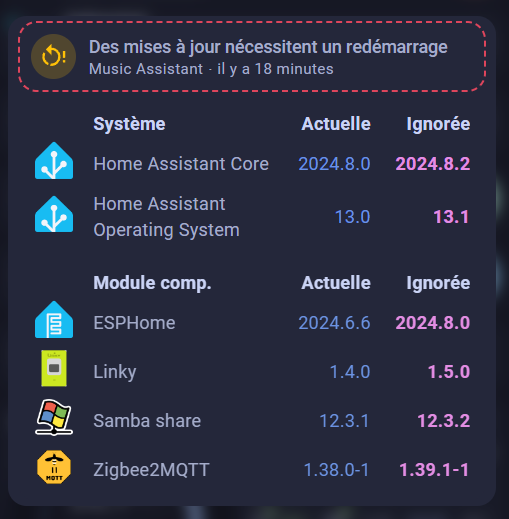

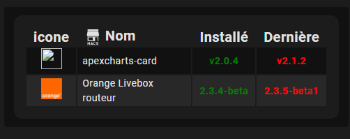

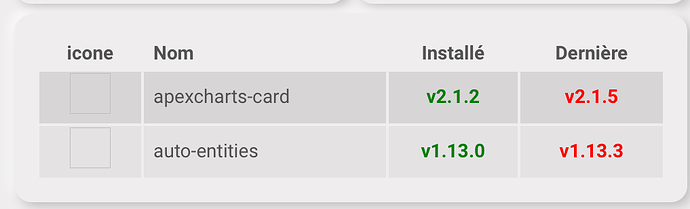

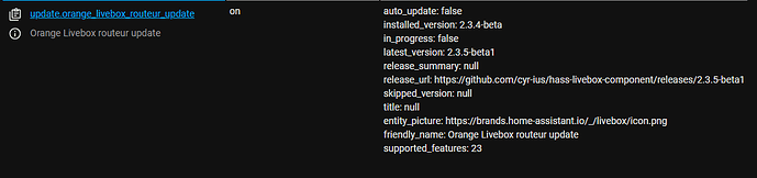

Une autre carte avec flex-table-card :
filter:
  include:
      state: 'on'
  exclude:
      state: 'off'
      attributes:
        device_class: firmware
      attributes:
        supported_features: 25
    - entity_id: update.home_assistant_core_update
    - entity_id: update.home_assistant_operating_system_update
    - entity_id: update.home_assistant_supervisor_update
  type: custom:flex-table-card
  sort_by: friendly_name+
  clickable: true
  columns:
    - data: friendly_name
      icon: hacs:hacs
      align: left
      modify: |-
        x = x.replace('update', '');
        x;
    - data: installed_version
      align: center
    - data: latest_version
      align: center
  css:
    tbody tr td:nth-child(2): 'color: green; font-weight: bold;'
    tbody tr td:nth-child(3): 'color: red; font-weight: bold;'

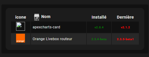

Avec icone:
filter:
  include:
      state: 'on'
  exclude:
      state: 'off'
      attributes:
      attributes:
  clickable: true
  columns:
    - data: entity_picture
      align: center
      modify: '''<img src="'' + x + ''"style="height: 30px;width:30px">'''
      icon: hacs:hacs
      align: left
      modify: |-
        x;
      align: center
      align: center
  css:
    tbody tr td:nth-child(3): 'color: green; font-weight: bold;'
    tbody tr td:nth-child(4): 'color: red; font-weight: bold;'
Avec url du changelog :
Bonjour warcoze. Joli résultat. Est il possible de réduire la taille des caractères?
Merci d’avance.
Oui, dans la partie css de flex-table-card
  css:
    tbody tr td:nth-child(2): 'font-size: 12px;'
    tbody tr td:nth-child(3): 'color: green; font-weight: bold; font-size: 10px;'
    tbody tr td:nth-child(4): 'color: red; font-weight: bold; font-size: 10px;'
Pour la taille des noms de colonne :
  css:
    thead th:nth-child(1): 'font-size: 20px;'
    thead th:nth-child(2): 'font-size: 20px;'
    thead th:nth-child(3): 'font-size: 20px;'
    thead th:nth-child(4): 'font-size: 20px;'
Top merci c’est exactement ça

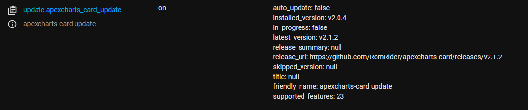

Je ne vois pas les icônes???
c’est basé sur entity_picture, mais tout les intégrations on pas l’air dans avoir.
Pour ça que tu n’en vois pas.
EDIT:
Au pire , tu peux ajouter une icone avec customize pour les intégrations qui en a pas.
Voilà différentes adaptations par principalement le format de texte que je cherche à adapter la dernière carte à droite serait la taille adapter.
la dernière carte à gauche a un icon en rotation qui s’active lors du temps d’installation de la mise à jour.
Capture d’écran 2024-08-23 175716

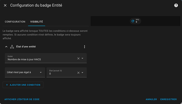

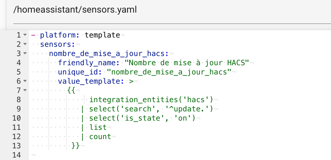

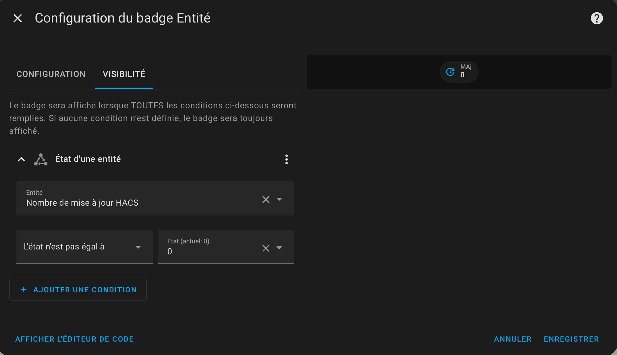

Si vous utilisez la version 2.0 de HACS, le sensor sensor.hacs n’est plus utilisé. Chaque carte qui provient de HACS a ça propre entité update.
Pour ma badge qui apparaît seulement quand il y a une mise à jour, j’utilise le mode expérimentale Section pour ma page.
Sur cette page il est simple d’ajouter une Badge.
Et d’ajouter le paramètre d’affichage.

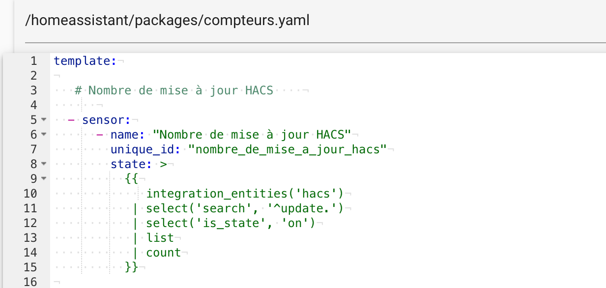

Ok mais votre sensor « Nombre de mise à jour HACS » vous l’avez créé dans votre fichier « Configuration.yaml » dans vos « sensors » ?
J’utilises les packages pour définir mes sensors.
Mais vous pouvez l’ajouter dans le fichier sensor.yaml comme ceci.

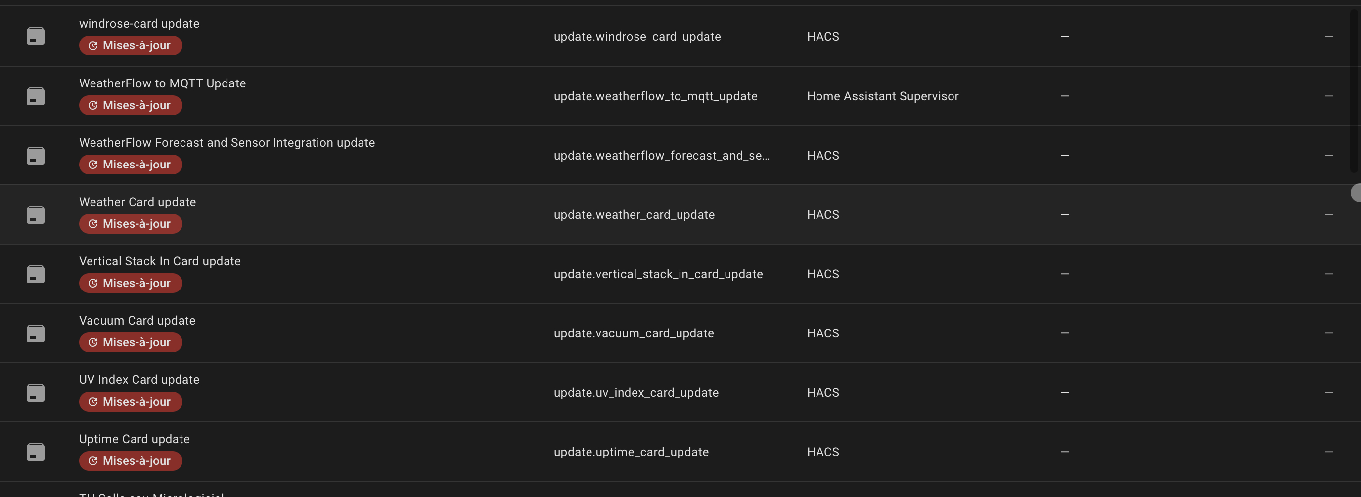

Salut, j’me suis servi de vos exemples pour suivre plus facilement toutes les MAJ ignorées, pour celles qui ne le sont pas, je ne vais pas faire de carte, les notifications système me suffisent.
code de la carte entourée en rouge, que je n'utilise plus!
type: conditional
conditions:
  - condition: state
    entity: binary_sensor.tplt_update_restart
    state: 'on'
  type: markdown
    class: stock
        ha-markdown {
          padding: 0px !important;
      ha-markdown $:
          ha-alert {
            margin: 0px !important;
        ha-alert $: |
          .issue-type::after {
            border-radius: var(--ha-card-border-radius) !important;
        p: |
          ha-alert {
            border-radius: var(--ha-card-border-radius);
            border: 2px dashed var(--error-color);
  content: >
    <ha-alert alert-type="error">{{ state_attr('binary_sensor.tplt_update_restart','list') }}</ha-alert>
code voir POST suivant: Maj de HACS version 1.34, vers la version 2.0. procédure d'installation? - #72 par mrgrlscz
