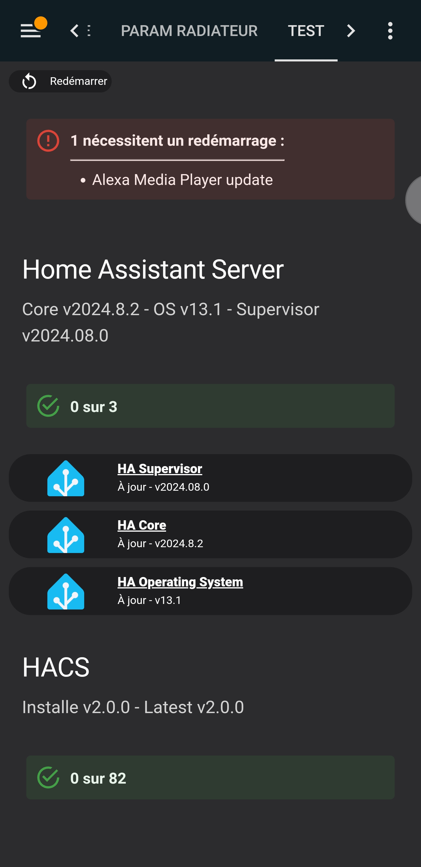

Maj de HACS version 1.34, vers la version 2.0. procédure d'installation?
Ça avance

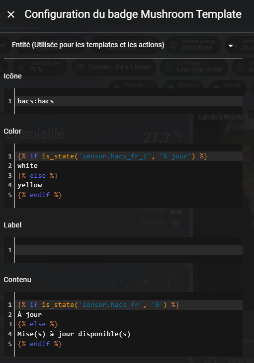

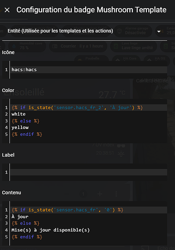

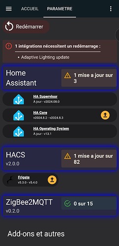

Comment puis je indiquer le nombre de MAJ disponibles dans mon « contenu » ?
Voilà mon template :
EDIT: code voir POST suivant: Maj de HACS version 1.34, vers la version 2.0. procédure d'installation? - #72 par mrgrlscz
Je suis sûr qu’il y a plus simple mais j’avais cette formule qui traînait ailleurs dans mon code :wink:
C’est cette partie là qui détermine quelles entités vont peupler la carte:

avec ces filtres, que Warcozes a posté plus haut, tu as les maj HACS dispo, et en enlevant certains exclude, ta liste va s’aggrandir!
filter:
  include:
    - entity_id: update.*
      state: 'on'
  exclude:
      state: 'off'
      attributes:
        device_class: firmware
      attributes:
        supported_features: 25
    - entity_id: update.home_assistant_core_update
    - entity_id: update.home_assistant_operating_system_update
    - entity_id: update.home_assistant_supervisor_update
Comme ça:
{% if is_state('sensor.hacsfr','0') %}
  A jour
  {{ states('sensor.hacsfr') }} Mise(s) à jour disponible(s)

Merci pour ton aide ! Ok pour le code.

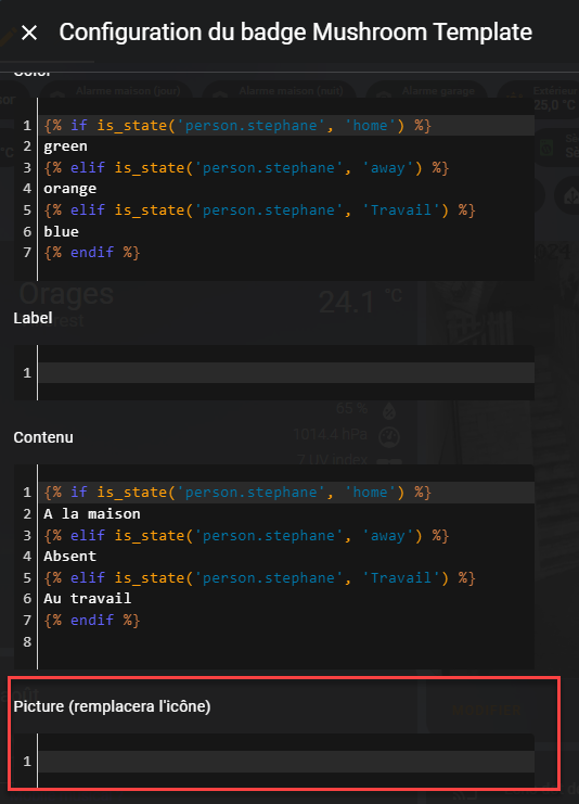

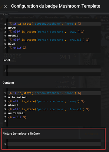

Au passage est il possible de colorer un badge pour une entité ? C’était possible en card-mod mais mon code ne fonctionne plus.
Je voulais utiliser le mushroom template mais je ne sais pas quoi mettre dans « Contenu »
Tu peux mettre
{{state_attr(entity, 'entity_picture')}}
Edit : pardon, j’ai mal lu. picture sert à mettre une image en remplacement de l’icône.

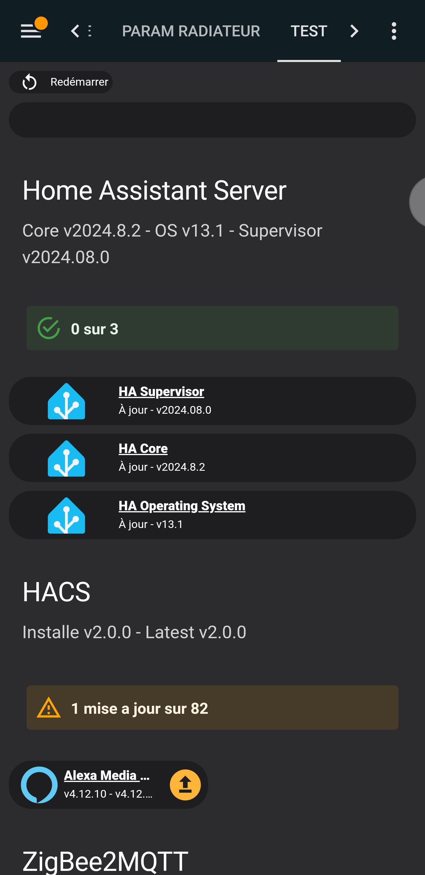

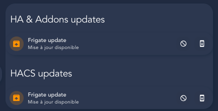

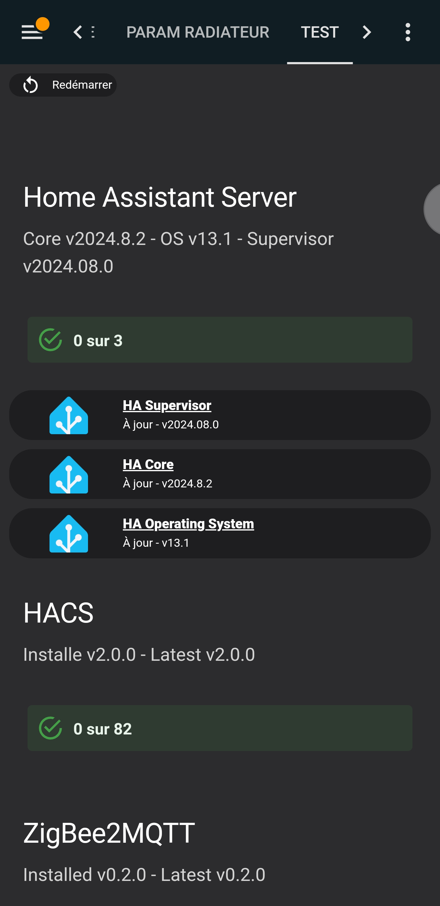

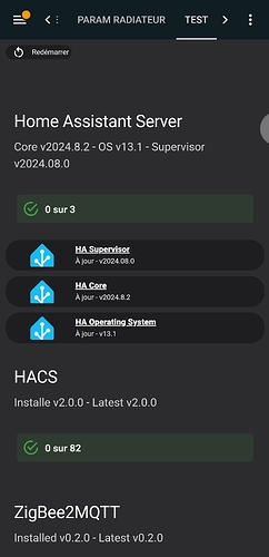

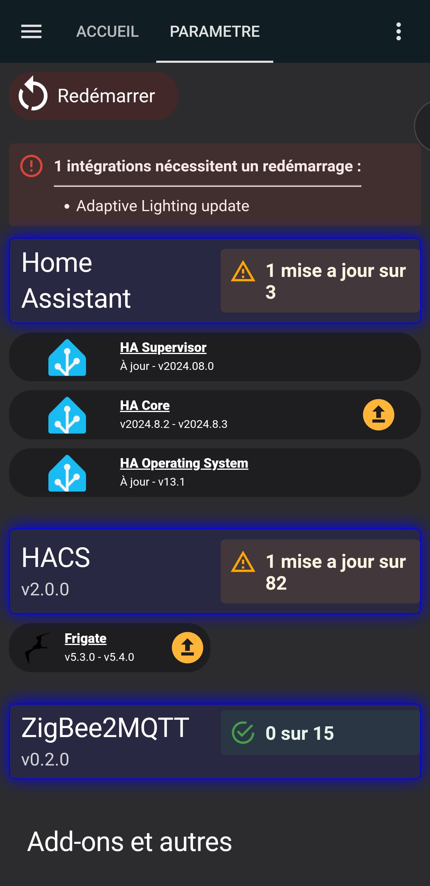

Finalement j’ai quand même fait la carte des updates disponibles, ça donne ça dans un pop-up bubble-card:

Voilà il restera comme ça pour le moment
Et le code complet de la vue.
  - type: markdown
    content: >-
      {% set maj = states.update |
      selectattr('attributes.release_summary','eq','<ha-alert
      alert-type=\'error\'>Restart of Home Assistant required</ha-alert>')
      |map(attribute='name') | list  %}
      {% set maj_count = maj | count | int(2)  %}
      {% if maj_count >= 1 %}
      <ha-alert alert-type="error" title="{{maj_count}} intégrations nécessitent
      un redémarrage :">
      <hr>
      <ul >{% for i in maj%}
      <li> {{i}}</li>
      {% endfor%}</ul>
      {% endif %}</ha-alert>
    card_mod:
      style: |
        :host {
          --ha-card-margin: 0px;
          --ha-card-background: #00000000 !important;
          --ha-card-border-color: #00000000 !important;
        ha-markdown.no-header {
          padding: 0px !important;
          padding-bottom: 10px !important;
          margin: 0px !important;
  - show_name: true
    show_icon: true
    type: custom:button-card
    tap_action:
      action: perform-action
      always_execute: |
          this.shadowRoot.getElementById('icon').style.animation = "rotating reverse 1s linear infinite";
      perform_action: homeassistant.restart
    icon: |
          return 'mdi:restart'
    styles:
      name:
        - font-size: 1em
        - justify-self: start
      icon:
        - width: 100%
        - height: 90%
        - animation: |
              if(states["sensor.home_assistant_core_cpu_percent"].state == "unavailable")
               return ' rotating reverse 1s linear infinite'
              else if(states["sensor.home_assistant_core_cpu_percent"].state == 0)
              else return ""
      card:
        - background: rgba(255,0,0,0.1)
        - padding: 0%
        - width: 100%
      grid:
        - grid-template-columns: 0.4fr 1fr
        - grid-template-rows: repeat(2, 100%)
        - grid-template-areas: "\"i n\""
  - type: vertical-stack
      - type: custom:button-card
        show_name: false
        show_icon: false
        show_state: false
        styles:
          grid:
            - grid-template-areas: "\"card1 card2\" "
            - grid-template-columns: 1fr 1fr
            - grid-template-rows: 1fr
          card:
            - margin-top: 20px
            - padding: 5px 0px 5px 10px
            - background: rgba(0,0,255,0.1)
            - border: 1px solid blue
            - border-radius: 5px
            - box-shadow: 0px -1px 15px blue
          custom_fields:
            card1:
              - width: 90%
            card2:
              - align-self: top
              - height: 100%
        custom_fields:
          card1:
            card:
              type: custom:mushroom-title-card
              title: Home Assistant
              alignment: start
              card_mod:
                style: |
                  .header {
                  .header div {
          card2:
            card:
              type: markdown
              content: >-
                {% set
                maj=integration_entities('hassio')|select('search','update.home')|select('is_state','on')|list%}
                {% set
                total=integration_entities('hassio')|select('search','update.home')|list|count|int(2)
                %}  {% set maj_count = maj|count|int(2) %}  {% if maj_count == 0
                %} <ha-alert alert-type="success" title="{{maj_count}} sur
                {{total}} " > {% elif maj_count >= 1 %} <ha-alert
                alert-type="warning" title="{{maj_count}} mise a jour sur
                {{total}} " ></ha-alert> {% else %} {% endif %}
              card_mod:
                style: |
                  :host {
      - type: custom:auto-entities
        card:
          square: false
          type: grid
          columns: 1
        filter:
          include:
            - domain: update
              options:
                show_name: true
                show_icon: true
                show_entity_picture: true
                variables:
                  url: |
                      return entity.attributes.release_url
                  sensor: |
                      let name = Object.values(entity)
                     return name[0]
                    return entity.attributes.friendly_name.replace('Home Assistant','HA').replace('Update','')
                state_display: |
                  [[[ if(entity.state== "on" & entity.attributes.in_progress == false)
                   return 'v' + entity.attributes.installed_version +' - v' + entity.attributes.latest_version
                  else if(entity.state== "off")
                   return helpers.localize(entity) +' - v'+ entity.attributes.installed_version
                  else
                   return "instal - "+entity.attributes.in_progress+"%"
                show_state: true
                tap_action:
                  action: url
                  url_path: |
                           return variables.url
                custom_fields:
                  upload:
                    card:
                      show_icon: true
                      icon: |
                         if(entity.state == "off")
                         return ""
                         if(entity.attributes.in_progress == false)
                         return 'mdi:upload-circle'
                         else return 'mdi:rotate-right'
                      styles:
                        card:
                          - padding: 0px
                          - margin-top: 0px
                          - background: none
                          - border: none
                        icon:
                          - animation: |
                                return ''
                               else return 'rotating 1s linear infinite'
                          - color: |
                               if(entity.state == 'on')
                               return 'rgba(255, 182, 56, 1)'
                               else return 'green'
                          - left: 15%
                      tap_action:
                        perform_action: update.install
                          entity_id: "[[[return variables.sensor]]]"
                styles:
                  grid:
                    - grid-template-columns: 1fr 1.8fr 1fr;
                    - grid-template-rows: repeat(2, 50%);
                    - gap: 0px 0px;
                    - grid-template-areas: "\"i n upload\" \"i s upload\""
                  card:
                    - padding: 5px
                  icon:
                    - width: 2em
                  name:
                    - font-size: 0.70em
                    - font-weight: 900
                    - text-decoration: underline
                  state:
                    - font-size: 0.6em
          exclude: []
        show_empty: false
        card_param: cards
        show_name: false
        show_icon: false
        show_state: false
        styles:
          grid:
          card:
            - margin-top: 20px
          custom_fields:
            card1:
              - width: 90%
            card2:
              - align-self: top
              - height: 100%
        custom_fields:
          card1:
            card:
              title: HACS
              alignment: start
              subtitle: v{{ state_attr('update.hacs_update', 'installed_version') }}
              card_mod:
                style: |
                  .header {
                  .header div {
          card2:
            card:
              type: markdown
              content: >-
                {% set
                maj=integration_entities('hacs')|select('search','update.')|select('is_state','on')|list%}
                {% set
                total=integration_entities('hacs')|select('search','update.')|list|count|int(2)
              card_mod:
                style: |
                  :host {
        card:
          square: false
          type: grid
          columns: 2
        filter:
          include:
            - domain: update
              state: "on"
              integration: hacs
              options:
                show_name: true
                show_icon: true
                variables:
                  url: |
                  sensor: |
                     return name[0]
                    return entity.attributes.friendly_name.replace('update','')
                state_display: >
                  false)
                     return  entity.attributes.installed_version +' - ' + entity.attributes.latest_version
                   return helpers.localize(entity) +' - '+ entity.attributes.installed_version
                  else
                show_state: true
                tap_action:
                  action: url
                  url_path: |
                custom_fields:
                  upload:
                    card:
                      show_icon: true
                      icon: |
                         return ""
                      styles:
                        card:
                          - padding: 0px
                          - margin-top: 0px
                          - background: none
                          - border: none
                        icon:
                          - animation: |
                                return ''
                          - color: |
                               if(entity.state == 'on' & entity.attributes.in_progress != false)
                               return 'green'
                               else return 'rgba(255, 182, 56, 1)'
                          - left: 15%
                      tap_action:
                styles:
                  grid:
                    - gap: 0px 0px;
                  card:
                    - padding: 5px
                  icon:
                    - width: 2em
                  name:
                    - font-size: 0.70em
                    - font-weight: 900
                  state:
                    - font-size: 0.6em
          exclude: []
        show_empty: true
        card_param: cards
        show_name: false
        show_icon: false
        show_state: false
        styles:
          grid:
          card:
            - margin-top: 20px
          custom_fields:
            card1:
              - width: 90%
            card2:
              - align-self: top
              - height: 100%
        custom_fields:
          card1:
            card:
              title: ZigBee2MQTT
              subtitle: >-
                v{{
                state_attr('update.zigbee2mqtt_proxy_update','installed_version')
              alignment: start
              card_mod:
                style: |
                  .header {
                  .header div {
          card2:
            card:
              type: markdown
              content: >-
                {% set
                maj=integration_entities('mqtt')|select('search','update.')|select('is_state','on')|list%}
                {% set
                total=integration_entities('mqtt')|select('search','update.')|list|count|int(2)
              card_mod:
                style: |
                  :host {
        card:
          square: false
          type: grid
          columns: 2
        filter:
          include:
            - domain: update
              integration: mqtt
              state: "on"
              options:
                show_name: true
                show_icon: true
                variables:
                  url: |
                  sensor: |
                     return name[0]
                state_display: |
                  else
                show_state: true
                tap_action:
                  action: url
                  url_path: |
                custom_fields:
                  upload:
                    card:
                      show_icon: true
                      icon: |
                         return ""
                      styles:
                        card:
                          - padding: 0px
                          - margin-top: 0px
                          - background: none
                          - border: none
                        icon:
                          - animation: |
                                return ''
                          - color: |
                               else return 'green'
                          - left: 15%
                      tap_action:
                styles:
                  grid:
                    - gap: 0px 0px;
                  card:
                    - padding: 5px
                  icon:
                    - width: 2em
                  name:
                    - font-size: 0.70em
                    - font-weight: 900
                  state:
                    - font-size: 0.6em
          exclude: null
        show_empty: true
        card_param: cards
        card:
          square: false
          type: grid
          title: Add-ons et autres
          columns: 2
        filter:
          include:
            - domain: update
              state: "on"
              options:
                show_name: true
                show_icon: true
                variables:
                  url: |
                  sensor: |
                     return name[0]
                state_display: |
                  [[[ if(entity.state== "on")
                  else
                show_state: true
                tap_action:
                  action: url
                  url_path: |
                custom_fields:
                  upload:
                    card:
                      show_icon: true
                      icon: |
                         return ""
                      styles:
                        card:
                          - padding: 0px
                          - margin-top: 0px
                          - background: none
                          - border: none
                        icon:
                          - animation: |
                                return ''
                          - color: |
                               else return 'green'
                          - left: 15%
                      tap_action:
                styles:
                  grid:
                    - gap: 0px 0px;
                  card:
                    - padding: 5px
                  icon:
                    - width: 2em
                  name:
                    - font-size: 0.70em
                    - font-weight: 900
                  state:
                    - font-size: 0.6em
          exclude:
            - name: Home*
            - integration: hacs
            - integration: mqtt
        show_empty: true
        card_param: cards
        sort:
          method: domain
          ignore_case: false
          ip: false
          reverse: false
          numeric: false
      - type: markdown
        content: >-
          {%set
          rejet=['update.home_assistant_core_update','update.home_assistant_operating_system_update','update.home_assistant_supervisor_update']%}
          {% set
          total=integration_entities('hassio')|select('search','update.')|reject('in',rejet)|list
          {% set maj=total|select('is_state','on')|list|count%}
          {% set maj_count = total|count %}
          {% if maj== 0 %} <ha-alert alert-type="success" title="{{maj}} sur
          {{maj_count}} " > {% elif maj >= 1 %} <ha-alert alert-type="warning"
          title="{{maj}} mise a jour sur {{maj_count}} " ></ha-alert> {% else %}
        card_mod:
          style: |
            :host {

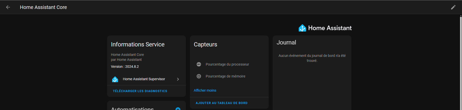

Bonjour, et merci pour la carte.
Je n’ai pas cette entité : sensor.home_assistant_core_cpu_percent, c’est un calcul perso ou autre ?
ButtonCardJSTemplateError: TypeError: Cannot read properties of undefined (reading 'state') in 'if(states["sensor.home_assistant_core_cpu_percent"].state == "unavailable") return ' rotating r...'
Merci.
c’est dans l’intégration :
Il faut activer le capteur:
@WarC0zes Merci, effectivement ça fonctionne mieux :wink:
Tu aurais ton code complet ?
J’ai mis à jour mon post: Maj de HACS version 1.34, vers la version 2.0. procédure d'installation? - #72 par mrgrlscz
Merci!
Je parlais surtout de ta carte complete, mais je vais fouiller dans le post pour pas t’embeter avec ca
re-MAJ du messagen, normalement y’a tout ^^
C’est top merci beaucoup!
j’aime ta page, mais pour les mises a jour HA et HACS,
dans HA, tu n’a pas mis de restrictions ? car une fois que l’on a une mise a jour dans HACS, elle s’affiche aussi dans HA.
Capture d’écran 2024-08-26 à 12.48.54
